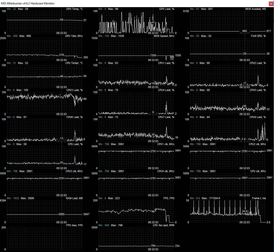

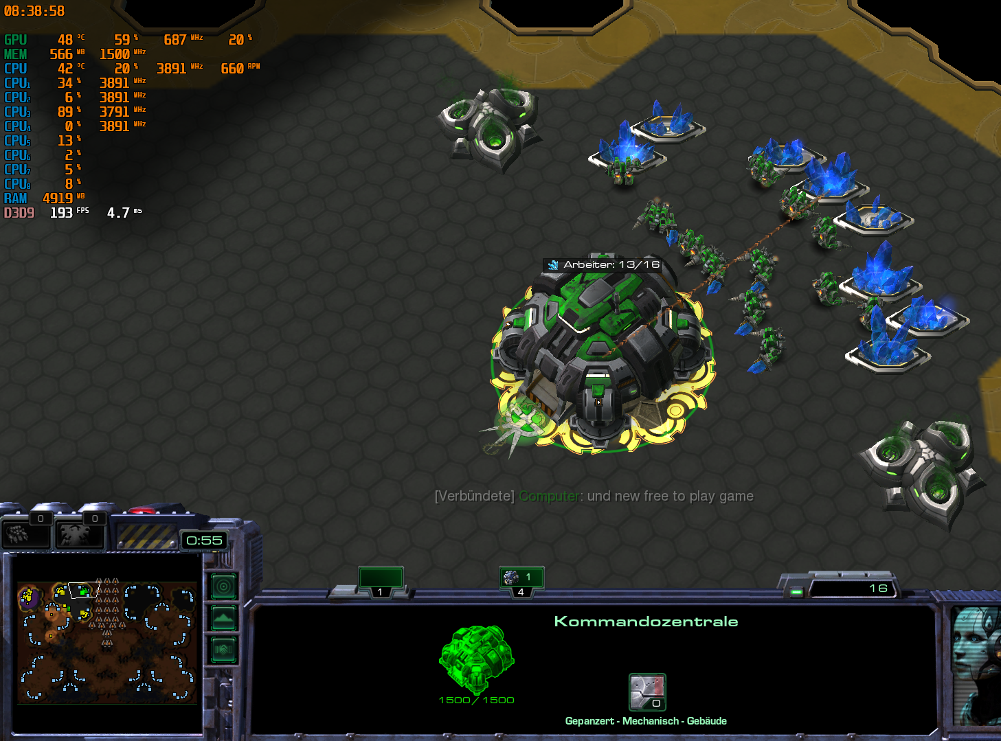

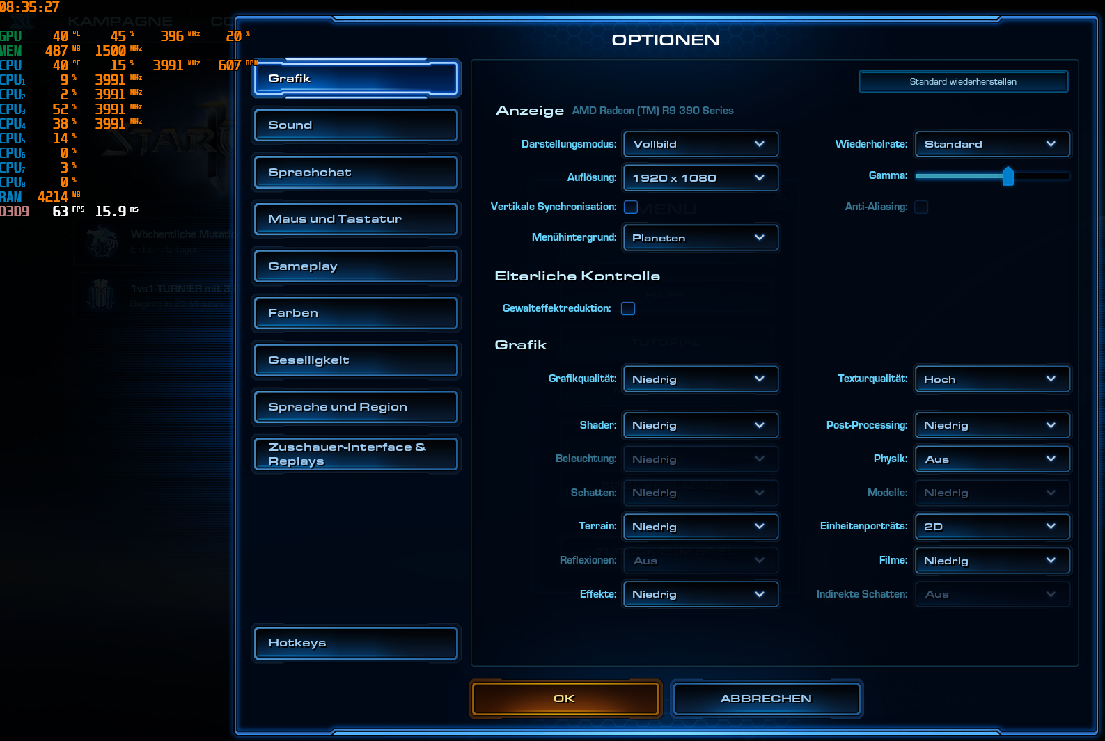

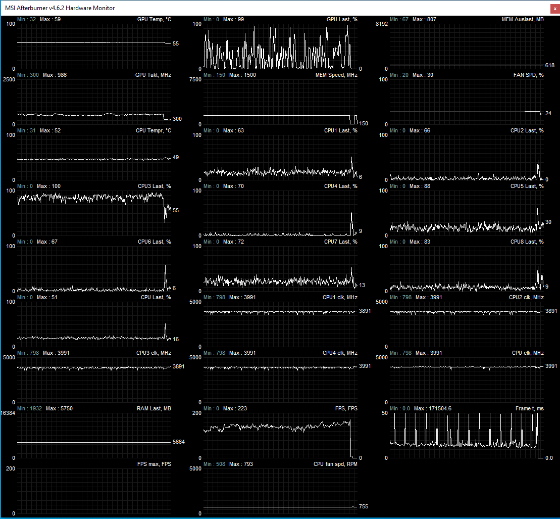

Im Game läuft es so lange gut bis viele Units das Bild füllen. Drop bis zu 1 FPS.
Habs aber nicht konkret mit OnSceen getestet, ich habs das gut sehen können.

Ich habe doch Screens geschossen, vor dem Purging, weil da nichts zu sehen war.
Muss ich jetzt ggf, erstmal keine machen, weil das Problem spürbar ist.
1 FPS, ich habe gesehen dass im Spiel auch eine FPS anzeige existiert, Mouse Over.
Was sollte ich tun?

Also, nochmal ganz grundsätzlich. Dein Problem ist, dass irgendetwas in deinem PC ausbremst. Nachdem weder GPU noch CPU voll ausgelastet sind und sowohl VRAM als auch RAM noch Platz haben bleibt nur eine vollständige Auslastung der HDD als Ursache. Wenn die mit Lesen/schreiben nicht mehr hinterher kommt und alle anderen Komponenten auf Daten warten müssen, dann ruckelt es.
Das ist mal so weit das, was man aus deinen Screenshots mit Overlay entnehmen konnte.
Eine derartige Auslastung nur durch ein Spiel und die üblichen Hintergrundlasten zu erreichen ist aber eher sehr unwahrscheinlich. Es bleibt also, dass eine unübliche Hintergrundlast läuft. Die kann man natürlich suchen und versuchen zu eliminieren. Deutlich schneller ist aber meist eine komplette, saubere Neuionstallation (und wir wollen ja nicht bis Weihnachten hier sitrzen. ;) )

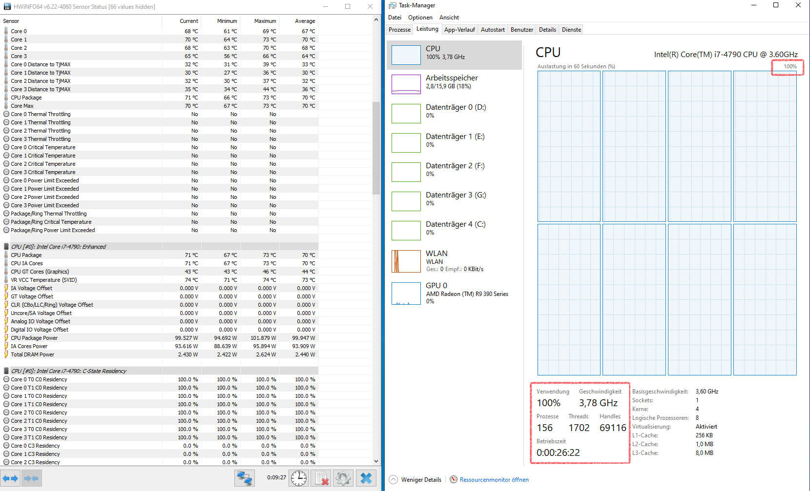

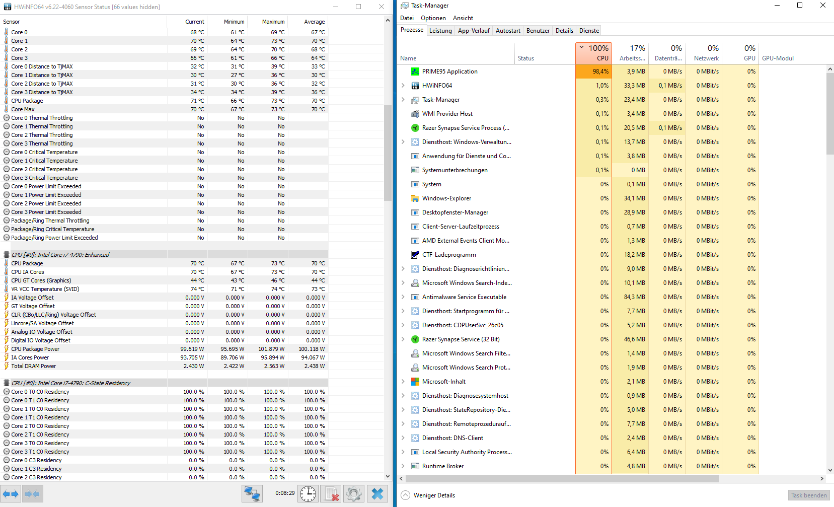

Jetzt würde ich mit Stresstests und entsprechender Überwachung anfangen. Nebenher darf nichts anderes laufen. Kein Browser, keine Musik, wirklich gar nichts. Also erstmal HWiNFO64 zur Überwachung installieren.
Los geht es mit Prime95 für die CPU. -> "Just stresstesting" auswählen, 8 Threads und Blend einstellen und die Kiste rödeln lassen.
Jetzt in HWiNFO64 beobachten was die CPU treibt. Alle 8 Threads sollten zu 100% ausgelastet werden. Der Takt sollte im Falle deiner CPU auf allen vier Kernen bei ca. 3,8 GHz liegen. Die Temperatur sollte deutlich unter 100° C bleiben. RAM sollte voll sein und mit voller Geschwindigkeit laufen (welche das ist weiß ich nciht, weil du nciht genau gesagt hast welchen du hast. Bitte beachten, dass du DDR RAM hast. Wenn der Takt also genau der Hälfte des "Sollwerts" entspricht ist alles gut)
Trifft alles zu? Nein? Dann wird es haarig. Ich gehe aber mal davon aus, dass alles passt. Also weiter mit der GPU.

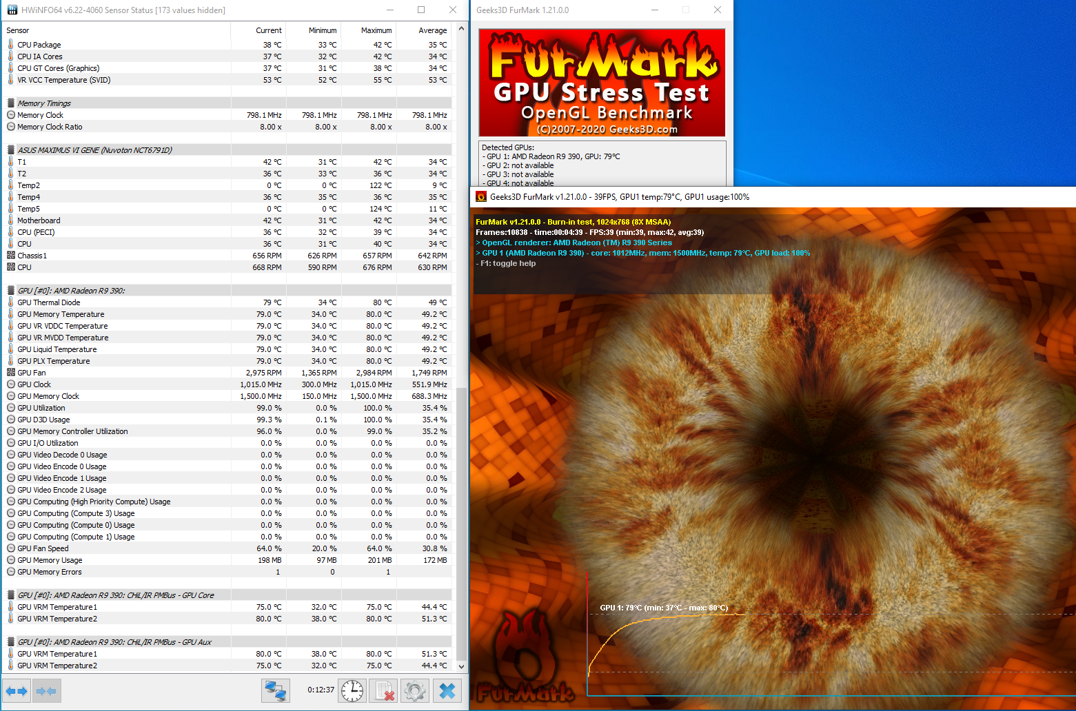

Ein mal Furmark installieren und laufen lassen (Fenster, min. 800x600, Anti-Aliasing auf 8x MSAA). Sobald sich die max. Temperatur eingependelt hat wieder schauen. GPU-Takt sollte in deinem Fall bei ca. 1 GHz liegen, VRAM-Takt bei 1,5 GHz bzw. 6 GHz, Temperatur unter 100° C.
Auch hier sollte es keine Probleme geben. Als nächstes dann bitte Afterburner installieren und Overlay einrichten, so das folgende Werte sichtbar und nachvollziehbar beschriftet sind:
  • GPU-Takt
  • GPU-Auslastung
  • GPU-Temperatur
  • GPU-Lüfterdrehzahl (% oder RPM ist erstmal egal)
  • VRAM-Auslastung
  • VRAM-Takt
  • CPU-Takt für jeden der vier Kerne
  • CPU-Aulastung für alle acht Threads
  • CPU-Temperatur
  • CPU-Lüfterdrehzahl
  • RAM-Takt
  • RAM-Auslastung
  • FPS-Zähler
  • Frametime-Graph
Jetzt EIN Spiel samt notwendigem Launcher auf der SSD installieren. Am besten das Spiel, mit dem sich die Ruckler im Single-Player-Modus am besten und schnellstmöglich nachvollziehen lassen. Also z.B. ein Kampagnen-Spielstand in SC2 oder sowas.
Auch jetzt sollte alles noch einwandfrei laufen. Bitte kurze Rückmeldung auch wenn alles passt.

9. Prime95
  • 30 Minuten laufen lassen, 8 Worker, Round Robin
  • 100 % Auslastung aller 8 Einheiten/ CPU/ +virtuelle
  • RAM nicht voll (falscher Test? gibt viele Optionen)
  • TEMP Normal unter 80°C
logging stress prime95.CSV

11. Furmark
  • 100% GPU Auslastung
  • VRAM 1500Mhz - ja ich glaube das gesehen zu haben (zu viele Parameter aktiv)
  • TEMP max 81°C
  • furmark.CSV
12. Quick and Dirty Game
  • no lags :daumen:
13. Afterburner+Riva installiert
- Folgender Beitrag
14. Testing with Settings (uninstall Apps, Bloatware, modifizieren von Microsoft Settings )
15. AMD Update to the latest - Basic Settings - Testgames
16. Optimize AMD Setting - YT- How to optimize AMD Setting for Gaming - Testgames
X---Bei Erfolg 1 x Jahres ABO---X :daumen:
For now - it works, viel bessser, wenn Drops dann um die 20 oder 30 aber längst nicht so wie vorher.
Nun werde ich nach und nach dokumentieren was ich anpasse und installiere, die SSD für Games reinbauen (so denke ich), für meine 4 Spiele wird's reichen.
Und immer wieder das Game starten.
Eat - less Sleep - PC.

Wie war das .. die Einbrüche vom System hast Du auch Offline? Hänger mit Wlan wären ja nicht so selten.
Bin gespannt ob es Lagless bleibt erstmal.
Ja da hab ich mich mal wieder selbst übertroffen.
Aber vielleicht hilft das auch jemand anderen. Und da ist eine gewisse Lückenlosigkeit mit weniger Fragen verbunden.
Der Prozess, dass man es eben wenig merkt, war nur schleichend.
Erst konkret mit Updates (AMD und Win 10) ging es dann merklich los. Mit Win 7 und den Vorgänger AMD Treiber war nichts. Also ich merke es jetzt, wie es vorher lahm war, auch offline, aber nicht Frame Drops. Das ist jetzt alles recht flüssig und flink. Das visuelle Feedback merkt man deutlich. Alles reagiert zügiger.
Was mir nur auffällt ist das CPU 3 scheinbar etwas mehr ausgelastet zu sein scheint, im Game, als die anderen CPU. Was ich beobachten werden. Ich hab noch nicht rausgefunden wie ich feststellen kann, was der CPU gerade macht. Der ProcessHacker kann das glaub.
Bin noch gespannt was wrglsgrft sagt.
