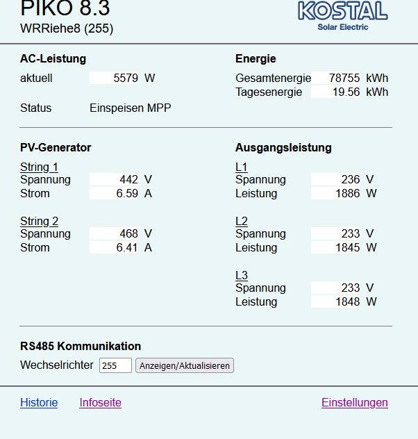

Ich habe eine PV-Anlage seit 2009 in Betrieb und kann Dir die Fragen beantworten, da ich Fernsehtechniker bin. Kenne mich also mit Strom und Volt aus.
Zu1: nein Spannung und Strom müssen passen. Ist genauso wie bei einer Christbaumbeleuchtung. Wenn die an 240V ist und 20 Birnen hat, dann hat jede 12V. Du kannst keine 6V Birnen einsetzen, dann gehen alle kaputt. Bei 24V Birnen würden alle nur schwach leuchten.
Zu2: Auch der Wechselrichter muss zur Spannung und zum Strom der Module passen. Du kannst keinen 400V Wechselrichter an Module anschließen die 600V liefern. Der wäre innerhalb Minuten defekt. Auch die Leistung muss passen, also der Strom, sonst überhitzt er.
Während es ersten Lockdowns gingen viele Wechselrichter defekt. Warum? Die Luft war frei von Schadstoffen und selbst ich konnte das erste mal über 8000Watt auf meinem Wechselrichter sehen. Habe ich zuvor in den 11 Jahren wo die Anlage in Betieb ist, nie gesehen immer nur maximal 7600 Watt. Andere Wechselrichter gingen wg. der hohen Spannung defekt.
zu3: Es haben sich immer noch keine genormten Anschlüsse durchgesetzt. In der Regel werden dort Stecker gechrimpt mit speziellen Crimp-Zangen. Andere Stecker für plus und minus, damit das nicht verwechselt werden kann.
Parallel werden PV-Module nie geschaltet, sondern immer in Reihe wie Christbaum-Beleuchtung.

Sceenshot von 12 Uhr.
