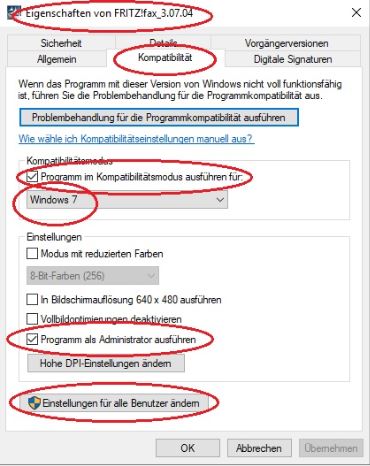

2. Datei FRITZ!fax_3.07.04.exe (meine letzte bekannte Version 17.864 KB) mit rechter Maustaste markieren und im Pull-Down-Menü „Eigenschaften“ auswählen
3. Registerkarte „Kompatibilität“ auswählen
4. Dort folgendes auswählen und Haken setzen:
a) Haken bei Programm im Kompatibilitätsmodus ausführen: setzen und
b) im Pull-Down Menü Windows 7 auswählen
c) Haken setzen bei “ Programm als Administartor ausführen“
5. ganz unten „Einstellung für alle Benutzer Ändern“ (da ich meist immer als nicht Administrator angemeldet bin und unter Windoes 10 muss hier dann auch immer das Admin Passwort auf Anforderung einmalig eingegeben werden)
6. Wenn allle Einstellungen gemacht sind, dann das Fenster mit OK abschliesse um die Änderungen zu übernehmen
7. Jetzt kann man das Angepasste Star-Iinstallations-Icon FRITZ!fax_3.07.04.exe durch doppleklick zur Installation auf dem PC starten

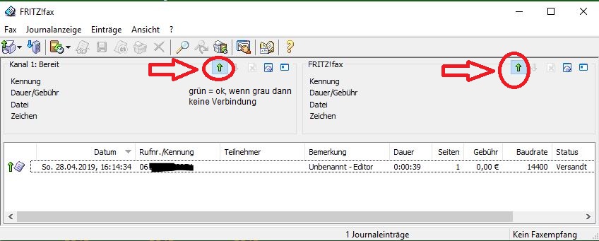

Fertig! FRITZ!fax Programm sollte bei Start noch unter Menü Fax, dann Einstellungen auf der Registerkarte ISDN auf „Fritz!Box Internet“ eingestellt werden!
Die Übertragungspfeile der 1 oder 2 Übertragungskanäle auf dem Fax-Hauptbidschirm (-Monitor) sollten Grün sein)
Noch alle Daten wie Telefonnummer / Faxkennung usw. eingeben und aus beliebiger Anwendung einen Druck mit dem Fritz!Fax-Drucker starten. Es startet das Fritfaxprogramm mit dem Faxfenster für die Telefonnummer!
