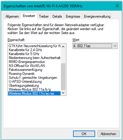

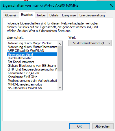

Mal eine Frage. Kenne mich mit dem Thema nicht besonders aus. Heute habe ich die FritzBox 7590 AX bekommen. Nun sehe ich am Rechner, dass als Protokoll 802.11a in den Netzwerkeinstellung steht. Sollte bei meiner Wlan-Karte da nicht 802.11ax stehen, um volle Leistung und alle Vorteile von Wifi 6 zu haben? Bzw. was kann ich in der Konfiguration ggfs. noch einstellen? Bisher habe ich nur das bevorzugte Band auf 5 GHz festgelegt. Kenne mich damit leider nicht wirklich aus, daher bin ich für jeden Hinweis oder Tipp dankbar!

Beschreibung: Intel(R) Wi-Fi 6 AX200 160MHz
Treiberversion: 22.50.1.1
Sieht doch alles korrekt aus, die Übertragungsraten passen und über das fehlende "x" wundern braucht man sich nicht direkt. Da steht ja "Protokoll: 802.11a", womit z.B. ac und ax impliziert sind. Die Angabe ist wohl einfach nicht spezifisch genug
dakro schrieb:
Protokoll: 802.11a
Verbindungsgeschwindigkeit (Empfang/Übertragung): 1441/1441 (Mbps)
Das widerspricht sich. Bei der Geschwindigkeit wird es sich mit Sicherheit um 802.11ax handeln. Du musst also keine weiteren Einstellungen vornehmen.
