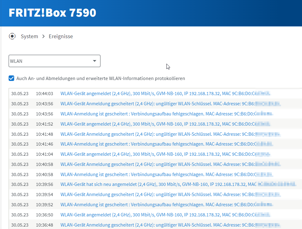

ich habe kürzlich festgestellt, dass die WLAN Verbindung in meinem Mesh Netzwerk häufig fehlschlagen und neu aufgebaut werden müssen. Ich habe bei mir eine Fritzbox 7590, einen FritzRepeater 1200 und einen FritzRepeater 2400 installiert. Ist das ein normales Verhalten oder liegt ein Problem im Netzwerk vor?

Entfernung bei WLAN zu groß? Aber warum Schlüssel ungültig?
Ja Windows ordnet den WLAN Schlüssel anhand der SSID zu. Wenn Du jetzt den WLAN Schlüssel geändert hast, aber die ssid nicht, dann kann Windows den neuen WPA2 Schlüssel nicht zuordnen und nimmt immer den alten.
Steht ja im Fehlerprotokoll, das der Schlüssel falsch ist.

Weil der Fehler eher auf miese Übertragung hindeutet statt falsches Passwort wie in der Meldung steht
Der WLAN Empfang scheint sehr gut zu sein, da ich bei Speedtests volle Leistung erhalte und das WLAN Symbol zeigt vollen Empfang(Windows 11).
