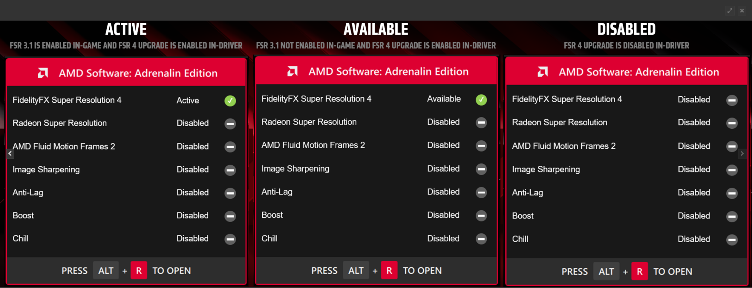

Ich kenne mich mit AMD nicht mehr so ganz aus. Wenn damit FSR 3.1 im Simulator läuft, funktioniert dann auch FSR 4 der 9070er Karten? Habe ich das richtig verstanden, dass über Adrenalin FSR 4 in Spielen zum Laufen gebracht werden kann, wenn diese nur/mindestens FSR 3.1 unterstützten?

Mit einer RX 9070 oder 9070 XT lässt sich per Treiber FSR 3.1 nur auf FSR 4 upgraden, wenn das von AMD für das spezifische Spiel freigeschaltet wurde, das läuft über eine Whitelist. Mit dem von @nyxster erwähnten OptiScaler kann man aber die DLSS-Eingaben auf FSR 4 umleiten, das habe ich schon mit vielen Spielen probiert, und ich hatte bisher keins dabei, wo das nicht funktioniert hat.

Ich persönlich verwende auch OptiScaler mit dem FS2024 (mit 9070 XT). Man muss aber die Einstellungen ändern, sonst ist es per default erstmal XeSS. Erst nachdem man auf fsr31 umgestellt hat, wird FSR 4 verwendet.
Dann läuft es aber sehr gut. Bildqualität ist super.
Ich hab auch noch "Fluid Motion Frames 2.1" im Treiber aktiviert. Läuft insgesamt recht rund.
Edit: Ich hab zusätzlich auch gleich noch fakenvapi mit in den Ordner geworfen und im Spiel "Reflex" zugeschaltet. Keine Ahnung, ob es was bringt, aber es läuft zumindest nicht schlecht so.
