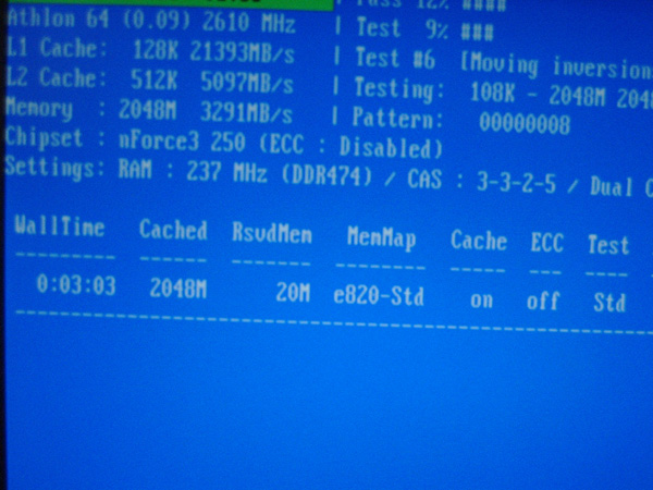

Anbei meine 2GBZX@240 MHz mit 2,5-3-3-7...;)

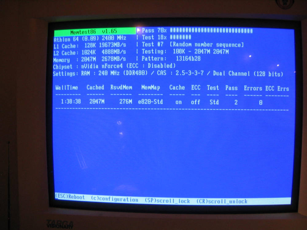

schau und staune :freak:
