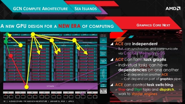

@Ampre
Ich bin jetzt nicht mehr so auf der Höhe, was Digitaltechnik und Microcontroller angeht, aber ich war immer der Meiung, dass ein Pipeline IMMER seriell arbeitet, weswegen es auch so wichtig ist (siehe Pentium Netburst...), dass diese immer voll ist und nie leeerläuft. Das ist bei GPUs noch schwieriger, da die verschiedenen Threads teilweise voneinnder abhängen. In bestimmten Dingen ist es aber bei GPUs aber besonders einfach, da man den Bildschirm in so viele Bereiche teilen kann, wie man Pipelines hat. Dadurch ensteht fast keine Nebenläufigkeit und kaum Cache-Miss.
Was die Sache mit den Shadern angeht, die hängen unter Umständen DOCH voneinander ab, wenn ein Core an einer Physiksimulation rechnet, die Werte von einem anderen Thread braucht- das ist alles nicht Trivial und man kann da mMn nicht von mehr oder weniger seriell/parallel sprechen. Ein großteil der Arbeit wird ja auch ausgelagert auf die CPU (Treiber).
Piplines laufen anscheinend schon lange nicht mehr Seriell ab. Man versucht natürlich im großteil eine serielle Stuktur beizubehalten. Aber wenn alles strikt seriell ablaufen würde, dann würde AMDs ACE gar keinen Sinn machen.
Hier mal ein Video welches das beschreibt.
https://www.youtube.com/watch?v=v3dUhep0rBs
Das Bild zeigt auch ganz gut wie Komplex ACES sind und das sie direkt auf Shader wirken.
http://image.slidesharecdn.com/gs-4...-course-by-layla-mah-56-638.jpg?cb=1391155201
Das lezte Bild ist eigentlich der deutlicheste Unterschied zu Nvidia. Während bei Nvidia wirklich anscheinend noch alles Seriell in der Pipline abläuft kann AMD die Tasks anordnen und abarbeiten wie sie wollen.

@Ampre:
Auf dem Bild kann man leider nicht viel erkennen. Es mag sein, dass innerhalb einer ACE mehrere Shader parallel laufen, aber die Grundbestandteile sind soweit ich weiß pro Pipeline nur 1x vorhanden...außer bei der GTX01080, die nun eine erweiterte Setup/Transform/Lighing Hardware haben muss, denn sie kann ja angeblich SPS (SinglePassStereo).
Vieleicht gibt es ja einen richtigen Graka-Hardaware-Crack hier, der das genau erklären kann ?!
