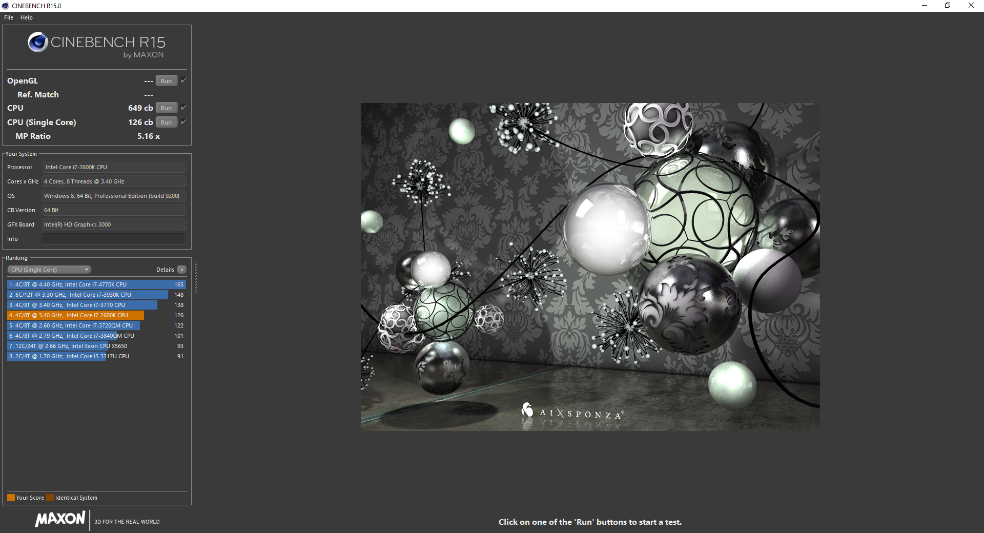

Habe jetzt mal schnell getestet (Quick and Dirty 3,6 GHz mit -100mV auf nem Z68 Pro3 und iGPU):
Steckdose Gesamtsystem (mit 7870 XT +10W):
Idle: 32W
Single: 48W
Multi 92W
Package Power:
Idle: 6,1W
Single: 20,5W
Multi: 66,1W
Score: 649/126
Reaktionen: sz_cb
Idle: 32W
Single: 48W
Multi 92W
Package Power:
Idle: 6,1W
Single: 20,5W
Multi: 66,1W
Score: 649/126
Vielen Dank fürs Testen! So ein Benchtable ist echt 'ne feine Sache :)

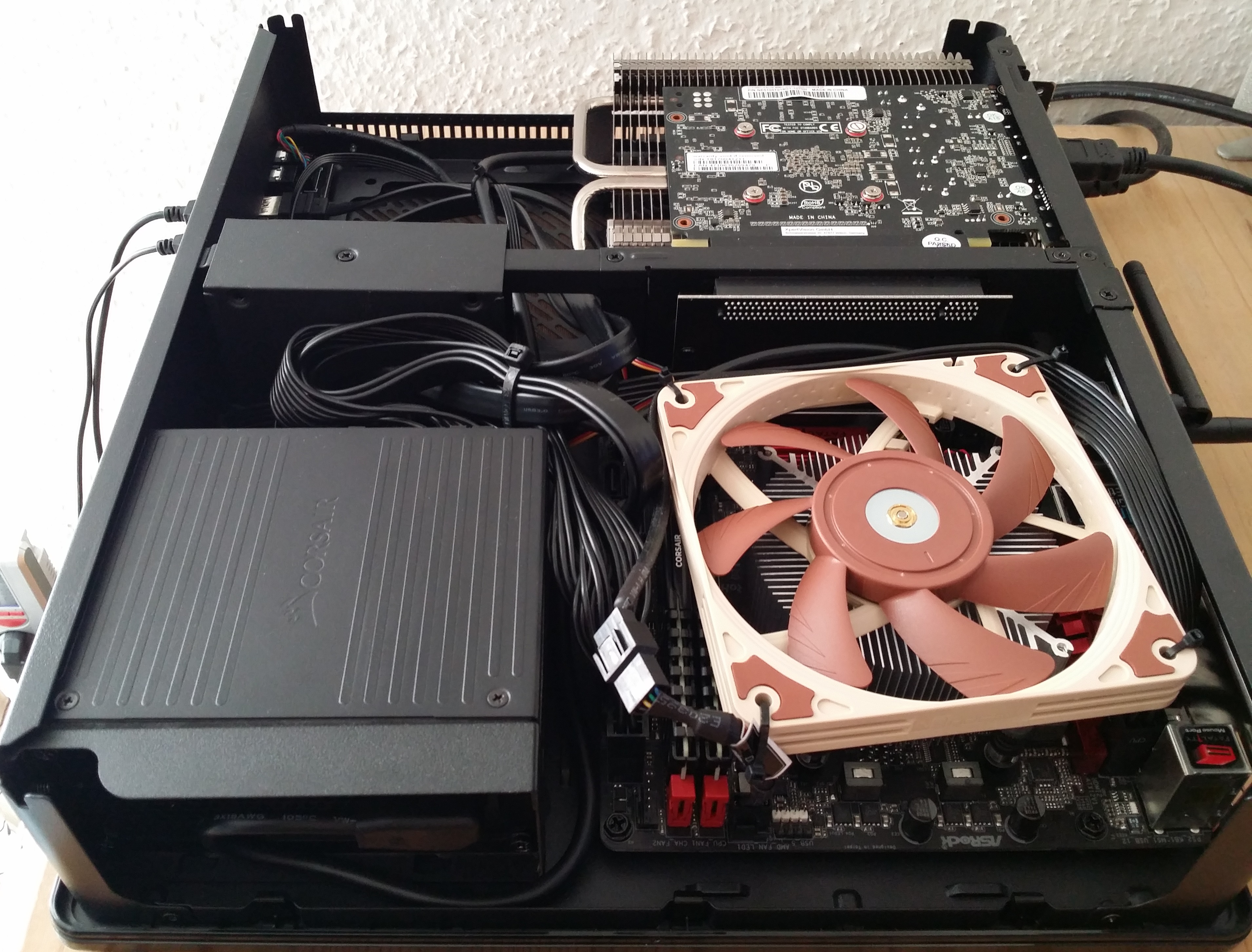

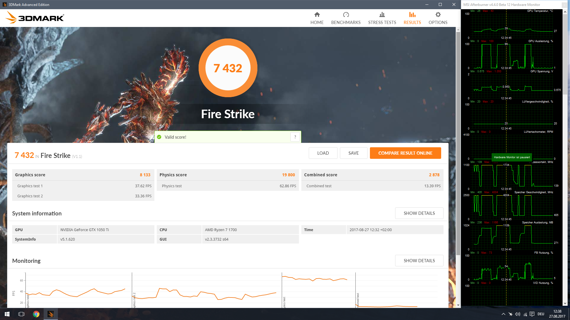

Bzgl. HTPC kann durchaus funktionieren. In meinem Fall war es ein 1700 Non-X mit 1050 Ti (passiv) und -100mV. Unter Prime zog das Teil knapp unter 100W gesamt. Also sehr ähnliche Package Power, wie in deinem Fall (Idle lag bei 32W - das ITX Board ist knapp 15 Watt unter vergleichbaren B350 im ATX Format). Höchstens die höhere Verlustleistungsdichte könnte da zum Problem werden. Gekühlt wurde mit dem mitgelieferten Spire (nur den Lüfter habe ich durch einen 120 Noctua Low Profile ersetzt aufgrund der Platzverhältnisse).

Genau deshalb wäre mein Setup m.E. nicht für den HTPC geeignet. Bei mir kühlt ein Noctua NH-D15s die CPU. Aber limitiert man die CPU fix auf eine geringere Taktfrequenz könnte das ziemlich gut sein. Wobei man sich fragen muss, ob statt der zusätzlichen 1050 Ti nicht auch eine moderne APU ausreichend wär.

@TheOpenfield
Achja,erwähnte ich, dass ich die Art der Anbringung Deines Noctua-Lüfters mit Kabelbindern mag? ;)
Reaktionen: TheOpenfield
Hitzebeständig, stabil, flexibel - mit Kabelbindern geht alles :daumen:
Sieht nach durchdachter Lautstärke-Optimierung aus
Bei jedem PC-Bau das gleiche Spiel: Finde den besten Kompromiss aus Lautstärke/Geschwindigkeit/Kühlung. Allerdings will ich in meinem PC die Komponenten nicht langsamer als Stock haben, immer kühler/sparsamer als üblich und bestenfalls soll der PC lautlos sein. In einem HTPC würde ich wahnsinnig werden, weil: zu wenig Platz und zu viele Kompromisse ;)
