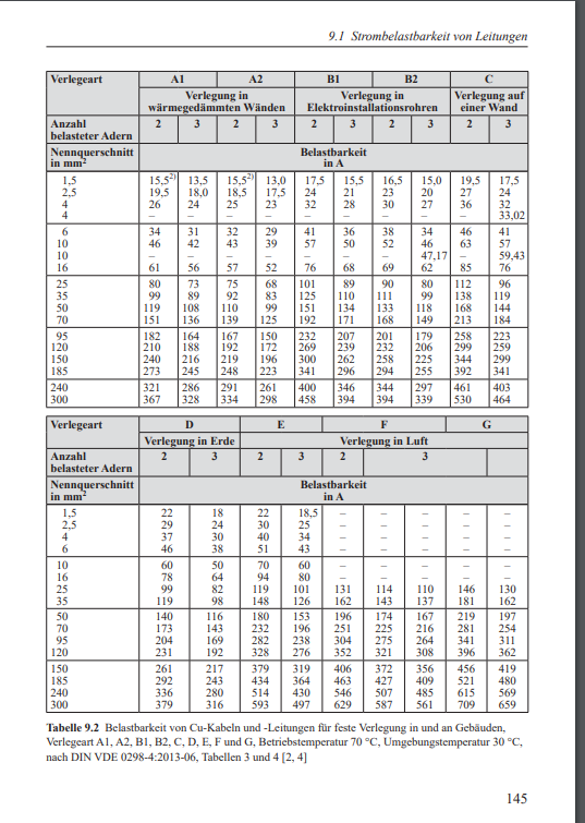

Deine Aussage ist in so vielen Punkten ..... fachlich ..... nicht ... korrekt?!
es geht dabei nicht um thermische Grenzen, sondern um Leitungswiderstände.
Temperaturkoeffizient? Bei steigender Temperatur des Leiters verändert sich sein Innenwiderstand. Im Falle von Kupfer (oh Wunder) steigt dieser bei steigender Temperatur. Dies geschieht zum einen durch Leistungsabfall. Nein nicht der Abfall den du vor die Türe stellst sondern das Produkt aus Spannung und Stromstärke.
Und durch die Verlegeart. Daher wenn du viele Leiter bündelst und diese thermisch isoliert verlegst, steigt die Temperatur selbst bei geringen Leistungsabfällen auf den jeweiligen Einzelleitern.
Je höher der Strom, der durch einen Leiter fließt,
Strom fließt nicht, sorry das durfte ich mir in meinem Leben an die 100.000.000.000.000 Mal anhören, nun auch du....
desto problematischer wird ein zu hoher Leitungswiderstand, der direkt mit dem Querschnitt und der Länge des Leiters zusammen hängt.
... und dem Temperaturkoeffizienten sowie der Verlegeart ;)
Es nützt dir gar nichts, wenn deine Leitung die Wärme abgeben kann.
doch, siehe Verlegeart und Bündelung .... bis dann ...
Irgendwann der Flammpunkt der den Leiter umgebenden Stoffe erreicht (wird) und es gibt einen Kabelbrand.
Richtig! aber häääää? wie jetzt, es ging doch nicht um thermische Grenzen?! oder nicht NUR? ich bin total verwirrt.. erstmal´n Käffchen ...

Dezentrale Netze, ok, da gelten allerdings die gleichen Gesetze der Physik... Die eingespeiste Leistung muss immer an die gerade benötigte Leistung angepasst werden:
Du kannst dem Tabellenbuch gerne die Belastbarkeit von NYM Leitungen entnehmen ;)
Sorry Winnie, aber deine Alternative Sichtweise mag vllt Rechtlich Ok sein, Technisch sind wir Meilenweit weg voneinander. Und hiermit beende ich die Diskussion, denn wie mitgeteilt wurde, sind selbst die NYM 1,5mm² für weitaus mehr als 16A zugelassen.
Es gibt nicht umsonst die Empfehlung, maximal 3000W bei 1,5mm² zu nutzen. Und ja, wie es schon @ghecko sagte, ist es nicht wirklich intelligent, in dem Hausanschluss, die Balkon Solar Anlage in einem Anschluss mit dem E-Herd (passiert eh nicht), oder eben der einzigen Absicherung im Haus anzuklemmen.
Ich weiß, du möchtest am Ende eigentlich nur Recht haben. Aber genau aus dem Grund habe ich das Tabellenblatt gepostet. Es sollte im Sinne des gesunden Menschenverstandes logisch sein, wenn man nicht modernisiert wohnt, dass du bei 5 Doppeldosen an einer Zuleitung nicht alle Dosen mit 3,7KW jeweils belasten kannst.
Sonst möchte ich hier nochmal drauf hinweise, dass dein Wasserkocher eine höhere Last erzeugt, und diese Ohmsche Last grundsätzlich für die Leitungsnetze problematischer ist.
Können wir damit dann endlich das Thema beenden?!
Ist mir bekannt, und genau darum geht es ja. Dass durch den Strom welcher durch das BKW hinzukommt, aber nicht von den Leitungsschutzschaltern erfasst wird, in bestimmten Abschnitten der Leitung unzulässig hoch werden kann; weil die meisten Installationsleitungen haben in Haushalten üblicherweise 1,5 mm² und sind mit 16 Ampere abgesichert, wobei die Leitungsschutzschalter erst ab 18 Ampere überhaupt auslösen...
Das Thema dezentrale Netze hast du in die Diskussion eingebracht, ich bin da lediglich kurz darauf eingegangen.

Zum einen geht es um die Belastbarkeit der Leitungen, warum man diskutiert, ob 600W oder 800W
