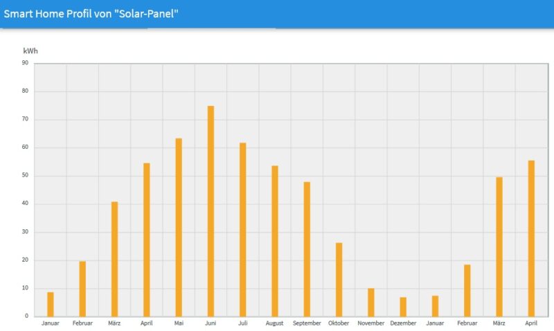

Zu all dem geschriebenen kommt noch folgendes hinzu
Im Herbst und Winter bekommst du den Speicher überhaupt nicht gefüllt
Die Einspeiseleistung von 2 oder 4 Modulen ist so gering das du das alles locker mit Kühlschrank Router usw verbrauchst
