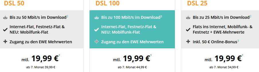

EDIT: Wobei die EWE eigentlich auch gar keinen 50 Mbit/s Vertrag für 35€ hat. Oder habt ihr irgendeine Gutschrift, weil ihr z.B. auch Strom/Gas oder Mobilkunde da seid?
Ansonsten wäre 25 Mbit/s für 34,99€ oder 50 Mbit/s für 39,99€. Wäre dementsprechend noch sinnvoller auf Glasfaser zu wechseln.
