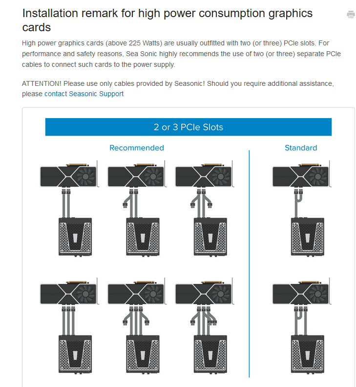

Boulettenpaule schrieb:
Ist dem NT schnurzegal, da nur eine 12V Schiene. ... Also, bitte nicht immer diese Standardantwort, ist ja kein BQ NT....
Auch bei SingleRail Netzteilen sollte man 2-3 separaten Kabel nehmen,
wenn GPUs angeschlossen werden die gerne mal gut über 200Watt ziehen,
um auch Kabel und Outputs zu entlasten. Also, bitte ...
Seasonic ( nur SingeRails) empfiehlt es sogar ausdrücklich (Bild):
Bei BeQuiet muss man zudem auf die empfohlenen Anschlüsse achten (MultiRail).
Reaktionen: K-551
Wie gesagt, es macht keinen Unterschied. Selbst wenn meine 6800XT mit maximalem PL läuft, ist da alles cremig. Auch eine RTX4080 lief problemlos an nur einem Strang.
Ich seh das nicht als zwingend notwendig an.
