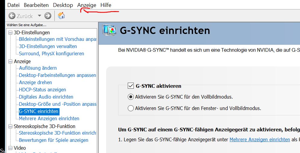

Hast du den die G-Sync Anzeige im Treiber aktiviert um zu sehen ob G-Sync überhaupt sauber aktiv ist im Spiel?

Wo macht man das genau ? Oder allgemein prüfen ob es aktiv ist ? Kenne nur die NVIDIA Systemeinstellungen.
dann bei Anzeige G-Sync wählen
Im Treiber und natürlich am Monitor selbst -> irgendwo in den Einstellungen bei Information
