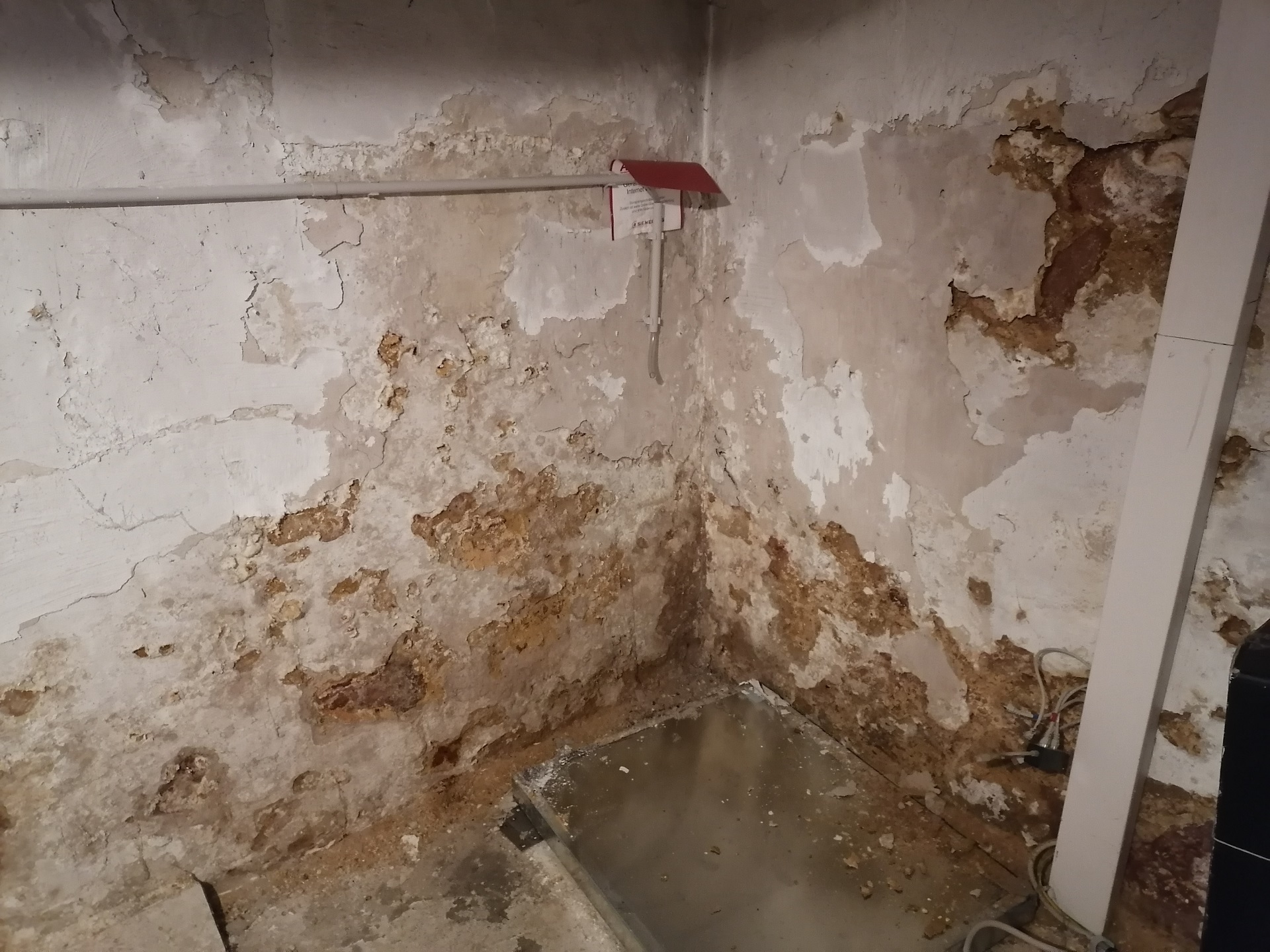

Die Wände sind soweit trocken und schimmelfrei. Alles, was man auf den Bildern (oder auch mit bloßem Auge bei nahestmöglicher Betrachtung) sieht, sind Salpeterausblühungen. Es riecht auch nicht schimmelig oder modrig im Keller.
1. Bild: Heizkeller, Ecke zweier Aussenmauern (Anklicken zum Vergrößern)
Im Heizkeller (siehe Bild) sieht es am Schlimmsten aus, weil hier die höchste Wärme und Luftfeuchte (eben durch den Kessel) entsteht. Zudem stand genau in dieser Ecke der alte Batteriespeicher (Bleizellen), der nicht nur sehr warm wurde, sondern seinerseits ebenfalls Feuchtigkeit abgegeben hat, weil die Zellen permanent geatmet haben (und regelmäßig destil. Wasser aufgefüllt werden musste - baulich bedingt so normal). Der Rest des Putzes ist eigentlich größtenteils noch intakt, aber hier im Heizkeller soll nun auf jeden Fall die Innenwand "abgeputzt" werden, damit ich da in Zukunft keinen Ärger mehr habe. Genau dort soll ja auch der neue Stromspeicher stehen und da will ich a) weder Dreck, der ständig von der Wand bröckelt, noch b) Schimmel oder sonstige Feuchtigkeitsprobleme bekommen.

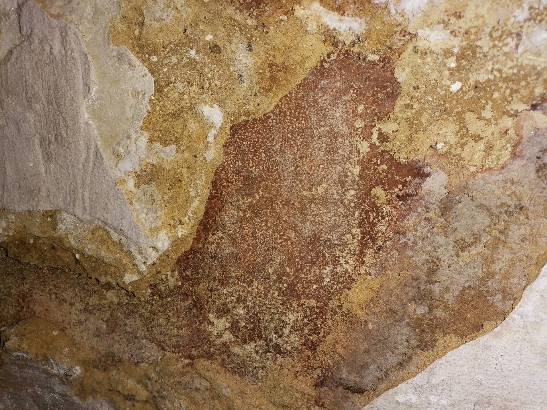

2. Bild: Naturstein, der unter dem Putz liegt (Anklicken zum Vergrößern)
Die Frage ist nun eigentlich nur: den somit in Erscheinung tretenden Naturstein einfach so belassen wie er ist oder wenigstens imprägnieren, wie es tatsächlich sehr oft im Netz empfohlen wird?
Am Liebsten (und einfachsten) wäre mir's natürlich, wenn ich einfach nur den alten Putz so gut wie möglich entferne und den Stein offen lasse. Da das Haus keine Hanglage besitzt und auch sonst nie Grundwasser gegen das Gemäuer drückt (auch nicht bei Starkregen) sehe ich persönlich eigentlich keinen Grund, dem Naturstein allzu sehr auf die Pelle zu rücken.

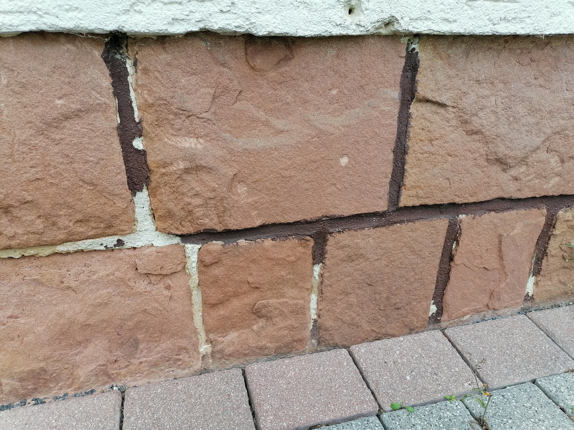

3. Aussenansicht (Anklicken zum Vergrößern)
Anbei noch ein Foto, wie das Ganze von aussen aussieht: die gesamte Kellermauer, die von aussen wie ein Haussockel aussieht, ist also mit diesem Naturstein gemauert.

Schwierig ohne Dokumentation.
Seit wann besteht denn das Problem?
Es kann eine Abdichtung außen vorhanden sein (unterhalb der Pflasterung), es kann aber auch ein "Naturkeller" sein (keine Abdichtungen), und langsam fällt einfach der Putz ab.
Je nachdem was das für Steine und Mörtel sind, ist es sinnvoll einen "Opferputz" dranzulassen, der die Salze dann aufnimmt, weil diese ansonsten Mörtel und Steine schädigen können.
Wenn das aber Gipsputz ist, nass ist, können Sulfate rausgelöst werden, die dann in zementärer Substanz hochgetragen werden durch die Feuchtigkeit und da zu Ettringitbildung führen. Ettringit ist ein Stoff, der sich unter Feuchtigkeitsaufnahme um das mehrfache vergrößern kann.
Putz entfernen kann man entweder von Hand mit Hammer und Meißel, oder es reicht ein Bohrhammer mit SDS-Aufsatz für einen Meißel. Kann man mieten, kann man aber auch kaufen. Ein einfaches Gerät reicht eigentlich.
Das ist aber auch abhängig davon was für ein Putz das ist. Harten und losen Putz kannst du ganz leicht entfernen, der platzt ab. Weicheren Putz wirst du sehr schwer loswerden.
Hier fehlen einfach Informationen um vernünftige Aussagen treffen zu können.
Trocken können die Wände schonmal nicht (dauerhaft) sein, ansonsten hättest du ja keine Ausblühungen.
Dafür gibt es extra Messgeräte.
