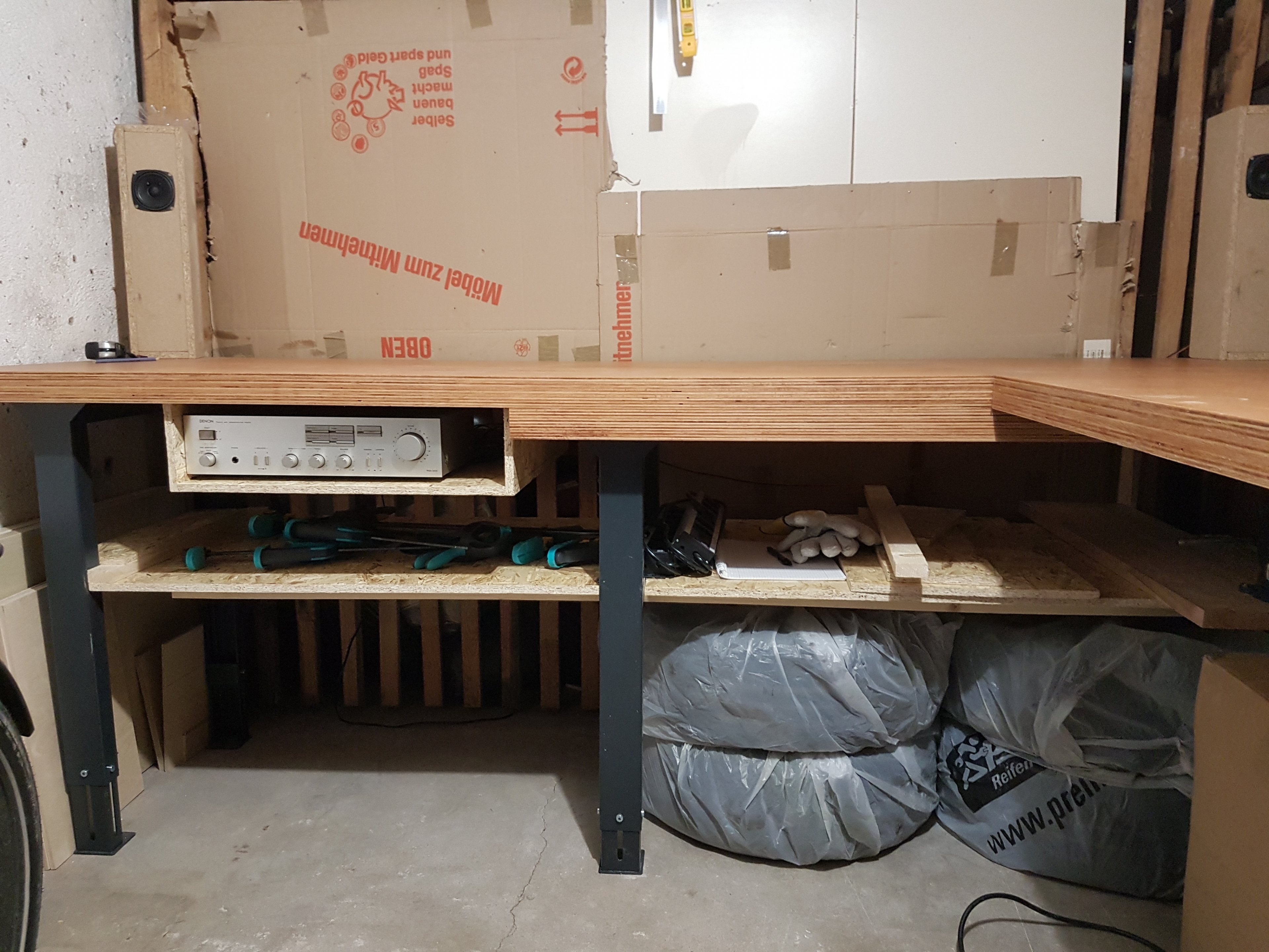

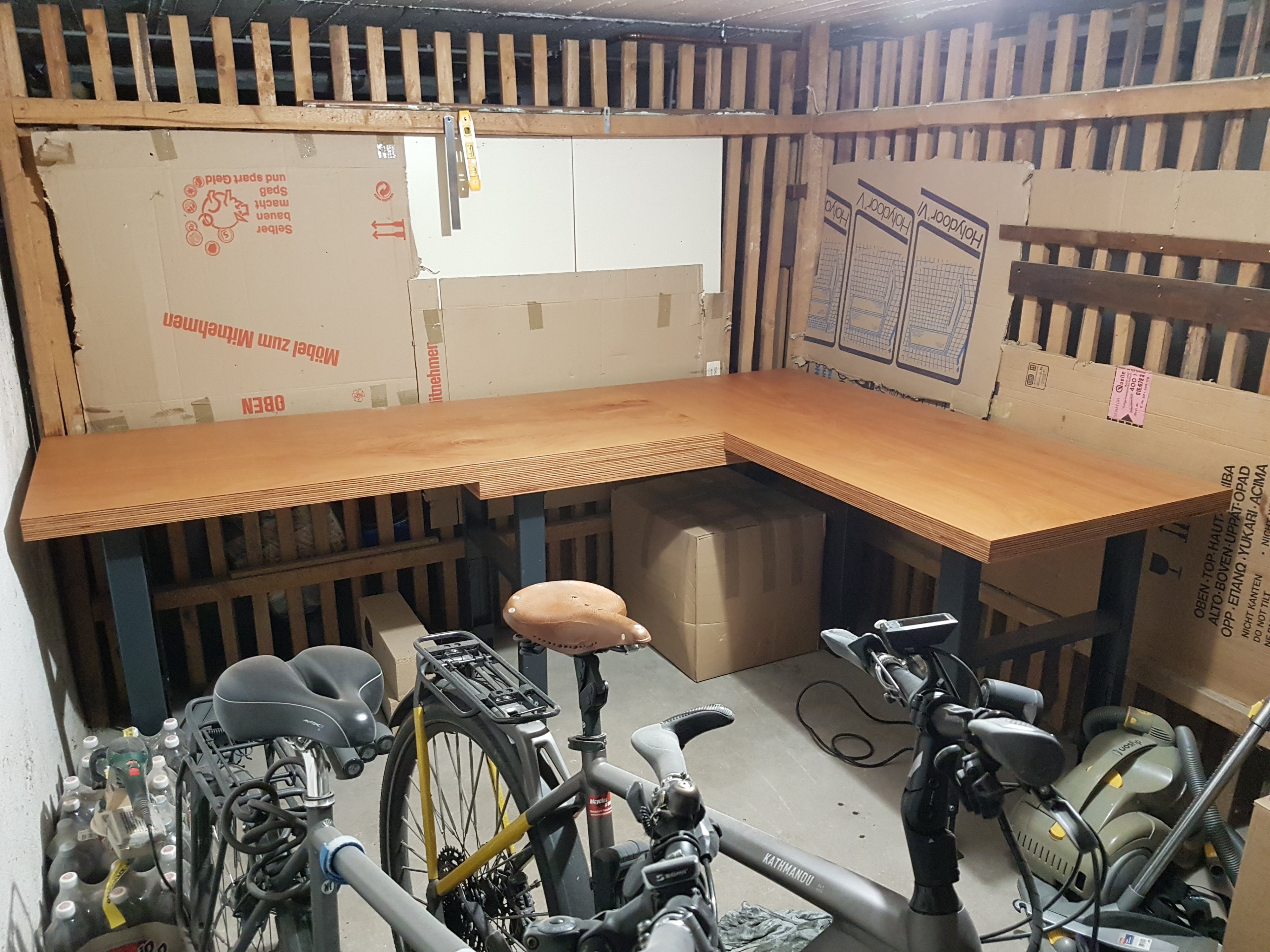

Meine Werkbank habe ich mir selbst gebaut - die wiegt summa summarum locker 200kg :)
Ich hatte eine 2500x1250x50mm Multiplex-Platte auf stabile Beine gesetzt, das Holz alleine wiegt 140kg. So schnell wackelt die nicht.
Ein zentraler Tisch mit allen möglichen Extras war mit dem verfügbaren Raum nicht möglich, aber hiermit lässt sich auch gut arbeiten.
Da von oben rein schrauben werde ich auch irgendwie überleben.

Alles richtig, aber was nicht da ist kann ich nicht her zaubern.
Wie du an den Fotos oben vielleicht gemerkt hast bin ich auch nicht der Eigentümer, kann das also auch nicht 'mal eben' verlegen lassen.

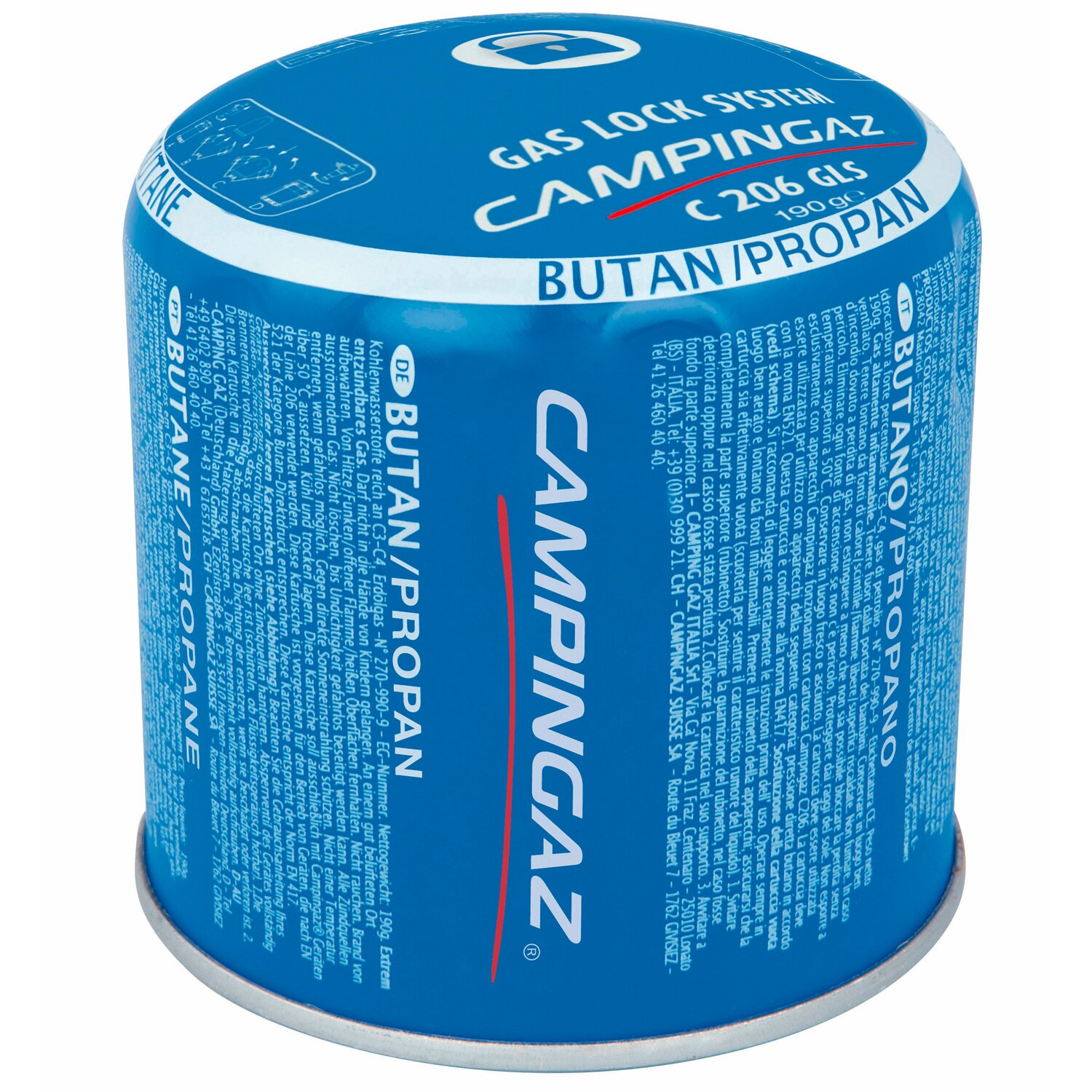

Weiß jemand wie es sich mit dem Bajonettverschluss einer Gaskartusche zb für einen Flambierbrenner verhält?
https://www.amazon.de/JDHON-Küchenbrenner-Flambierbrenner-Sicherheitsschloss-Einstellbare/dp/B08PYW7H37/ref=sr_1_16?__mk_de_DE=ÅMÅŽÕÑ&dchild=1&keywords=flambierbrenner&qid=1629106861&s=kitchen&sr=1-16
Kann man nach Gebrauch den Brenner wieder von der Gaskartusche abnehmen und die Kartusche ist wieder dicht und beim nächsten Mal einfach wieder draufdrehen?
Oder wird die Kartusche beim ersten Mal quasi "aufgestochen" und der Brenner muss drauf bleiben, bis die Kartusche leer ist?
Nein, da sollte üblicherweise ein Ventil drin sein welches schließt wenn du den Aufsatz entfernst. So kenne ich es. Vielleicht schaust du mal beim Hersteller der Gaskartusche nach.
Was du beschreibst sind Stechkartuschen. Diese sind in der Tat vollständig vor dem Wechsel zu entleeren. Hier greift kein Ventil sondern es wird eine Öffnung beim Anstechen geschaffen, welche nicht blockiert wird und das Gas ungehemmt ausströmen kann.
Das untere Bild könnte auch eine Schraubkartusche oder halt mit Bajonettverschluss sein. Stechkartuschen sehen so aus:
