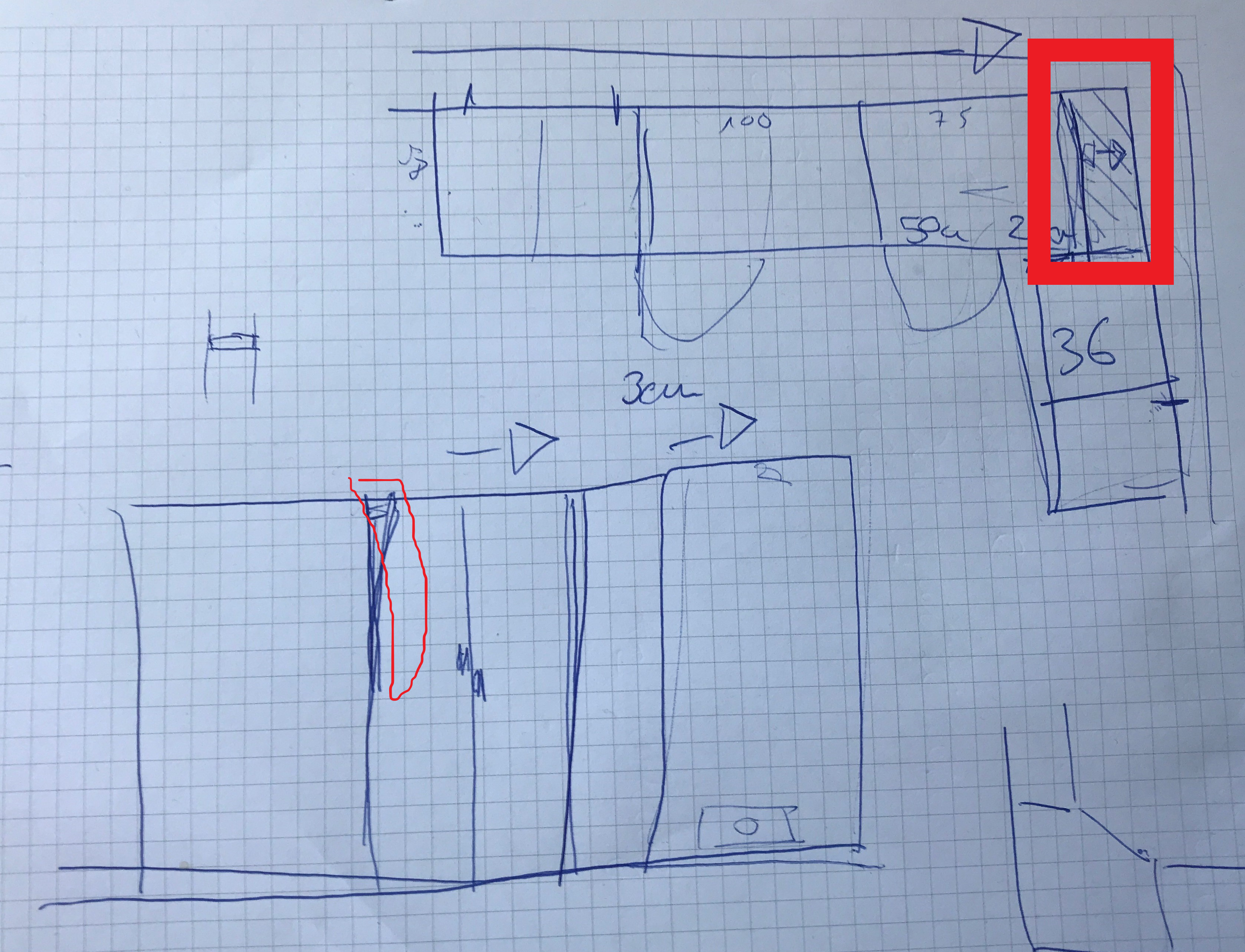

Daher möchte ich oben in die Lücke einen Abstandshalter anbringen, der dagegen drückt, so was wie ein Türspreizer, nur in schmal. bzw eine umgekehrte Schraubzwinge habt ihr da Ideen?
Öh, wie wär's mit einem simplen Keil?
Alle drei Schränke zusammenschrauben?
15-20 cm Keil wird schwer... Zumal ich den ja auch erstmal da reinbringen muss.
Verbunden werden die Schränke @]Morgoth[ allerdings bringt es nichts wenn der ganz links erst Mal 3cm nach rechts gekippt werden muss. Der verzieht sich und die Türen fallen zu...
Wohnst du auf nem Kraterfeld?
Unser Küchenboden is ja trotz Ausgleichsmatten unter den Fliesen schon uneben, aber da isses mit Anpassung von Schraubfüßen und Schränke an der Wand fest dübeln getan.
Wenn wir hier hier wirklich von 15-20 cm reden, wäre Estrich das Stichwort.
Vielleicht solltest du mal ein Foto vom Aufbau machen. Ich kann mir das gerade auch nur schwer vorstellen. Worauf beziehen sich die 15 bis 20cm Abstand?
Also nochmal: Das Problem ist wie folgt, das mittlere und das Eckelement lehnen nach *rechts* so stark, dass der Schrank ganz links einen Spalt von ca 3 cm hat. Man kann ihn schlecht nach rechts drücken, weil es sonst unten links "schwebt". Und stand jetzt die linke Türe des mittleren Schranks schon zufliegt, weil schräg.
Daher die Idee: im roten Viereck etwas zum spreizen nehmen, was den Eckschrank und den mittleren begradigt, ergo den Spalt verkleinert. Meine momentane Idee wäre eine Dachlatte zu sägen, (12 cm) und dann mit so einem Montagekissen, was 135 kg heben kann, dazwischen zu gehen, was die Sache hoffentlich etwas ausrichtet, dann mit richtigen Keilen / Klötzen dazwischen.
Oder man lebt halt mit einem Spalt zwischen dem mittleren und dem rechten Eckschrank
Die Zeichnung ist nicht ganz ideal, weil das untere Bild suggeriert, dass es rechts hochgeht, es ist aber gerade anders...
Du hast also einen schiefen Boden.
Warum willst du den schiefen Boden oben "abfangen"
Unterleg doch einfach etwas auf dem Boden.
Einfach mal ne Wasserwaage auf den Boden legen und schauen wo wie viel fehlt.
dann kann man da Karton, Gummimatten, Holzkeile... unterlegen.
Reaktionen: fax668
