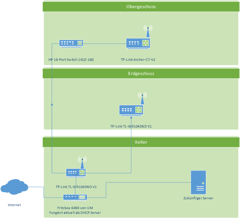

Muss nun doch noch mal etwas nachbohren bzgl. der DMZ und der Realisierung.
Aktuell sieht das Heimnetzwerk so aus:
Die Endgeräte hab ich nun mal weggelassen.
Ich hab mir nun einige Artikel durchgelesen die aber meist recht allgemein gehalten waren....
Wie schaff ich es nun möglichst kostengünstig eine DMZ in der der Server stehen soll einzurichten? Ich frage jetzt schon, weil dadurch ja evtl. ein anderes Board möglich wäre um wie oben angedeutet eine DMZ zu realisieren. Ein weiterer Router wäre wohl auch eine Möglichkeit. Problem ist eben, dass wie erwähnt die Artikel sehr sehr allgemein gehalten sind ohne auf technische Voraussetzungen der Geräte einzugehen.
Daher wäre ich hier sehr froh, wenn jemand helfen könnte.

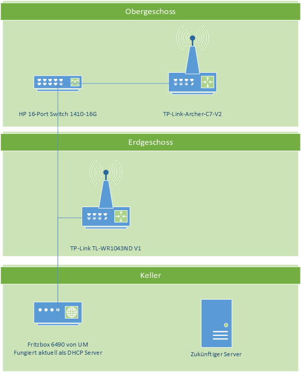

// Ich hab mich nun mal weiter eingelesen:
https://www.heise.de/ct/artikel/DMZ-selbst-gebaut-221656.html
https://www.com-magazin.de/praxis/router/alten-router-sinnvoll-nutzen-228187.html
Und so müsste es doch funktionieren:
Eine DMZ ist im Prinzip nichts weiteres als ein Bereich der vor dem eigentlichen LAN sitzt und durch einen Router/Firewall vom Rest getrennt ist. So ist es durch eine Firewall möglich aus dem LAN auf Serverdienste zuzugreifen. Sollte allerdings beim Server was passieren, ist der Angreifer nicht direkt an den Clients dran. Ich würde an deiner Stelle überlegen ob du überhaupt so ein Setup brauchst.
Ich vermute deine Überlegung zur DMZ kommen vom Wunsch NextCloud/Seafile + VPN zu hosten. Ich würde den VPN Dienst vom Router übernehmen lassen und Nextcloud/Seafile nur über eine VPN Verbindung erlauben. Somit hast du keine extern geöffneten Ports (abgesehen vom VPN des Routers) und kannst dir normalerweise eine DMZ sparen.
Für den Clouddienst wäre das Vorgehen noch halbwegs praktikabel für einen Teamspeak Server und mögliche andere Services die von außen erreichbar sein müssen eher weniger. Der eine Router liegt sowieso noch rumm auch wenn er irgend ein kleinen Defekt glaub hat, aber da man mit der Methode (so wie ich gelesen hab) sowieso keine Highend Router braucht, wäre das auch halb so wild.
