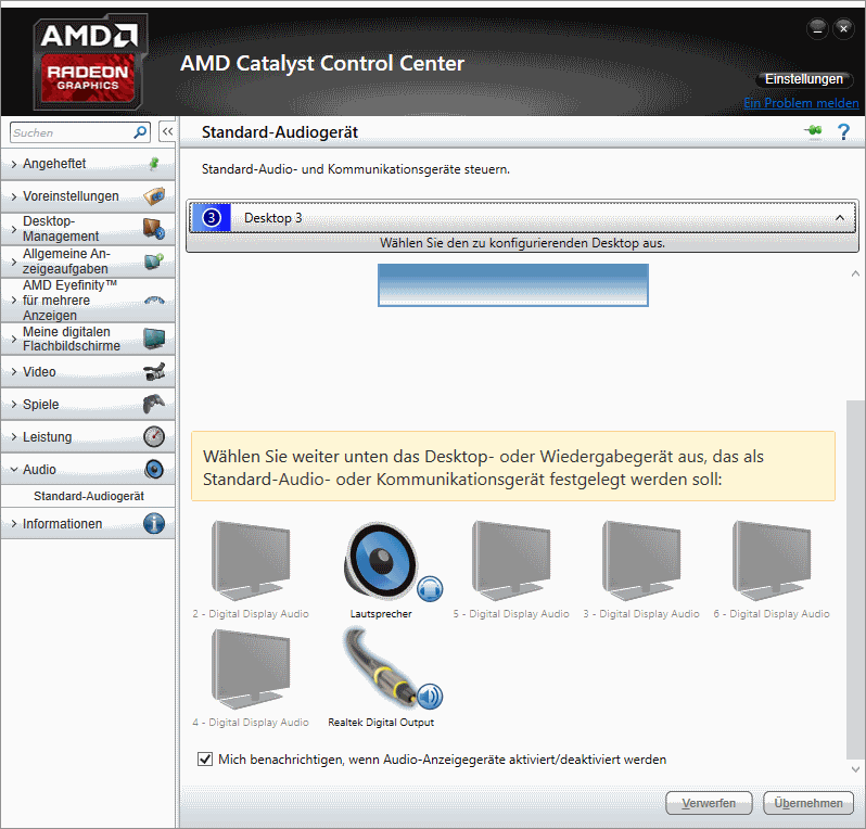

In den Windows Wiedergabegeräten steht bei mir immer noch aktiv ein Onkyo TX-NR1009 obwohl ein Denon X7200W dran ist. Der Nvidia Treiber zeigt es korrekt an. Schau mal in den AMD Treiber rein, hat er ein Audio Menü?
Ja gibt es, allerdings weiß ich damit nichts anzufangen...
Keines davon scheint der AVR oder der TV zu sein. Er zeigt auch Geräte an die nicht über ihn laufen, Nvidia zeigt nur Geräte an Nvidia an.
