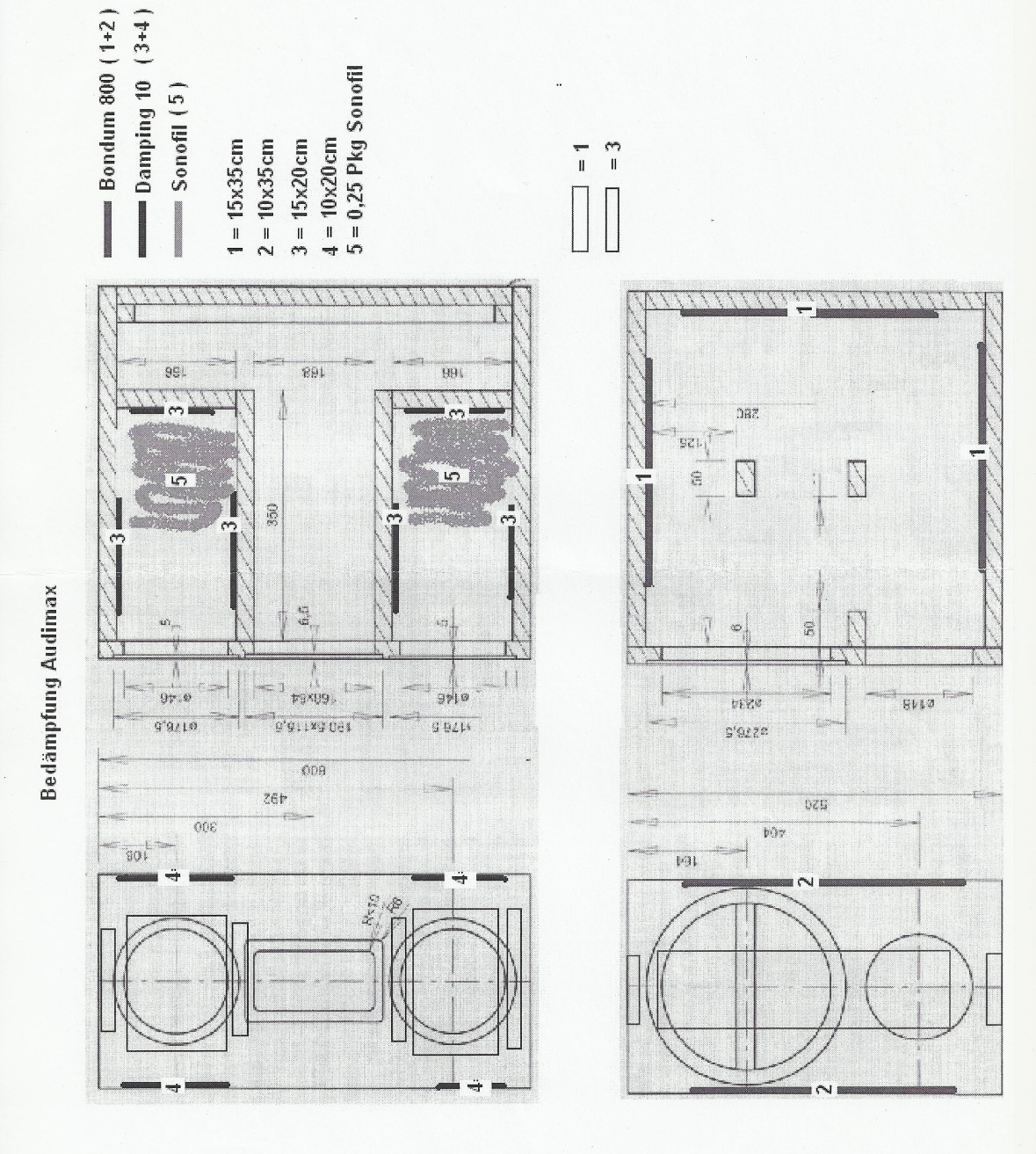

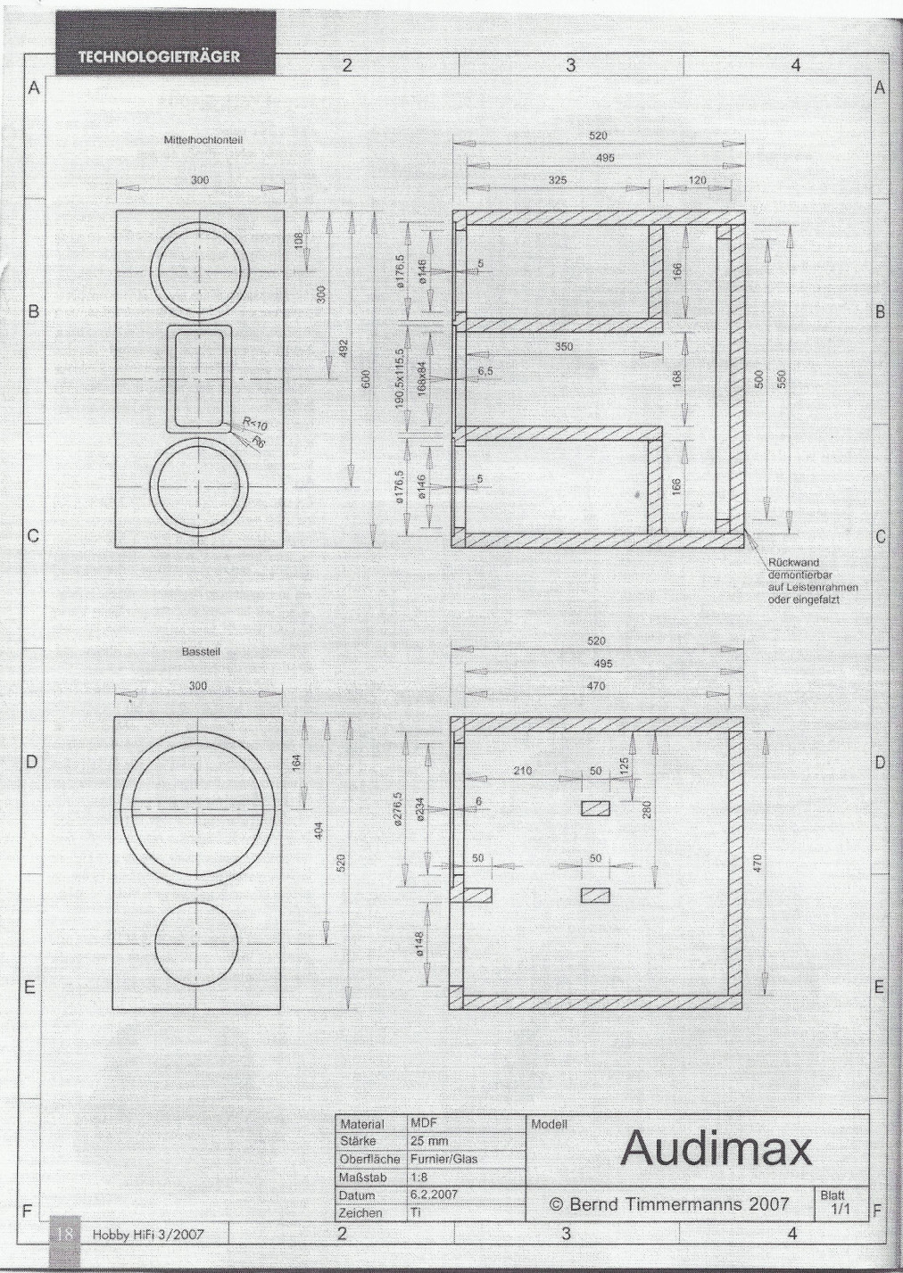

PHuV schrieb:
Ja und? Da ist aber noch nichts abgeschliffen, grundiert, lackiert, gedämmt usw., das kostet doch alles noch was.
Dämm-Material ist beim Bausatz in der passenden Menge dabei, Dichtgummi für die Chassis ebenfalls.
Wie in dem von mir verlinkten Beispiel muss man je nach Materialwahl nicht einmal etwas lackieren oder grundieren. Und wenn Du auf Holz-Optik stehst, dann nimmt man wie gesagt Multiplex statt MDF und ölt es nur.
Lediglich wenn es Hochglanzlack sein soll, dann wird es etwas aufwändiger.
PHuV schrieb:
Wenn das Gehäuse dabei ist, stimme ich Dir zu. Ohne Gehäuse sage ich mal nein.
Die Vorgaben für das Gehäuse sind sehr genau. Da kann man höchstens Fehler bei der Dichtigkeit machen durch schlampiges arbeiten, was man aber hört und i.d.R. einfach korrigieren kann, z.B. mit Holzleim in den Innenkanten.
Wer bei der Qualität der Zuschnitte beim Baumarkt skeptisch ist oder die Ausschnitte für die Chassis sich nicht zutraut, der kann auch fertige Gehäusebausätze für gängige Modelle kaufen: Beispiel

ghecko schrieb:
Nein, nimmt man nicht. Generell nimmt man MDF oder Multiplex in der richtigen Stärke, wie in der Bauanleitung empfohlen. Und da ist die Streuung äußerst gering. Für Optik gibt es Lack und Furnier.
Ok, das wußte ich jetzt so nicht (ist ja schon eine Weile hier). Wenn es da klare Vorgaben gibt, stimme ich Dir zu, ist das Risiko geringer. Ich weiß nur, daß sich Scharen von Kollegen in den 80-90er die Dinger mit irgendwelchen von sonstwo besorgten Bauhausholz gebaut hatten, und das klang... nicht gut. Die Besitzer waren aber alle ganz stolz drauf. Tja, Placebo Effekt und so.
Aber doch nochmal blöde Nachgefragt, die Grundierung und Lackierung hat doch auch einen Einfluß auf die Klangeigenschaften?
