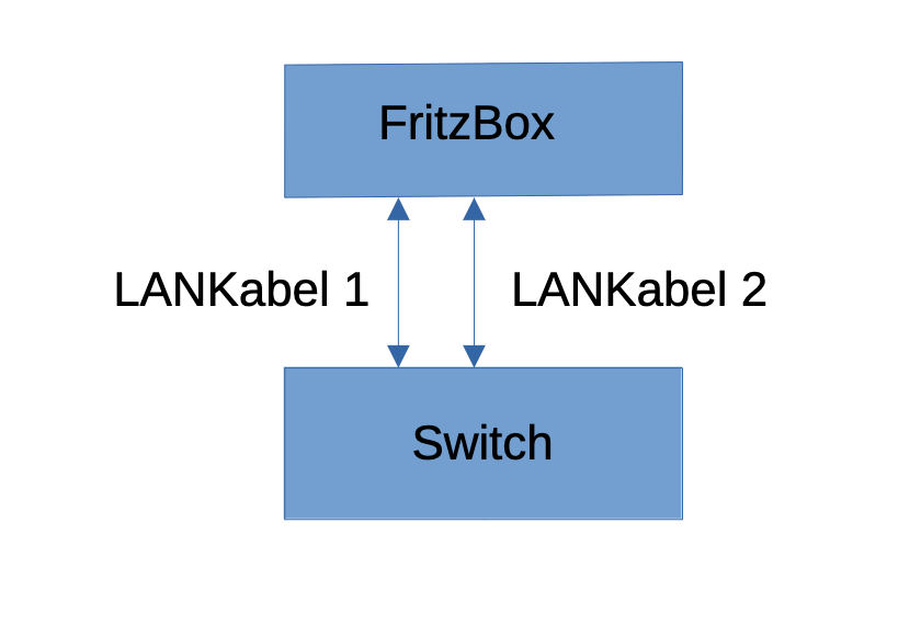

Wenn ich die zwei Leitungen vom Router mit dem Switch verbinde, bricht mir das ganze WLAN zusammen und ich komme auch nicht auf Fritz.Box.
Vielleicht muss ich es ja erst einmal mit einer Leitung versuchen? Oder wie sollte das alles zu konfigurieren sein? Ich habe gehofft die zwei vom Router zum Switch Zulu verbinden und die AP ebenfalls zum Switch und dann unter Fritz.Box alles konfigurieren zu können
Sehe ich das richtig, dass du Switch und FritzBox, wie folgt verbunden hast?

Ja, also ich habe neben den zwei LAN Kabel natürlich nicht das Dal Kabel am Router, da erst dieses Jahr Glasfaser ans Haus verlegt wird. Also würde jetzt noch eine Leitung reichen.
Nowak89 schrieb:
Dann brauchst du nicht wundern, dass es nicht geht.
Wie Du selber festgestellt hast, nicht machen.
Ein Gerät, ein Netzwerkkabel.
Es sei denn, die Geräte unterstützen das und sind dafür konfiguriert.
CU
redjack
Normal, damit verursachst du einen Loop.
