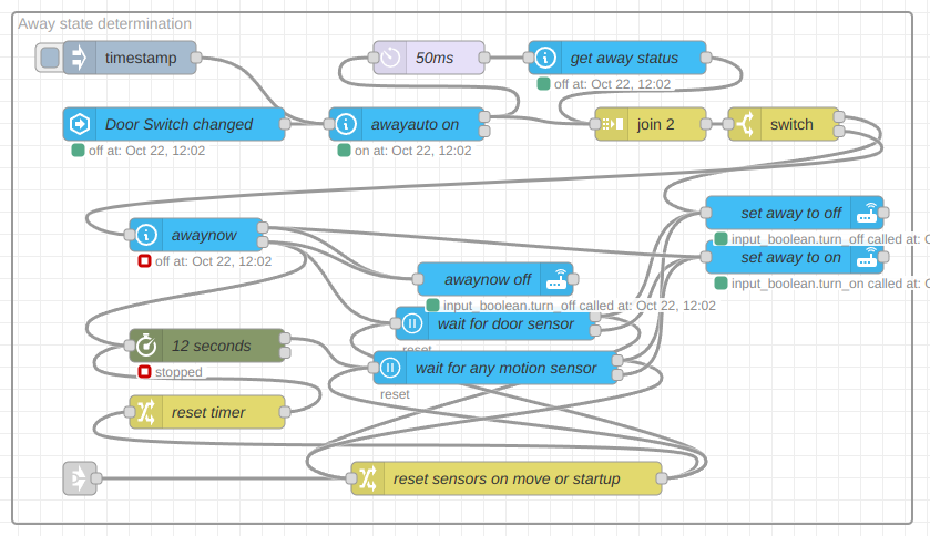

Der Vollständigkeit halber meine aktuelle Lösung (in NodeRed):
Das Ganze basiert auf einen festgelegten Türsensor (man könnte auch mehrere Türsensoren als Trigger verwenden, wenn notwendig) und flächendeckend in der Wohnung verteilte Bewegungssensoren (müssen keine Präsenzsensoren sein). Nachdem der Türsensor getriggert wird, wird geprüft, ob die "Abwesenheitsautomatik" überhaupt aktiv ist, sonst tut sich nix.
Danach wird geschaut, ob Abwesenheit bereits aktiv ist; wenn ja, wird diese deaktiviert und fertig. Wenn nein, werden alle Bewegungssensoren in Lauerstellung geschalten für die nächsten 15 Minuten. Wenn in diesem Zeit weder eine Bewegung registriert wird noch die Tür wieder aufgeht, wird Abwesenheit geschalten.
Vielleicht geht der Flow an sich einfacher. Das Prinzip funktioniert jedoch, mit folgenden Einschränkungen:
  • Bewegungsmelder müssen flächendeckend verteilt sein. Wenn man sich nach Türschluss in einem toten Winkel befindet, wird Abwesenheit geschalten. Ist bspw. der Fall, wenn ich gleich danach ins Bad flüchte (aktuell kein Sensor dort)
  • Man muss die Eigenheiten der Sensoren bzgl. Timing beachten. Früher hatte ich Aqara Sensoren, deren Trigger Timeout sehr lang waren (ca. 30 Sekunden). Das heißt, dass man beim Abgreifen von Bewegungs-Events, so wie ich es mache, eine tote Zone von 30 Sekunden nach Türschluss hat, da der Sensor zumindest im Flur ja bereits getriggert ist - und daher keinen Event innerhalb des Flows auslöst. Unter anderem deswegen habe ich Philiups Hue Sensoren, die haben eienn Timeout von ein paar Sekunden.
  • Bewegungsarme Personen werden übergangen. :D (siehe mein kurzer Post weiter oben)
Vorteile:
  • Kein Handy oder anderer Token als Trigger (ist bei mir nicht besonders zutreffend)
  • Funktioniert unabhängig von der Personenanzahl
  • Der Flow ist unabhängig vom Abwesenheitsstatus immer der selbe
Ich schalte damit alle Lichter und PCs aus sowie den Saugroboter ein. Vielleicht folgt irgendwann eine einfache Alarmierung. Eine vielleicht verkopfte Lösung, die aber in meinem Fall mittlerweile wirklich gut funktioniert.
Wirklich sicher ist nur der manuelle Trigger.
