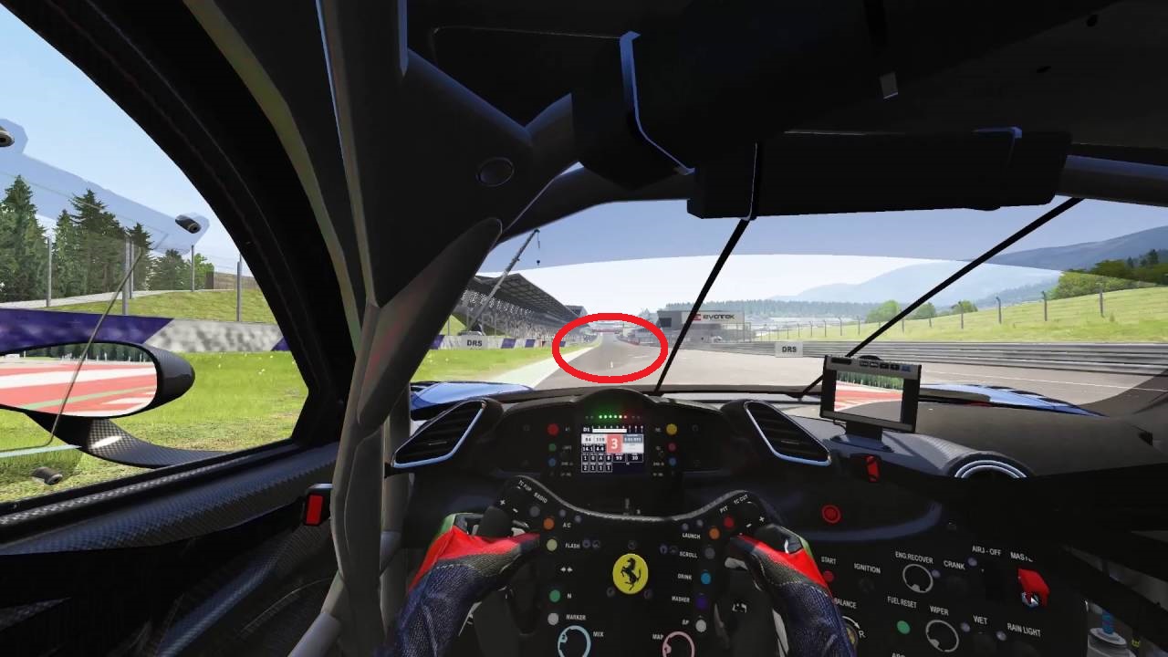

Weil man z.B. in einem GT3 Cockpit relativ weit hinten sitzt und nur einen kleinen Bereich hat den man durch die Windschutzscheibe einsehen kann. Man will ja in 200m Entfernung auch noch was erkennen können. Sonst wird es mit den Bremspunkten schon schwierig.
FOV stört mich da weniger weil ich in echten Fahrzeug auch den Kopf ein wenig bewege wenn ich in den Rückspiegel schaue.

Auflösung und Fernsicht ist im Simracing massiv wichtig, für mich um Competitiv zu fahren viel wichtiger als FOV und das ist nicht so daher gesagt. Ich betreibe Simracing, Kartsport und auch echten Automobilsport seit vielen Jahren und während am Monitor viel FOV (Auflösung ist gegeben) wichtig ist (Stichwort Triple-Screen), zählt in VR eher die Weitsicht. (Weitsicht + FOV gibts leider noch nicht wirklich)
Die Seitenspiegel spielen aktuell kaum eine Rolle, da diese je nach Simulation teilweise nicht dynamisch oder nicht "realistisch" genug sind in Ihrer Darstellung. Im Endeffekt nutzt man den virtuellen Rückspiegel oder falls vorhanden einen digitalen im Cockpit.
Dazu, selbst mit G1/ G2 und ~90-100° hFov, sieht man vom Cockpit und leicht seitlich genug um Gegner, die "Stechen" wahrzunehmen. Egal ob real oder im Sim, man guckt zum Scheitelpunkt und das mit dem Kopf und nicht nur ausschließlich mit den Augen! Im realen "Rennwagen" hat man zudem meist "Ohrensessel", HANS-System und einen Helm. Hier bist du auch massiv im Sichtfeld und der Bewegung eingeschränkt. Ich hatte das mal beim Trackday dieses Jahr probiert. Wenn ich auf meine normale "Sichtdistanz" nach vorn schaue, dann sehe ich im realen Auto die rechte A-Säule nicht mehr (nur noch wahrnehmbar) und wenn ich zum Scheitel schaue oder Jemand rechts auftaucht, geht auch der Kopf mit dem Blick mit.
Mit CV1 und Rift S habe ich die Bremspunkte damals immer wieder verpasst. Viel zu spät waren diese überhaupt richtig erkennbar, je nachdem was man als Referenz nimmt und wie zeitig man dies wahrnehmen muss. (Das kann ein "Metermarker", ein Baum, ein Schatten, ein Asphaltmuster sein usw.)
Wie gesagt ich schaue beim Racen sehr, sehr weit nach vorn und rechts und links reicht das "Wahrnehmen". Das höhere FOV erhöht den Radius des "Wahrnehmens" und natürlich auch etwas das Geschwindigkeitsgefühl, aber Letzteres adaptiert das Gehirn komplett, wenn das gezeigte FOV korrekt berechnet ist. Was ich damit meine kann man am Singlescreen nachvollziehen, indem man mal eine Woche mit korrektem FOV fährt, auch wenn das sehr gering ist und danach ein falsch berechnetes, verzerrtes FOV verwendet. Mit dem verzerrten FOV wird man keinen Bremspunkt richtig einschätzen/ treffen, obwohl man ein viel höheres Geschwindigkeitsgefühl hat. (Welt fliegt schneller an einen vorbei)
Wie gesagt, ich schaue eigentlich beim Fahren tatsächlich nur auf den Punkt wo das Auto hin soll und das so weit wie möglich nach vorn. Im Prinzip nehme ich nicht mal das Cockpit wahr!

Die Index habe ich nicht als Vergleich, aber RIFT S war damals ein riesiger Unterschied, speziell bei Nachtfahrten (hier schwächelt selbst G1/G2)
Ein Fernduell mit Pimax 8k brachte mehrere hundert Meter Unterschied bei der Sichtbarkeit.
