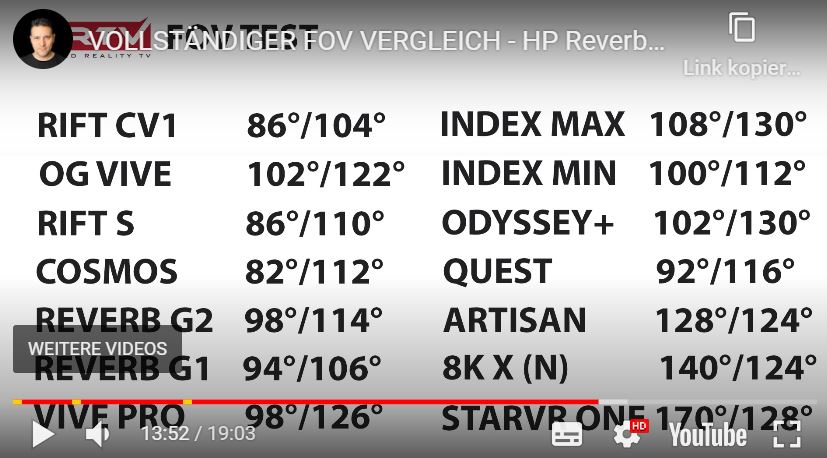

Kraeuterbutter schrieb:
das muss wohl wirklich jeder selber ausprobieren...
z.b. seh ich hier schon was was für mich so nicht hinkommt:
die Index Min soll demnach mehr FOV haben als die Quest
die Quest soll mehr haben als die Quest2
und doch ists bei mir so, dass die Quest2 ca. 3-4 "Zacken" vom minimalen FOV der Index weg ist (also mehr FOV hat)
vondaher..
Quest und Quest2 haben aber einen enormen Puffer an FOV. Also hier ist viel Spielraum je nach individuellen Voraussetzungen. Theoretischen wären bei Quest und Quest 2 bis zu 104° horizontal möglich!
P.S.:
Beim Screenshot sind alle vertikalen Werte deutlich zu hoch! Die Brillen rendern alle weniger als dort angegeben. Der Fehler scheint hier aber direkt im ROVTest zu liegen. (Anzeige falsch skaliert z.B.)
Ich hab wie gesagt auf min IPD 90°Horizontal und mit max IPD 100°Horizontal im Tool testhmd sehen können. (der muss ja diesen Monat auch n gutes Einkommen haben)
Allerdings vergrößert sich das "Sichtfeld" durch Randrücken logischerweise, aber ich seh nicht mehr vom Bildschirm durch die Linsen als vorher.
Wahrscheinlich verzerrt sich dadurch die ganze Optik ein wenig?
Oder das Tool rendert bei der Brille nicht über 100°... oder da ist der Bildschirm zu ende.
Muss ich mir mit besserem cover nochmal anschauen.
Die G2 rendert prinzipell nicht mehr als 98,xx° bzw. ~99°. Alles darüber ist schlicht nicht möglich.
Wenn du wirklich die 99° bei dir siehst, müsstest du beim "randrücken" sogar die Displayränder sehen. (aus einer runden Optik am Rand werden klar erkennbare horizontale und vertikale scharfe "Kanten".
Das du bei der IPD-Eisntellung so eine große Abweichung ist, ist aber auch merkwürdig. Das Renderbild bleibt unter jeder Einstellung gleich und bei mir mach der Slider zwischen Min und Max nur einen Unterschied ob ich "verschwommen" oder scharf sehe. Das Bild bleibt aber wie es ist. (also auch das FOV)
eigentlich beim VErgleich egal, da ROVtest ja quasi standardtool und ja alle mit Selben PRogramm verglichen wurden
Nicht ganz, da die Abweichung nicht unbedingt immer gleich ist.
Ich hatte es schonmal erwähnt das ROVtool scheint bei der "vertikalen Messung" eher Werte für das diagonale FOV anzugeben als Ergebnis. (stimmt auch nicht ganz, hatte ich falsch in Erinnerung)
Die G2 hat z.B. im Render nur 90° vertikal und ist mit 114° angegeben im Screenshot, also 24° Abweichung.
Die Q2 hat z.B. im Render 100° vertikal und ist mit 116° angegeben im Screenshot, also 16° Abweichung.
Das verzerrt in diesem Fall schon das Bild zu Gunsten der G2.
Die Index (MAX) hat ~110° im Render und ist mit 130° angegeben.

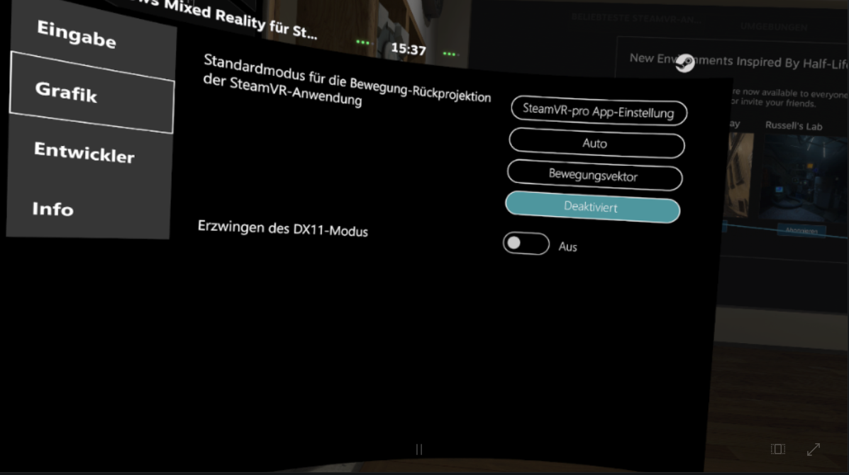

Hat von den G2 Besitzern eigentlich noch jemand das Phänomen, dass die LEDs der Controller im Trackingsichtbereich schwächer sind? Sind die Controller außerhalb des Sichtbereichs der G2 fangen die Controller an zu glühen wie Las Vegas in der Nacht :D
Ist das normal bei den WMR Controllern?
Noch was, was mir Kopfzerbrechen bereitet: Ab und zu gehen Spiele von 90fps auf 45 fps und bleiben dort, obwohl das in den Einstellungen deaktiviert sein sollte.. bin überfragt, sollte doch so richtig sein, oder?
