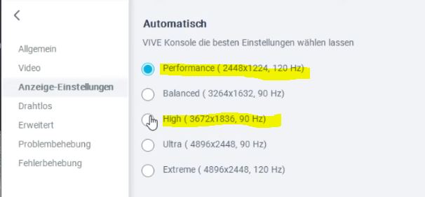

Voodoo hat schon bestätigt, dass er in den Vive Settings die Einstellungen High (3672x1836 90Hz) und Performance (2448x1224 120Hz) gewählt hat, also nur 1/2 und 1/4 der nativen VP2-Auflösung mit Upscaling (siehe Screenshot) Ich versteh zwar nicht ganz wieso (hat das wirklich einen Vorteil, gerendert wird ja was man in SteamVR einstellt? Das legt ja nur fest was dann noch aufs Display übertragen wird), bzw. ob das alle Probleme erklären kann, aber auf Reddit wird es dadurch als eher schlecht gemachtes Review eingestuft... zumindest bei der G2 kann das Upscaling zu geringerem Sweetspot und zu mehr Verzerrung am Rand führen, wie er es beschreibt.

Auf den Kommentar, dass er das Review doch mit "Extreme" also nativer VP2-Auflösung (4896x2448, siehe Screenshot) laufen lassen sollte, anstatt mit Performance/High wie er es gemacht hat, meinte er: "Extrem setting is NOT Vive native res! It's like 200% supersampling. Why should I do this?".
Das lässt mich ehrlich gesagt ein bisschen an seinen Einschätzungen zweifeln... das ist doch nicht SS sondern die native VP2-Auflösung?! Ich glaube er hat die Vive-Einstellungen (=für beide Augen) mit SteamVR (pro Auge) verwechselt.

Moment mal kurz, ich habe lediglich den Performance Test bei 100% Steam gemacht! Weil ich das aus Vergleichs-Gründen immer auf 100% stelle! Ich kann bestätigen, dass bei sämtlichen Einstellungen ich diese merkwürdigen Wölbungen gesehen habe. Und auch habe ich gesagt, dass die Distortion sehr gering ist, allerdings auch bei allen Auflösungen.
er hat aber auch auf Reddit geschrieben dass er mit folgenden Modi getestet hat:
" High (90Hz only) and performance mode (120Hz)"
sprich: auf den "Vorwurf":
"Big flaw in the review, he ran it in upsampling mode (edit: he ran it sometimes upsampled from nearly as low as Vive 1 resolution)."
anwortete VoodooDE mit:
VoodooDE
I chose High (90Hz only) and performance mode (120Hz)
und beide Modi scheinen nicht die native Auflösung zu haben, siehe:
1224 Zeilen ist tatsächlich quasi Vive 1 auflösung

Wieso das? In dem Vive Tool wird doch die Auflösung angezeigt.
Specs von der Herstellerseite: 2448 × 2448 pixels per eye (4896 x 2448 pixels combined)
was meinst du mit, HTC soll Testvorgaben geben?
