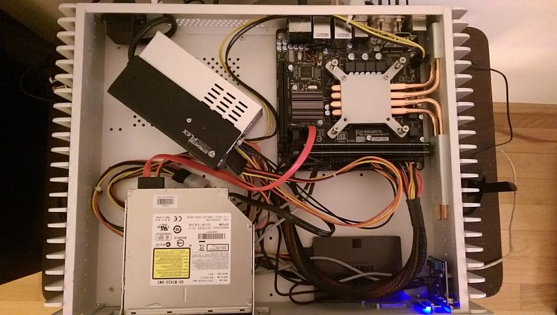

So sieht mein Gehäuse von innen aus. Das Netzteil ist nach links verschoben und die Grafikkarte schwebt sozusagen horizontal neben dem PCI-Express Slot. Ein aktuelles Bild würde bedeuten wieder alles aus dem Schrank zu holen, aber ich denke, so gehts auch, um es sich vorstellen zu können?
Weder über noch unter der Graka ist noch Platz, aufgrund der geringen Höhe des Chassis.
Ja, Du vermutest richtig, es sollte 19 Zoll sein.
Mit dem Bild kann man leider nichts anfangen. Die Frage die es zu klären gilt ist, ob und wie viel Platz zwischen Grafikkarte und Netzteil noch vorhanden ist. Sprich, ob du auch eine GraKa mit voller Höhe verbauen kannst oder ob du auf low-profile angewiesen bist.
Wenn ich das so sehe, könntest du das Netzteil aber auch unter das Laufwerk verschieben oder dahin, wo jetzt die SSD liegt. Dann hast du zum einen wieder die Lüftungslöcher im Boden frei und zum zweiten bekommst du eine GraKa mit voller Höhe verbaut.
Alternativ dann, wie schon die ganze Zeit gepredigt, einen Lüfter über den Löchern im Boden befestigen. Das reicht auch, wenn der leicht versetzt ist. Dann kannst du die aktuelle GraKa behalten und nimmst nur nochmal ein paar EUR für den Lüfter in die Hand.
Jetzt versteh ich was Du meinst. Ich befürchte, da ist nirgendwo mehr Platz. Ich machs nochmal auf und stell ein Foto ein.
Auch wenn die Diskussion schon ein paar Tage zurückliegt: wenn das Streacom 240 Watt Netzteil verbaut ist, passt bei dem Gehäuse nur noch eine low profile single slot Karte. Damit fallen alle besseren Grakas raus. Ich bin gerade selber am Konzeptionieren und werde deshalb lieber das FC10 nehmen. Darein passen dual slot gpus und es sollten sogar 90mm Lüfter senkrecht reinpassen.
