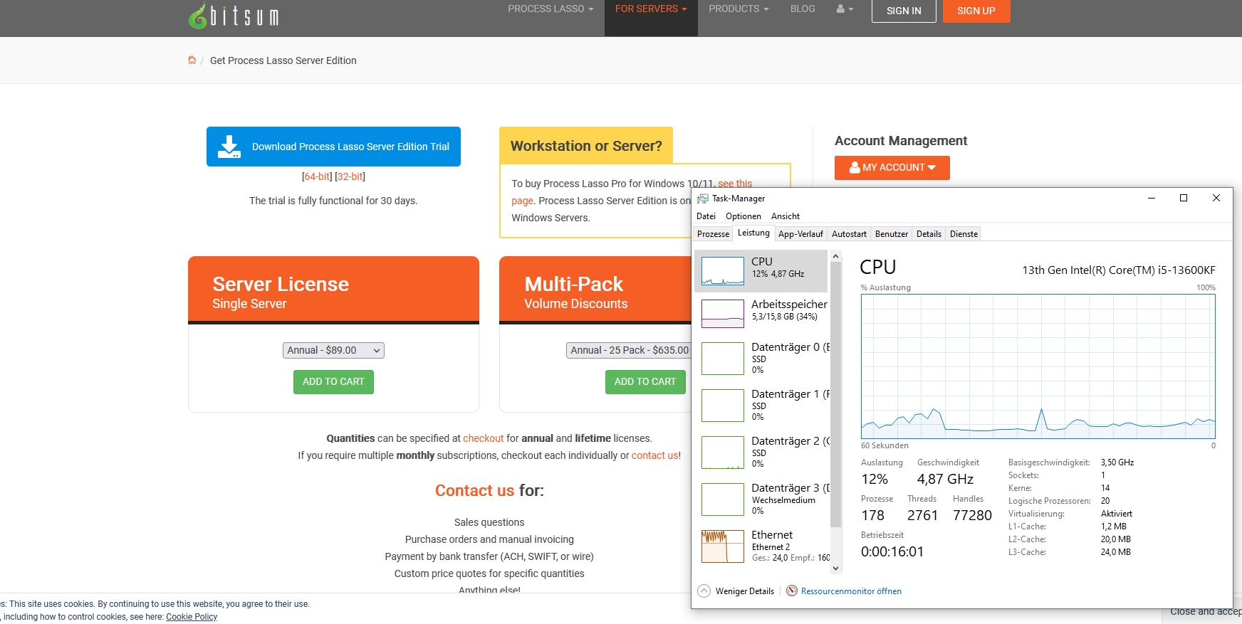

Hallo, Mein i5 13600kf taktet nicht so wie er soll. Bei Cinebench R15 erreiche ich nur 1371 Punkte. Er taktet nur bis 4Ghz hoch. Im Bios zeigt er mir aber an das er mit 5100mhz läuft. In Games zb. CS:GO merke ich wie es Ruckelt. Da kann einfach irgendwas nicht stimmen. Bin von i9900k umgestiegen und jetzt das ... ich hoffe jemand findet hier eine Lösung.
Ich habe nicht verändert außer XMP eingestellt. Energiesparmodus auch auf höchstleistung gestellt in Windows. Windows neu aufgesetzt. Bios update gemacht (mehrmals). Alle Treiber drauf.
Bitte um Hilfe ..

DelovaRana schrieb:
Von den Fenstern her, sieht das aus wie Windows 10. Ab 12. gen K cpus brauchst du Windows 11, damit der Windows Scheduler richtig zwischen E und P cores unterscheiden kann und diese Richtig ansprechen kann.
Das war nur bei Launch so. Eine aktuell gepatchte Win10 Version kommt genauso damit zurecht.
https://www.gadgetbytenepal.com/intel-12th-gen-windows-10-11/

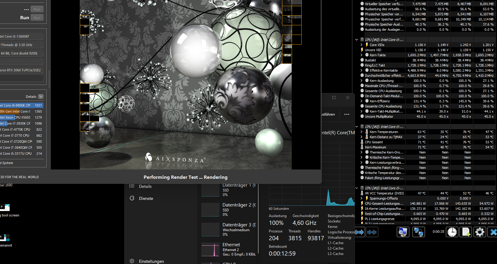

okay also so sieht das nach der win11 installation aus ..
habe allerdings immernopch kleine ruckler bei CS:GO .. überlege ob ich die ganzen treiber nochmal runterschmeiße und nur updates durchlaufen lassen soll dann installiert er denke mal alles selber was er braucht oder was meint ihr.. also denke mal wird ne treiber sache sein..

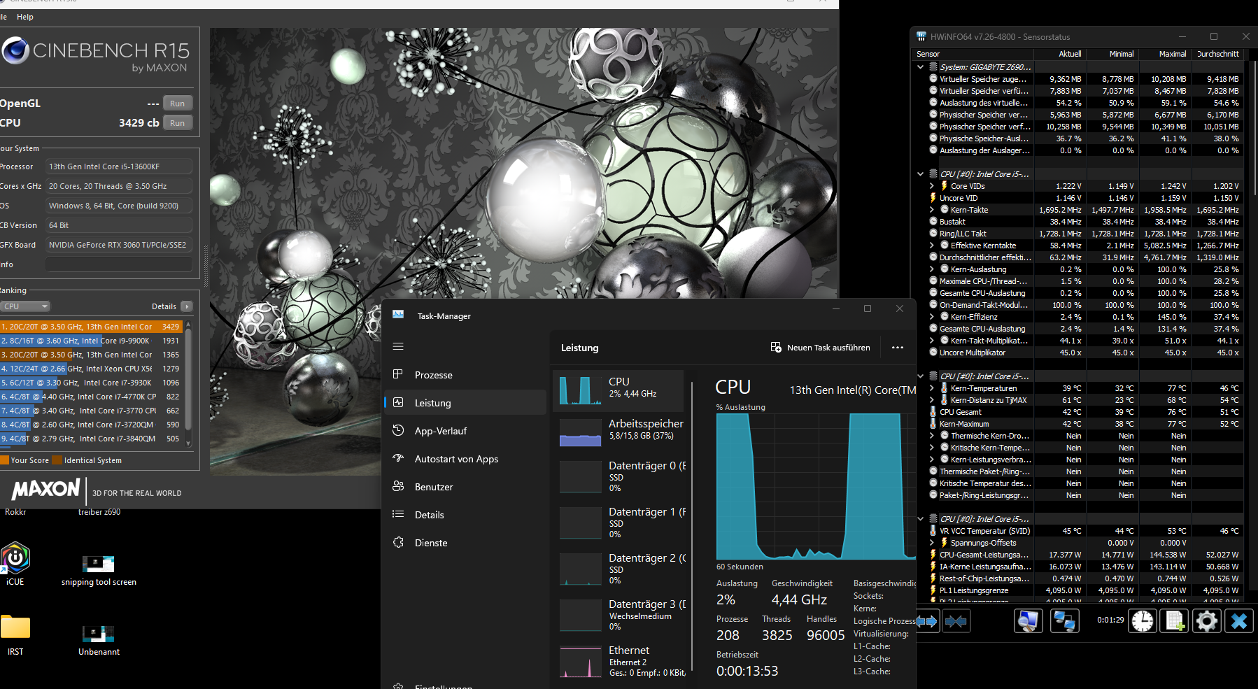

1. Hör auf den Taskmanager dafür zu benutzen zu schauen welchen Takt dein Prozessor hat.
2. Klapp in HWinfo die entsprechenden Spalten auf um die Taktraten all deiner 12 Kerne zu sehen.
3. Hat es einen Grund warum du die 7 Jahre alte Version von Cinebench benutzt? Wenn du aktuelle Benchmarks benutzt, könntest du auch selbst googlen ob deine Ergebnisse passen, also CB r23, CPU-Z, Geekbench... irgendwas - hauptsache aktuell.

nickswissen schrieb:
Dein Cinebench ist veraltet lade den aktuellen R23 runter
https://www.maxon.net/de/downloads/cinebench-r23-downloads
Oder nimm Prime95 den gibt's hier samt kurzer Anleitung, Du nimmst am besten die Einstellungen „Small FFTs“ https://www.computerbase.de/downloads/benchmarks/prime95/
Auswertungen nur über Hwinfo64.
Und in Windows den Energiesparplan mindestens "Ausgewogene" um "Vollgas" zu testen "Höchstleistung"
