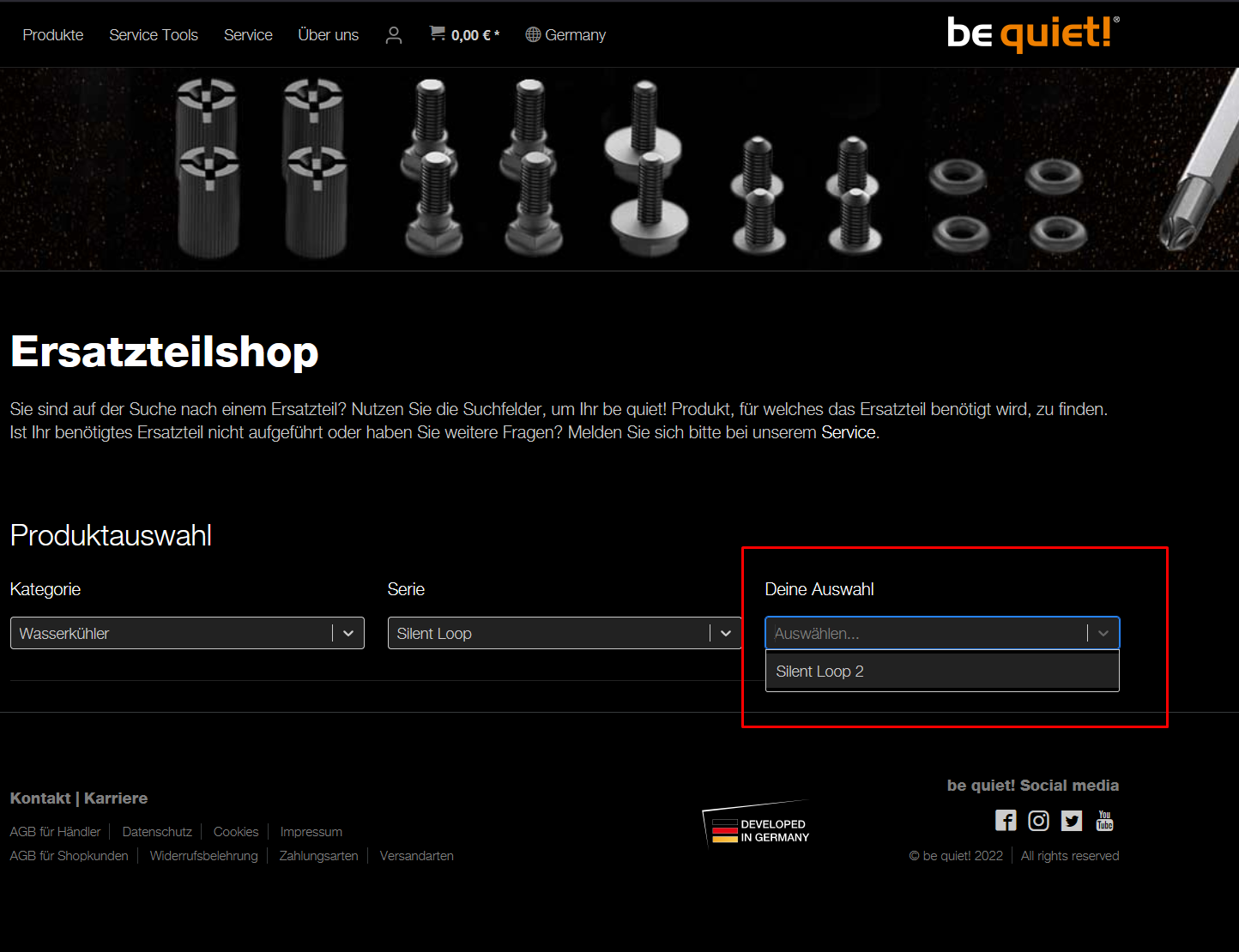

Thema Montage-Kit- finde von BeQuiet nur das für 1700, aber das ist ja nicht das, was wir suchen- oder?
Ich meine das hier  ist das Montage-Kit, das wir suchen. Der Sockel jedenfalls passt (LGA 1151).
Ich meine nicht, dass noch Garantie drauf ist- wurde im Februar 2018 verbaut - aber wir schauen Mal, ob wir spontan an die Info kommen.
Das ist nicht die Backplate für Deine Wasserkühlung.
Du brauchst, wie ich schon sagte das Montage-Kit für Deine Be Quiet Silent Loop Wasserkühlung für Sockel 1151.
Du bekommst das Kit nur über den Be Quiet Support auf deren Webseite.
Leider scheint mir, dass dieses Modell dort nicht mehr unterstützt wird :/ kannst du eine alternative Bezugsquelle empfehlen? Sonst schau ich eben Mal auf eBay o.ä..
Du könntest auch Mal den Support per Kontaktformular oder direkt per E-Mail anschreiben und darauf hinweisen, dass es keine Ersatzteile mehr für Deine Wasserkühlung im Shop gibt und ob sie Dir das Kit nicht auf eine andere Weise zukommen lassen können.
