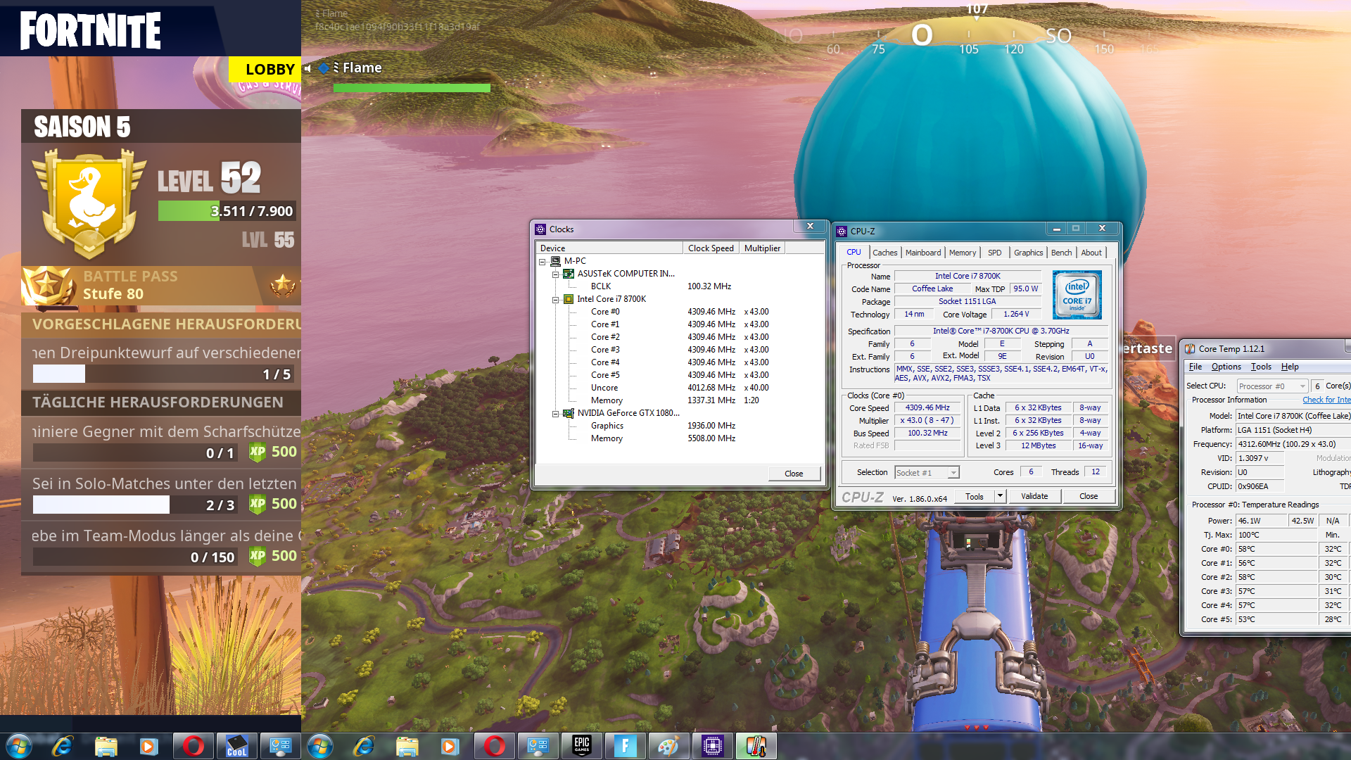

Neues Board + CPU Bekommen von amazon jetzt sieht das ganz anders aus denke mal das board oder die cpu hatte einen weg Untitled.png
Reaktionen: DeadlyTear und HisN
