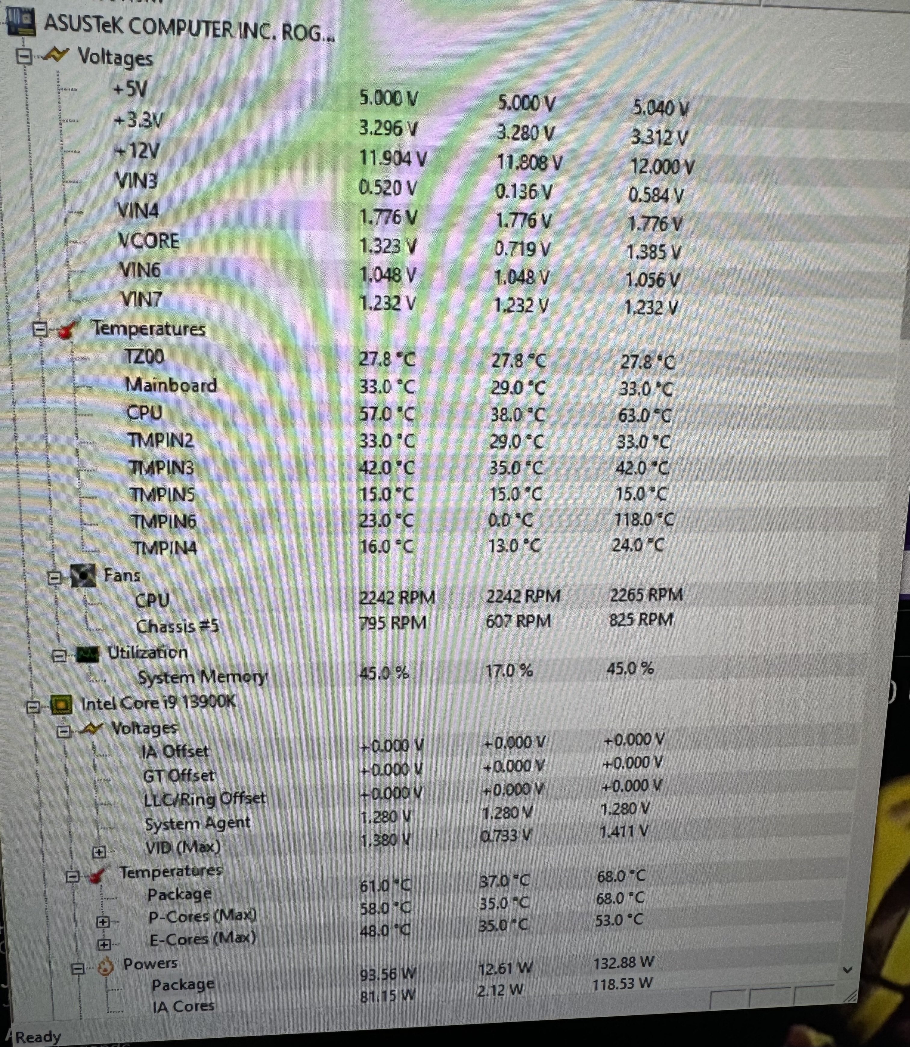

Ich hab jetzt im BIOS ein paar Dinge angepasst (mit Hilfe von YouTube).
So sieht es jetzt aus während 2 LiveStreams über Firefox laufen lassen und ich Red Dead Redemtion 2 in 1440p auf maximalen Einstellungen Spiele.
Steht auf „Auto“. Ich kann da zwischen AUTO und Level 1-8 auswählen.till69 schrieb:"LoadLine Calibration" auf Default?
Und was?Paddy0815X schrieb:Ich hab jetzt im BIOS ein paar Dinge angepasst
Sieht schon deutlich besser aus

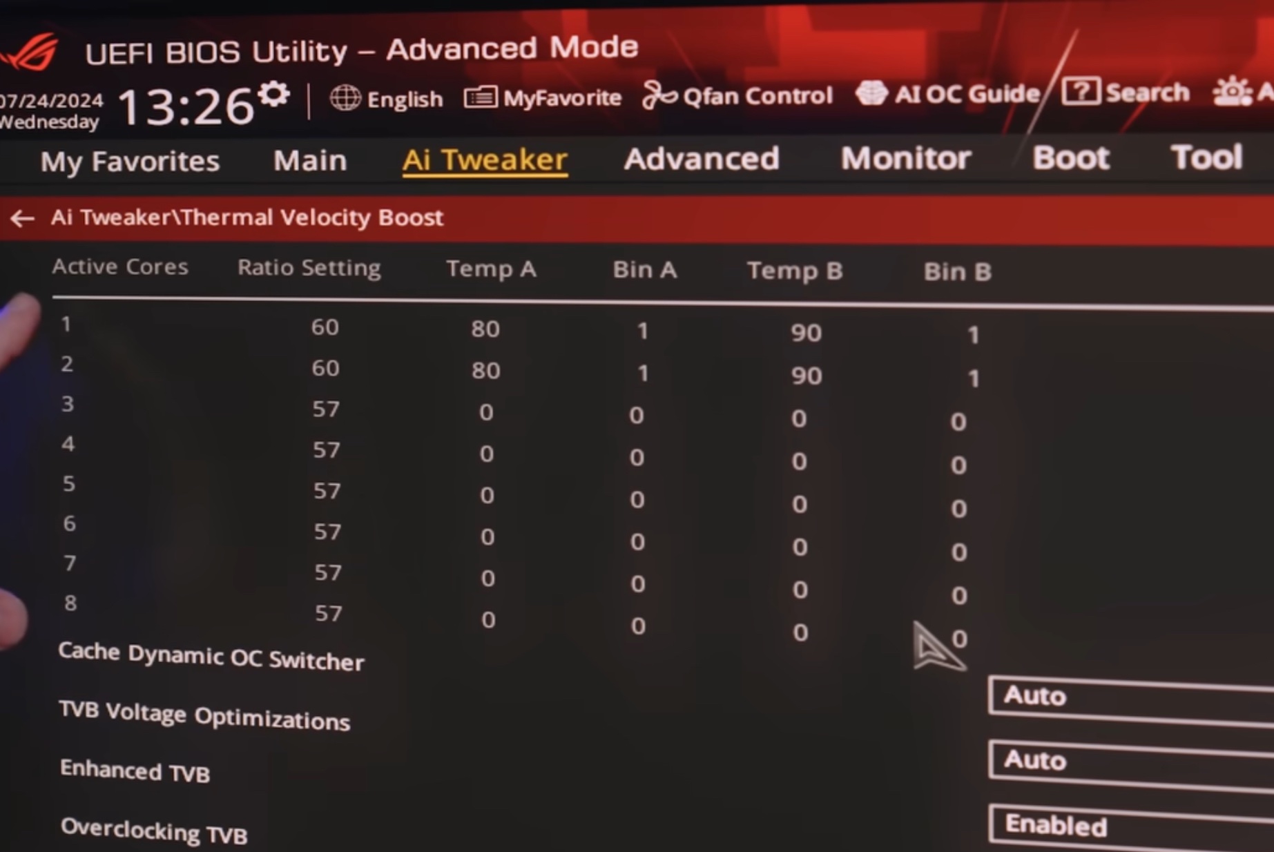

sync all cores kann ich nicht auswählen. Bekomme eine Meldung die ich einfach nur mit OK wegmachen kann.till69 schrieb:Probiere:
"Sync all Cores": 55
"IA VR Voltage Limit" zurück auf Default (Auto?)
IA VR Auto = Disabled
- Jan. 2023
- 47
- Jan. 2023
- 47
- Jan. 2023
- 47
- Jan. 2023
- 47
Ist es das wo ich 55 eingeben muss?
Bei Active Cores 1-8?
Performance Core Ratio im AI Tweaker.Paddy0815X schrieb:Keine Ahnung wo ich P Cores auf 55 stelle.
