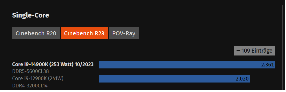

@.Sentinel.
Was hat denn nun der Cinebench damit zu tun? Die 341 Punkte kann man ja schon als Messtoleranz zählen.
Er ist ein Indikator für die nachwievor mit wichtigste Stellgröße im Gaming. Singlecore- Leistung.
Und nein- Das ist variierend nach Messmethodik keine Messtoleranz...

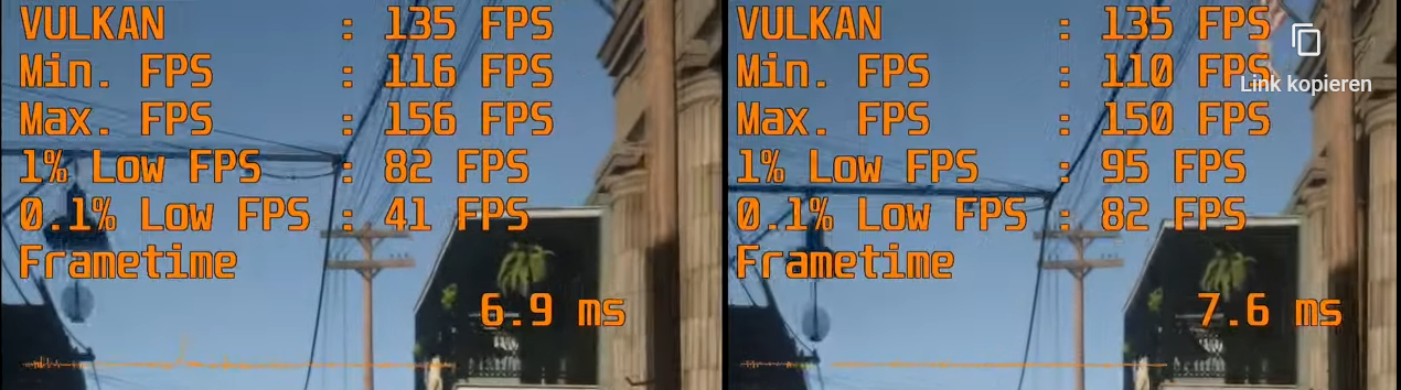

Ich habe den Effekt bereits an der Quelle des Diskussionspartners aufgezeigt, die eigentlich als Gegenbeweis dienen sollte. Es weist genau das nach, wovon ich hier die ganze Zeit spreche.
https://www.computerbase.de/forum/t...erlimit-adaptive-offset.2165290/post-28716238
Aber hier gerne noch ein Beispiel etwas weiter im besagten Video, welches eigentlich beweisen sollte, dass die CPU bei 4K nicht limitieren würde (des Gegenteil wird offensichtich):
Man achte auf die Frametimes die sich von Prozessorgeneration von links nach rechts sichtbar glätten (ja- auch wenn man den 12900K gegen den 13900K stellt) und die Perzentile, also die Ausreisser die den höchsten Einfluss auf ein "flüssiges" Spielerlebnis haben.
Hier beim gleichen Video mal in Vergrößerung 12900K gegen 13900K bei Read Dead Redemption 2:
Jetzt wäre es eher mal an der Zeit von der Gegenseite zu beweisen durch Messungen, Tests, Links, dass die Prozessorleistung bei 4K keinen Einfluss auf Traversalstutter, Shader compilation Dips, Frametimes, Frame- Pacing und Konsorten haben. Es hat schon seinen Grund, warum GPU Tests bei jeder Fachzeitschrift in der Regel mit der stärksten am Markt erhältlichen CPU durchgeführt werden.
Dies würde man nicht tun, würde man nicht Gefahr laufen, dass auflösungsunabhängig die GPU sonst eingebremst werden könnte.
