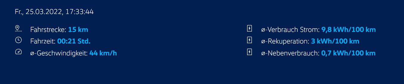

Ich habe kein Foto davon (Wozu auch?), aber:
Mix aus 30-80km/h, bis auf Tagfahrlicht war alles aus. Sind so ca 15km. Kann ja sein, dass du es für unseriös hälst, aber so ist es nun mal. Mir tatsächlich egal wie seriös das jemand anderes findet.
Edit: Hoch lebe das Fahrtenbuch:
Die Werte von Salamimander sind schon korrekt.

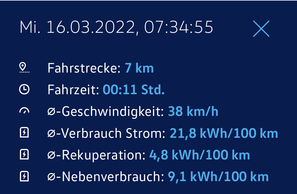

Gerade das Bild gesehen.
Kurze Strecke und niedriger Durchschnitt. Wenn du da auch noch sehr sparsam fährst kommt das raus.
Das würde ich als Extremwert ansehen. Dann passt aber bei so einem Fahrprofil und der Fahrweise nicht, dass du im Winter plötzlich über 25kWh liegst.

Hier das andere extrem, halt auch extreme Kurzstrecke.
Genug Beweise für alle? Ja? Gut.
