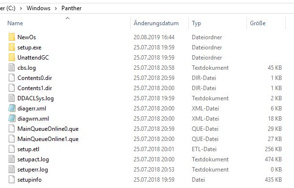

Die Inhalte dieses Ordner dürften dieselben sein und den gleichen Timestamp aufweisen. Als da wären .dat, .log. und .xml Dateien. Es existieren locker verstreut noch weitere .logs im Windows System welche jedoch nur in weniger eindeutigen Fällen einer näheren Sichtung unterzogen werden sollten.
Der Rest liegt bei dir (LoL).
Gruß
IT_Nerd
