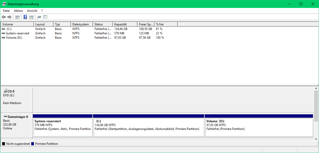

Ein Problem wird das wohl nicht sein, aber rein informativ: In welchem Partitionsschema befindet sich Dein Systemlaufwerk und wieviele Partitionen sind insgesamt drauf?
Das Schema ist MBR und es gibt zwei Partitionen. Die System-Partition mit 100 MB von Win7 und den Rest.
Beim Upgraden wird die 500MB Parition nicht neu erstellt und auch nicht vergrößert.
Gibt genug Threads wo es mit der kleinen zu vollen Systemreservierten Partition auch später Probleme gab
Aktuell sind schon 579MB im MBR Modus.
Wenn dein Windows 7 was jetzt wieder Updates macht beim Aufrufen von dieser Webseite
https://www.microsoft.com/de-de/software-download/windows10
und klick auf jetzt aktualisieren nicht auf Windows 10 aktualisiert dann kannst du es noch als Inplace versuchen.
Ansonsten neu Cleean installieren und im Uefi Modus wenn du das überhaupt hinbekommst.
Bei einen Upgrade wird bei Bedarf nur eine Wiederherstellungspartition erstellt und die ist dann immer hinter C:
Vor C: kann Windows nichts vergrößern. Auch keine Wiederherstellungs-Partition.
Hier geht es aber eh um die Systemreservierte Bootpartition die bei Windows 7 nur 100MB ist und normal auch vor C:
https://www.wintotal.de/das-raetsel-der-100-mbyte-partition-von-windows-7/
Bei Windows 10 je nach Version 500MB - 579MB
