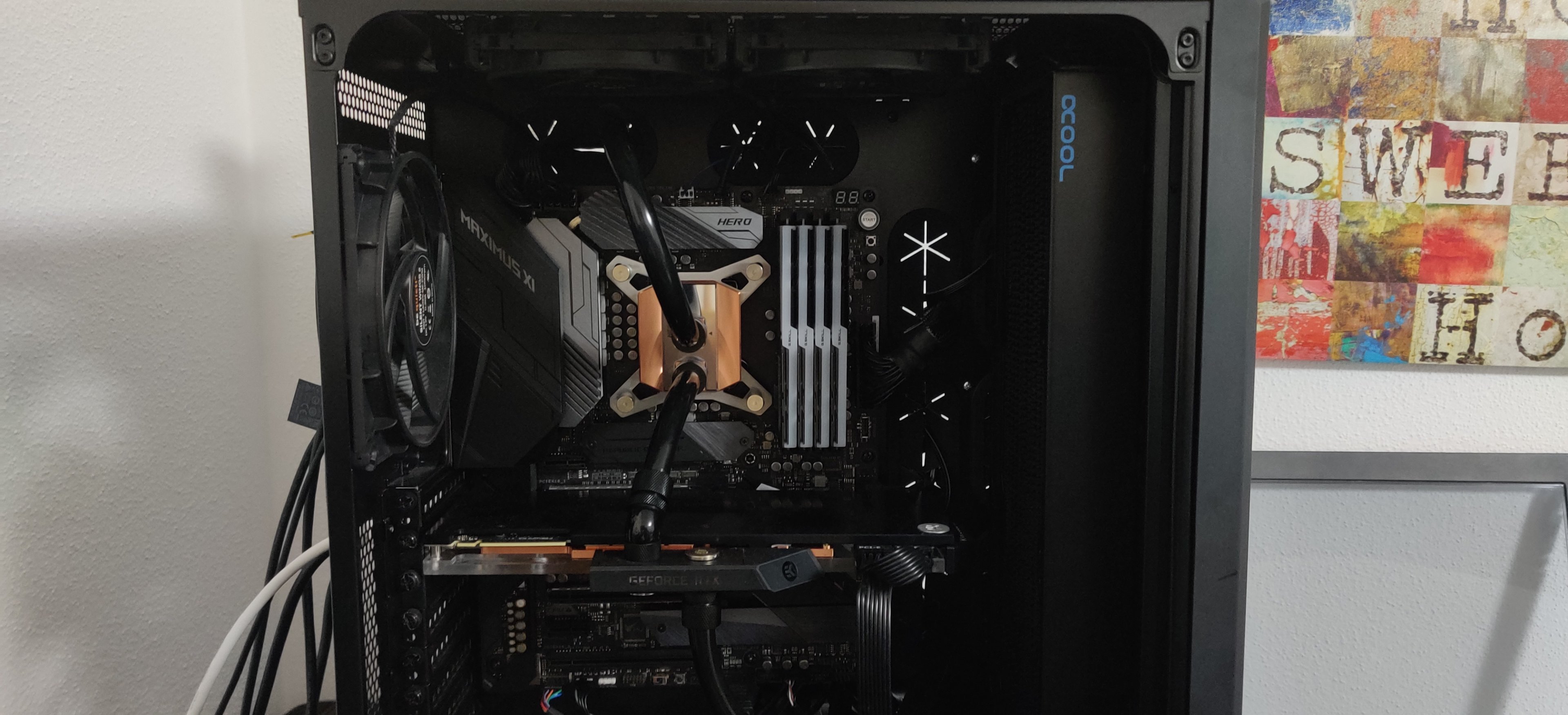

Für 1,2V Last sind deine Temps nicht gut, 91Grad ist ziemlich viel.
PhoenixMDA
- Okt. 2016
- 1.845
Du kannst auch mal die Pumpe auf 5 Stellen ob's dann besser wird, vielleicht drückt er dann "durch".
Du hast ja interne Radis, ich kann dir nur raten solang du die Graka mitkühlst wirklich nur raten extern.
CPU solo kein Problem, aber mit Graka ist alles was du Ausgelotet hast dann Asche.
1xMora3, 2x HighFlow Kupplung, alles andere kannst du mit OC knicken, das Delta ist weit jenseits der 10Grad, bei ca.400W.
Vor allem bleibt das Gehäuse schön clean.

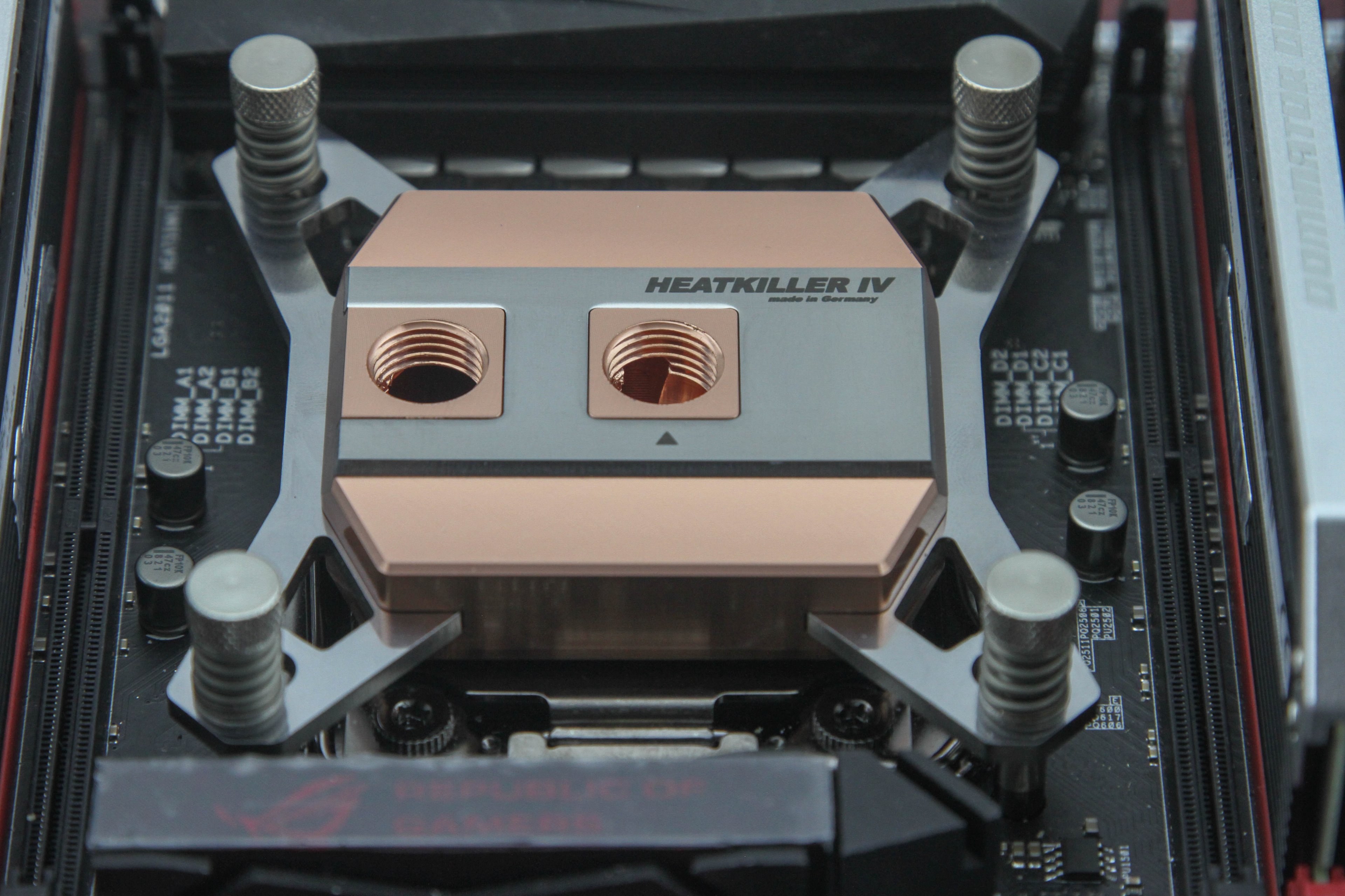

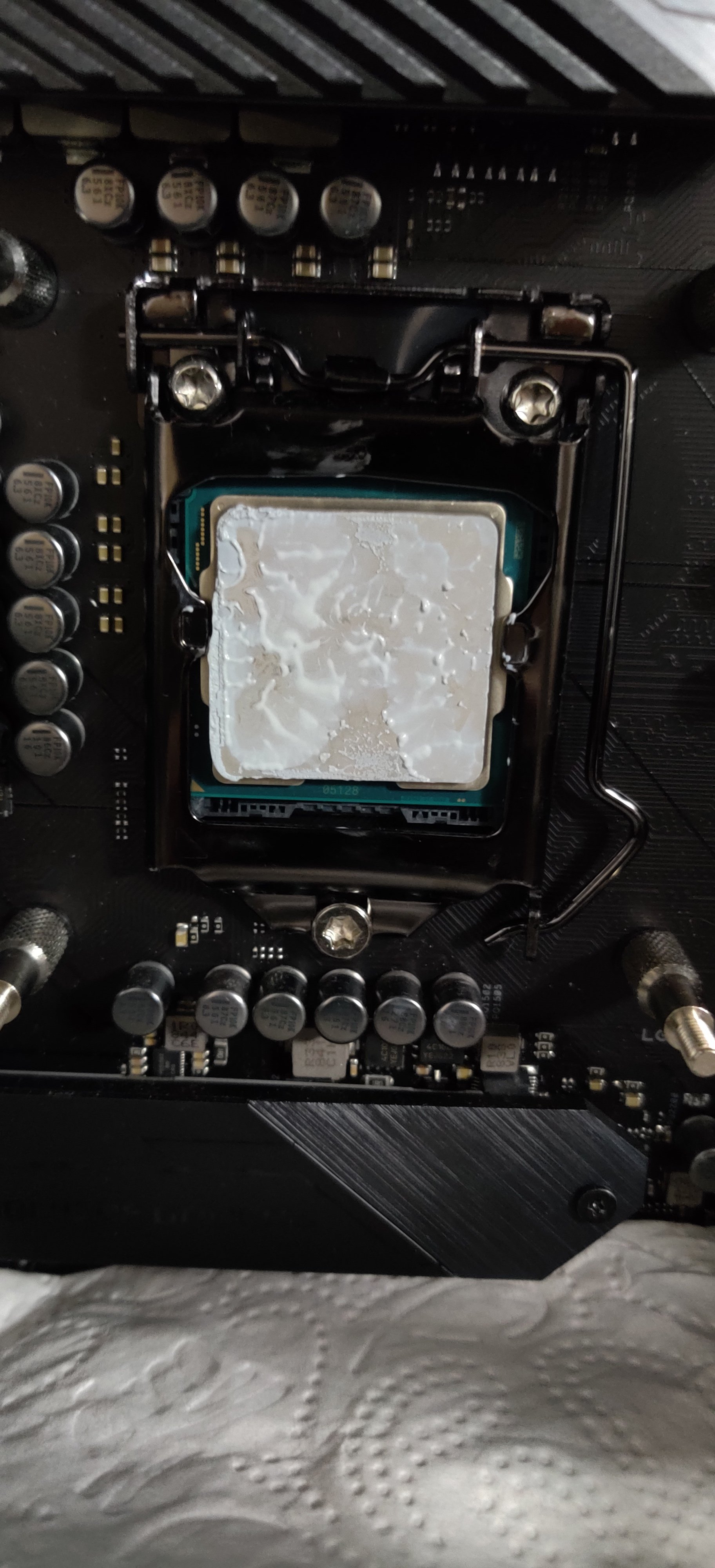

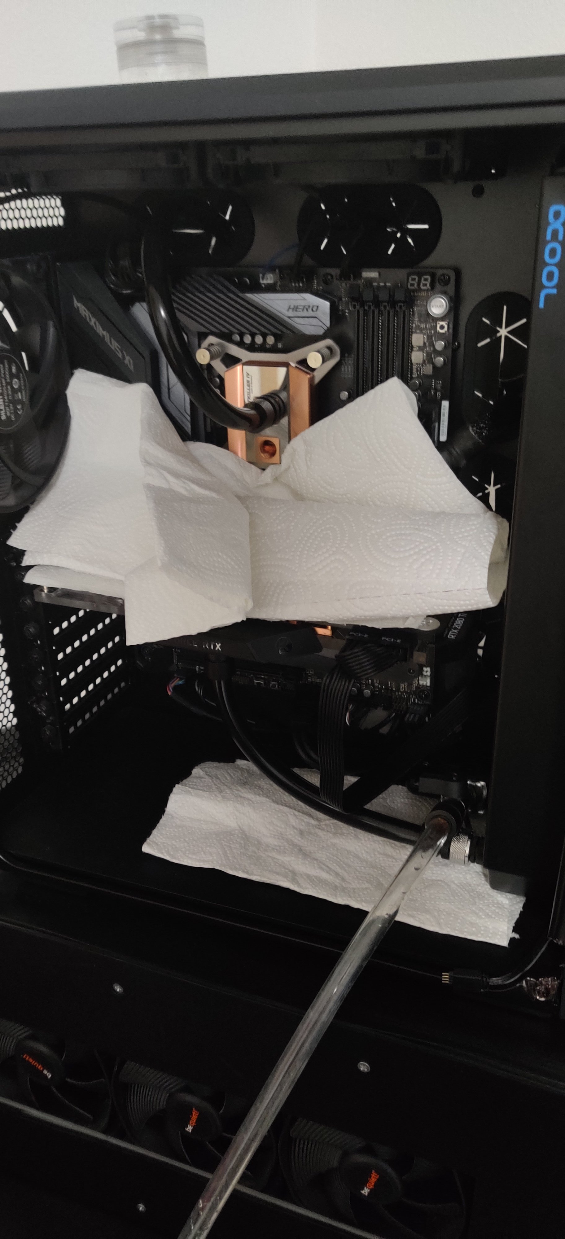

Ich hab einen internen Radiator.
Aber nur um dir Sachen besser festmachen zu können ;-)
Der bläst nach draussen und ist der erste im Kühlkreislauf.
Also ich zieh nur Frischluft an ;-)
So wars vorm Pastentausch.
Man achte auch auf den tollen Fingerabdruck der ned rausgeht.
Hochwertige Watercool Qualität mit biometrischer QA 🙃

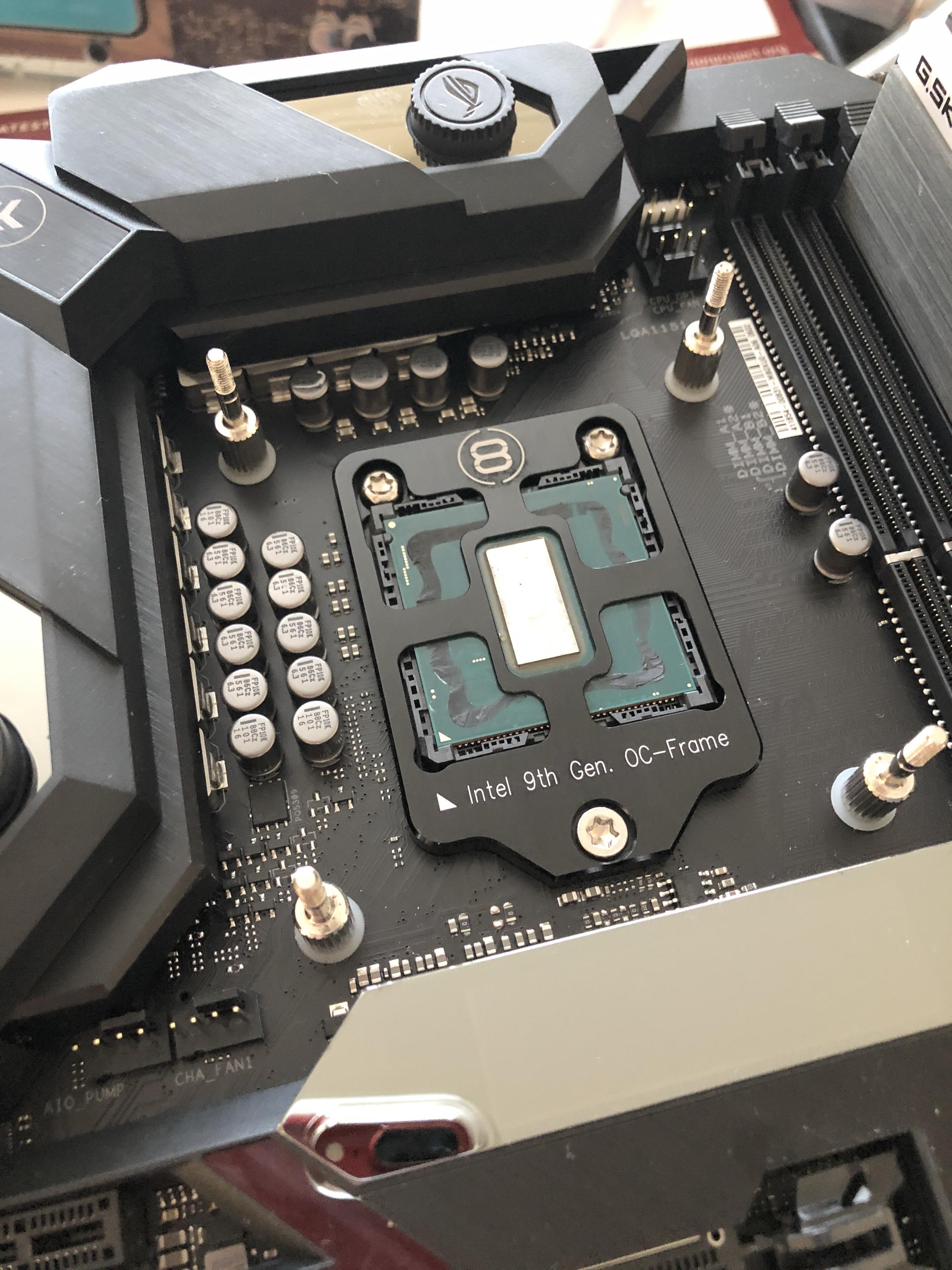

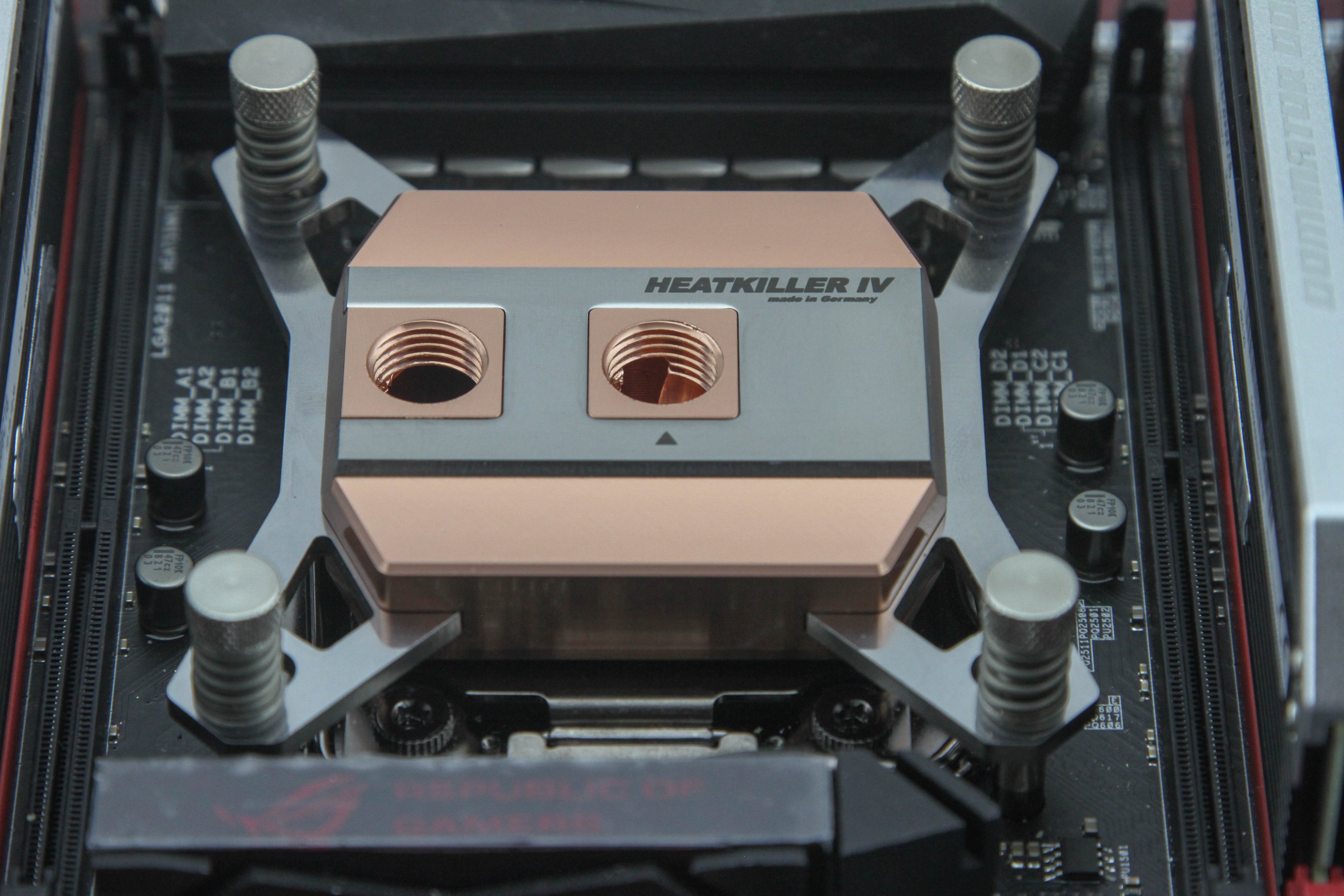

Geköpft bringt das natürlich mehr, aber dennoch auch mit HS, hier mal in Bildern.
So sieht es aus wenn du 90Grad drehst.
Zu den Radis klar ziehst du frische Luft an, aber mal nen blöder Vergleich wo frierst du mehr draußen wenn 5Grad sind und dich der wind anpustet oder drinnen bei 15Grad wenn durch das Fenster dich der Wind anpustet.
Auf wieviel grad Wasser kommst du den circa mit OC nach 2-3h wenn Graka und CPU gefordert sind bei 25Grad Raum?

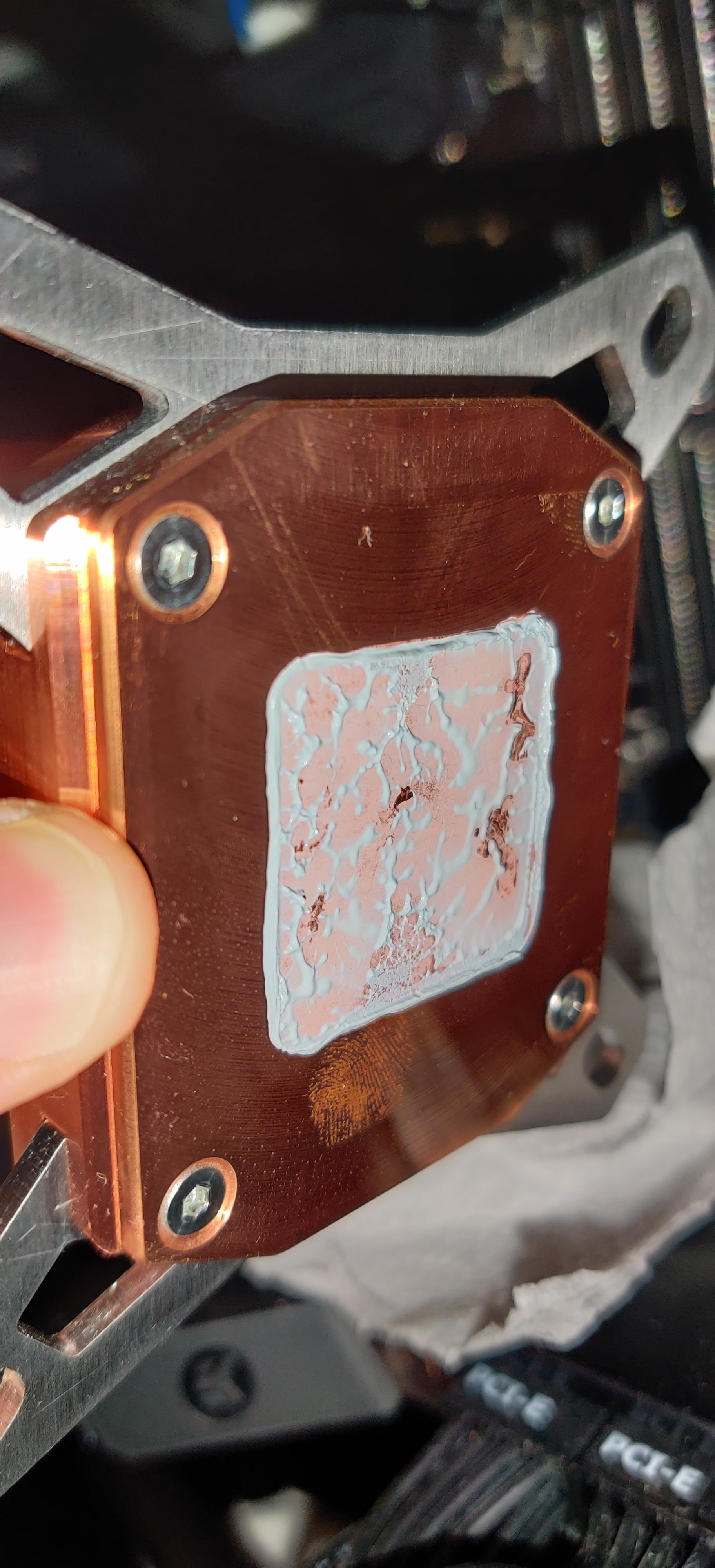

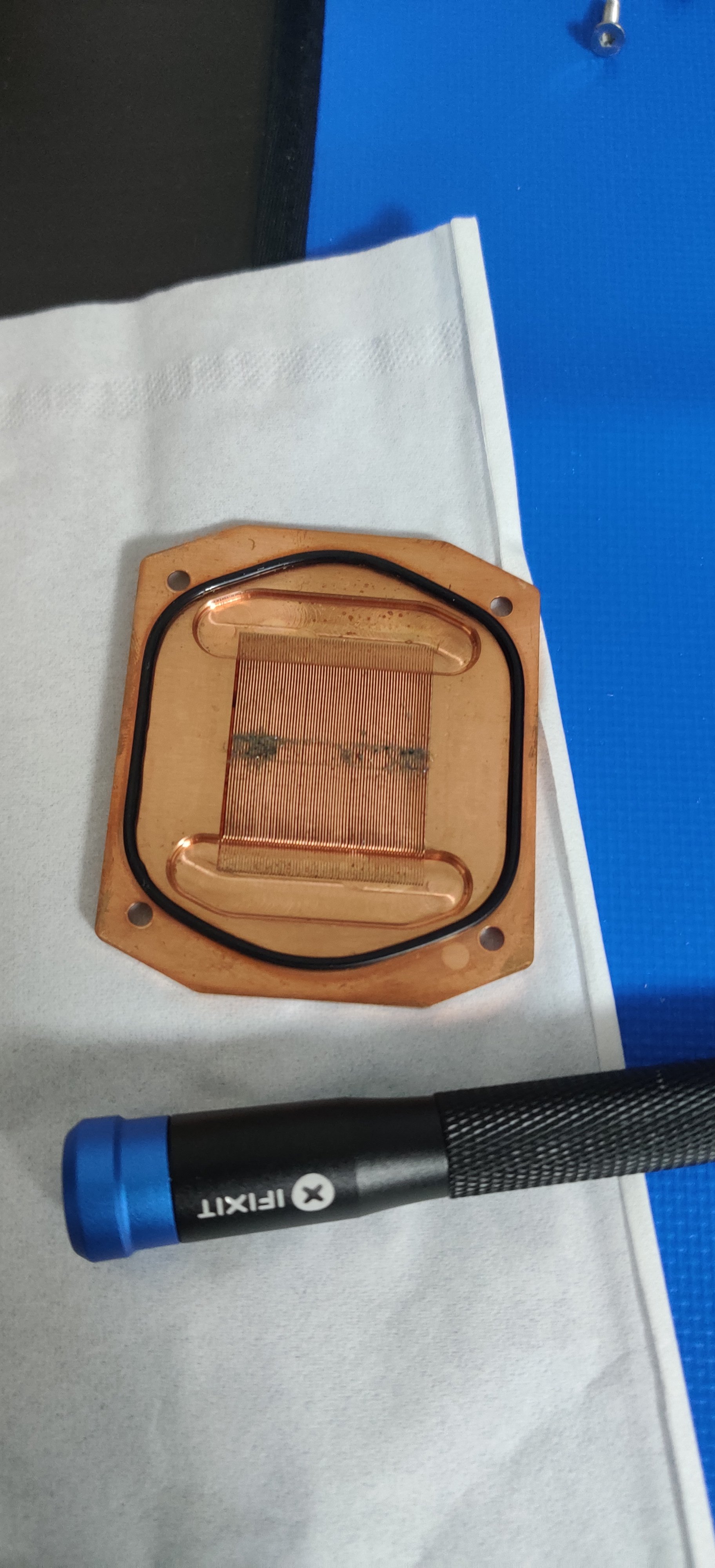

Es ist zwar ein kein Blech aka Jetplate vorhanden aber der IV Pro in deinem Bild trifft horizontal auf die CPU und geht nach/unten über die Kühlfinnen. Der DIE ist meines Wissens nach aber vertikal. Ist sicherlich nicht der Grund für die Probleme, könnte als Zusatz aber vielleicht ein 1°C ausmachen.

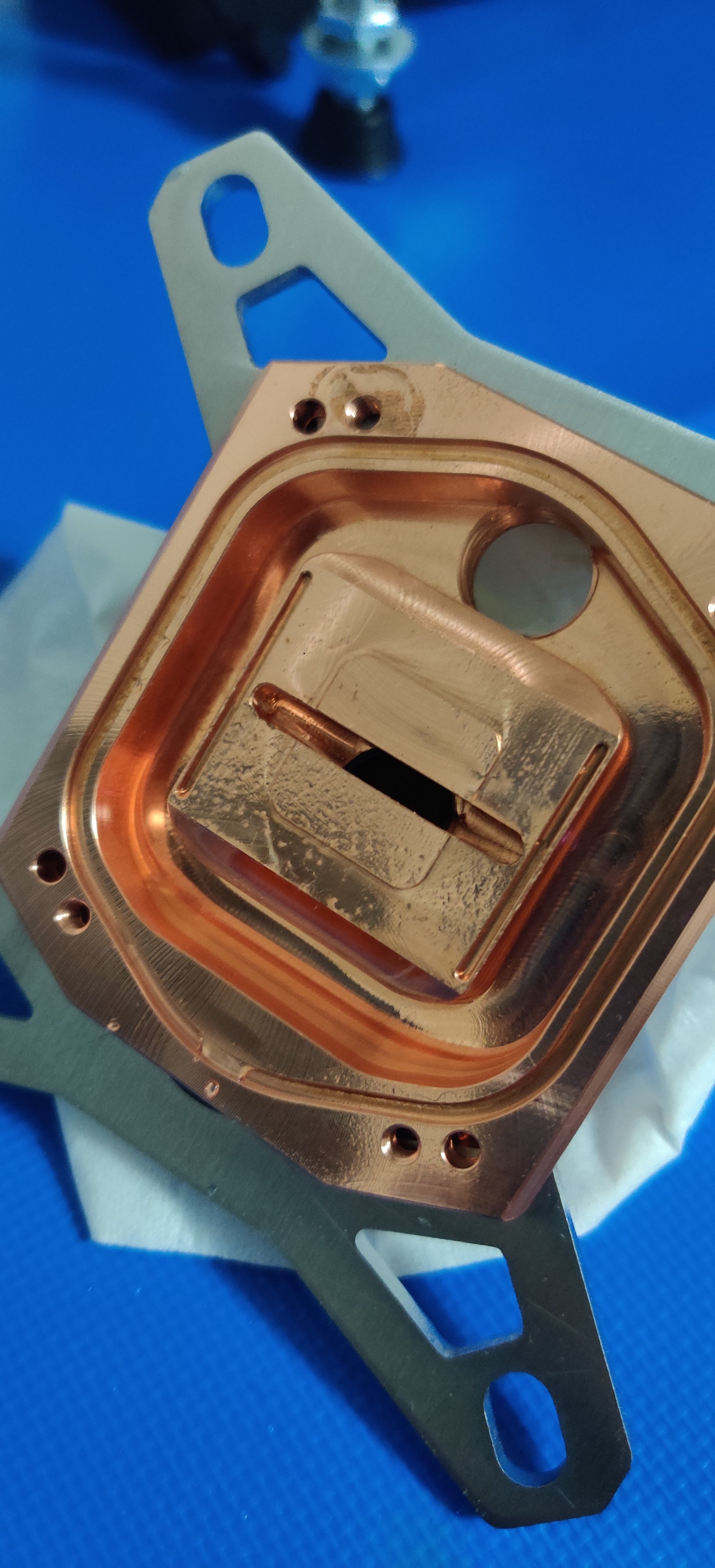

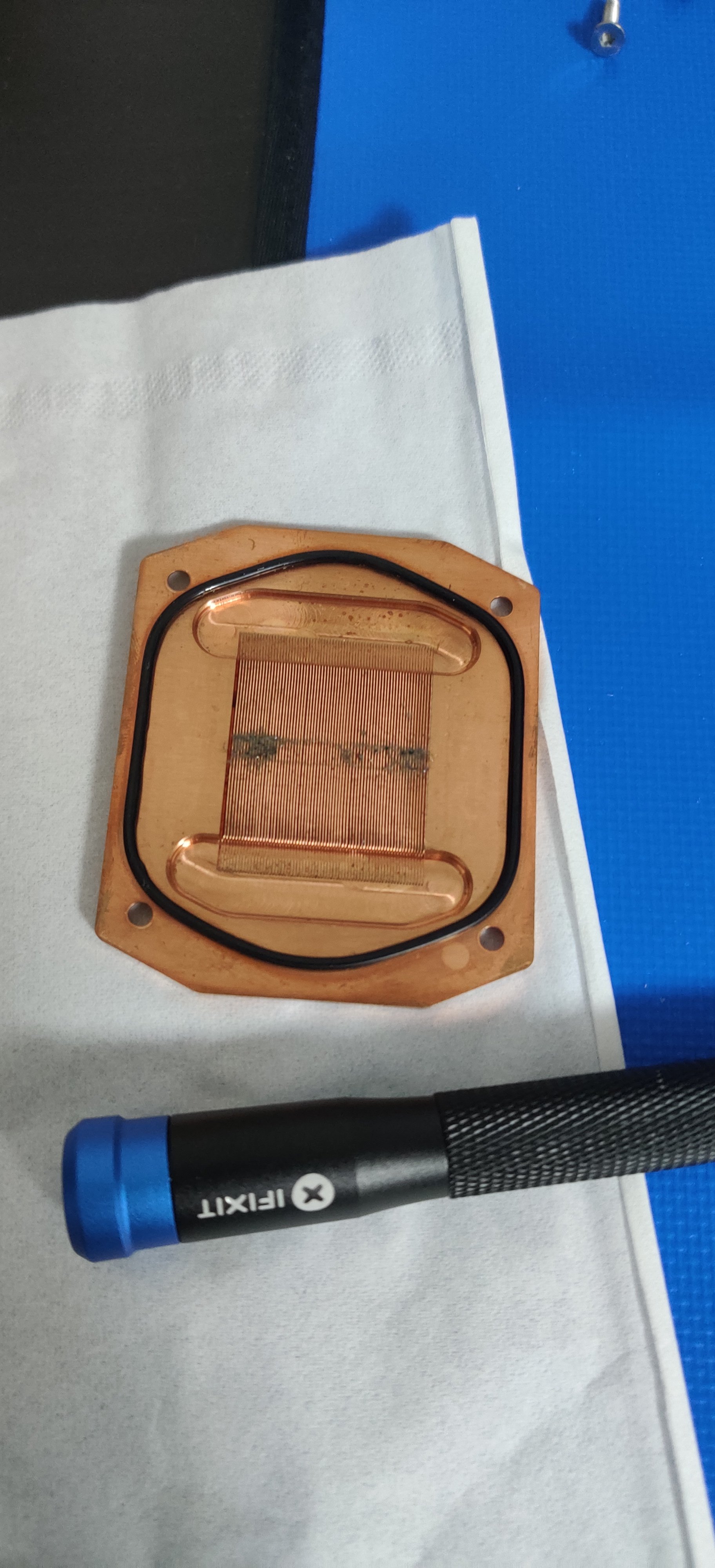

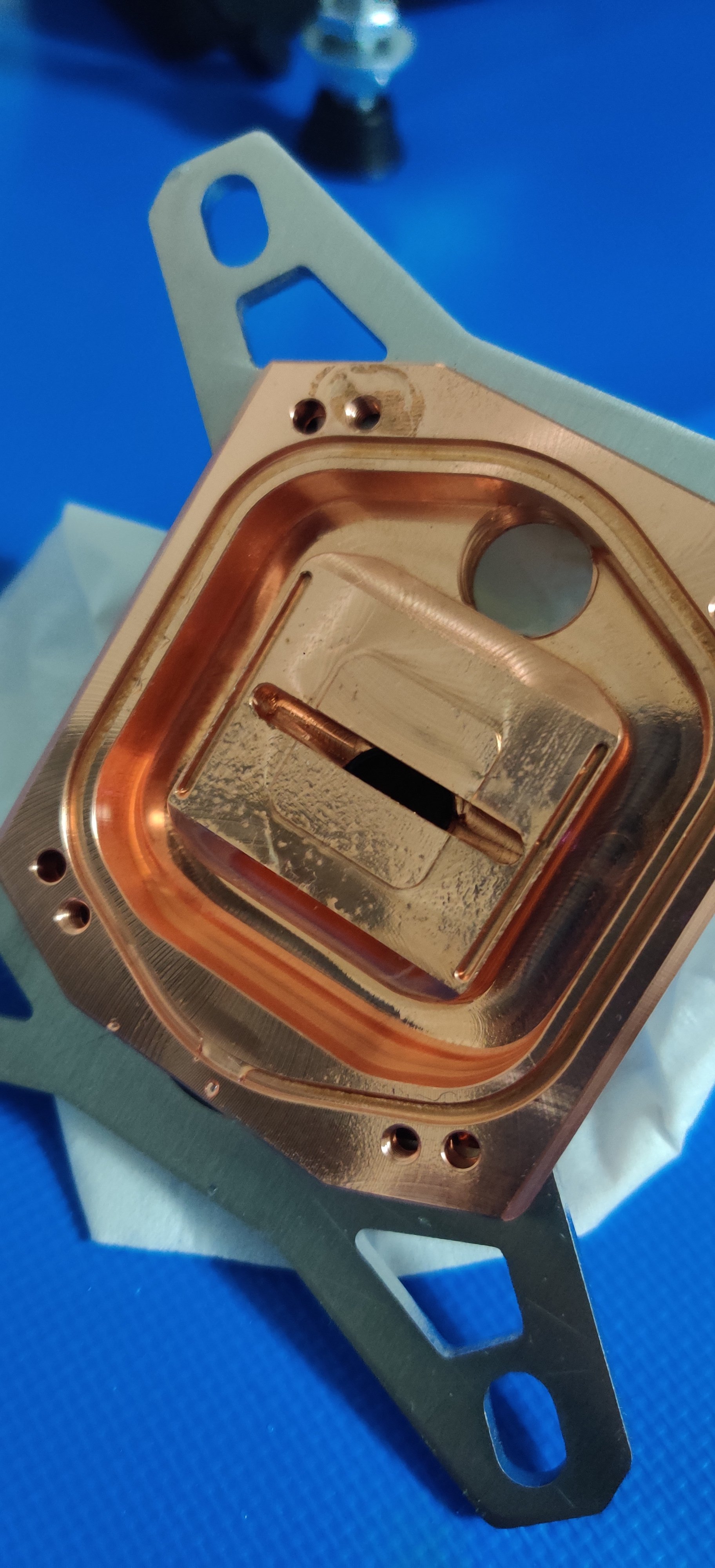

Weisst du nun ob es am Schmutz lag?

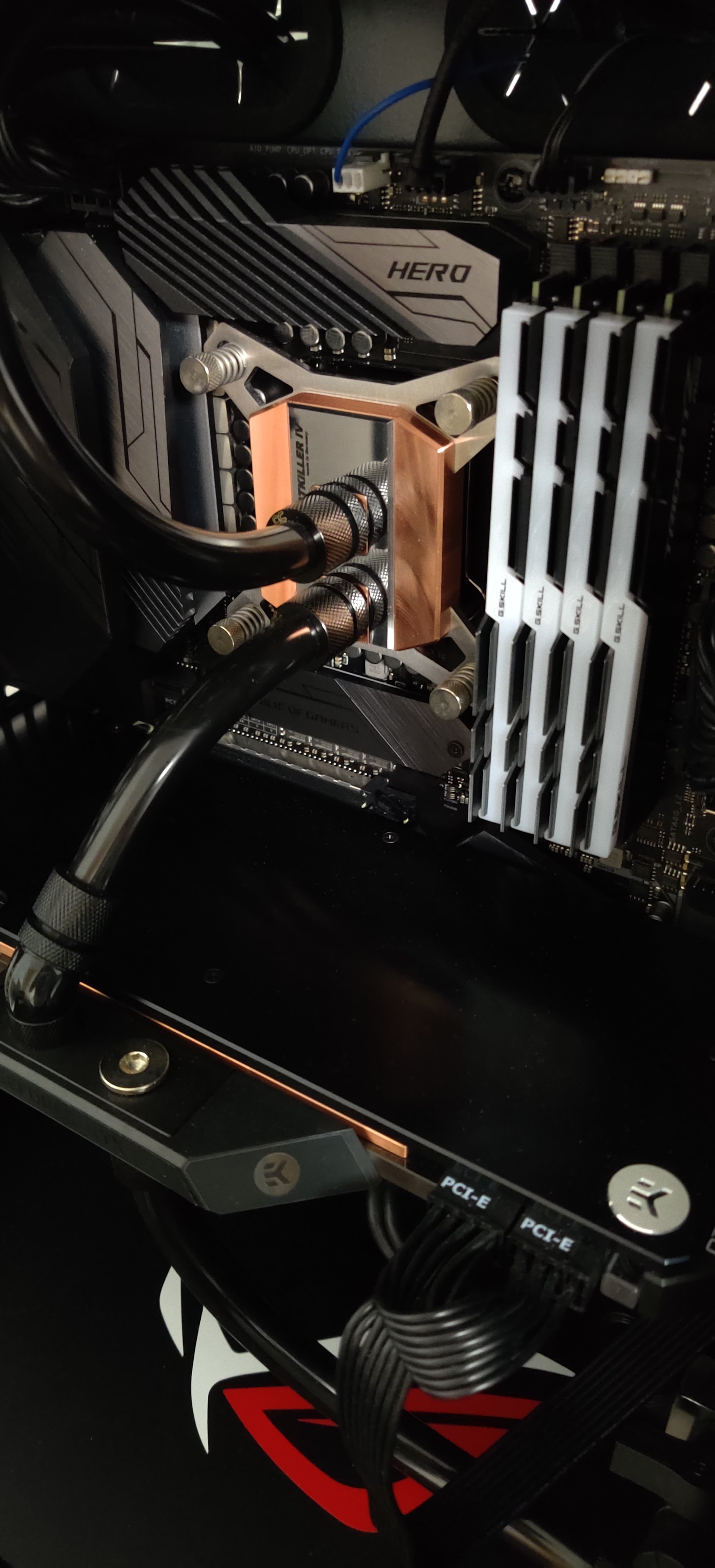

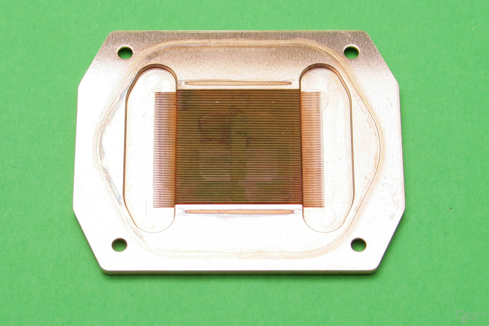

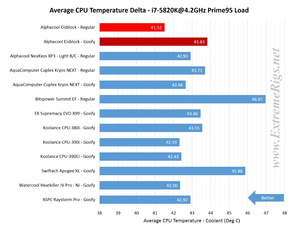

Es gibt 2 Varianten wie man die installiert normal oder Goofy(90Grad gedreht), da das Kupfer dort den Hotspot hat, wo der DIE sich befindet, sollten dort so viele Kühlkanäle wie möglich befinden.
Das Kuper ist ja nicht von 0 auf 100 überall gleich heiß.
Sprich einmal kühlst du mit dem Wasser ne Strecke von 1cm in deinen Fall mit Goofy und einmal 2,5cm mit dem gleichen Wasser, sprich bei dir hat schon das Wasser schon bei 40% der Strecke vom DIE die gleiche Temp wie bei Goofy wenn er den DIE komplett durch hat, kann sein das man auch noch etwas mehr Finnenfläche hat übern DIE sprich Kühlfläche.
Der DIE bekommt dadurch einfach ne bessere Wärmeabfuhr.
Bei meinen Eisblock XPX ist regular das gleiche wie bei dir 90Grad gedreht sprich Goofy.
Je nach Kühler und Durchfluss CPU können das schon 1-3Grad sein.

Wenn du noch Schlauch hast dreh den gleich.
PhoenixMDA
- Okt. 2016
- 1.845
Ja da hat sich Dreck gesammelt.Hier mal vergleich für wie hoch der Unterschied ca. sein kann, wenn ungünstig installiert und du weißt ja selber jedes Grad zählt.
PhoenixMDA
- Okt. 2016
- 1.845
Gut dann ist das Asche und der Kühler für´s Hero eher ungeeignet.
