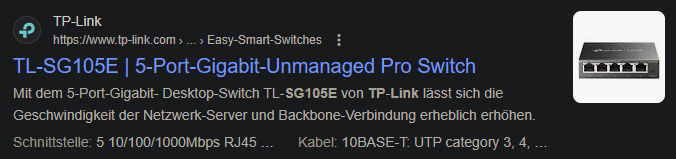

Update: TP Link SG105E wurde gestern bestellt und kommt morgen. Hab jetzt gleich einen managed switch genommen
Reaktionen: Gamer_One
Ich wollte schon fragen, erübrigt sich aber:
