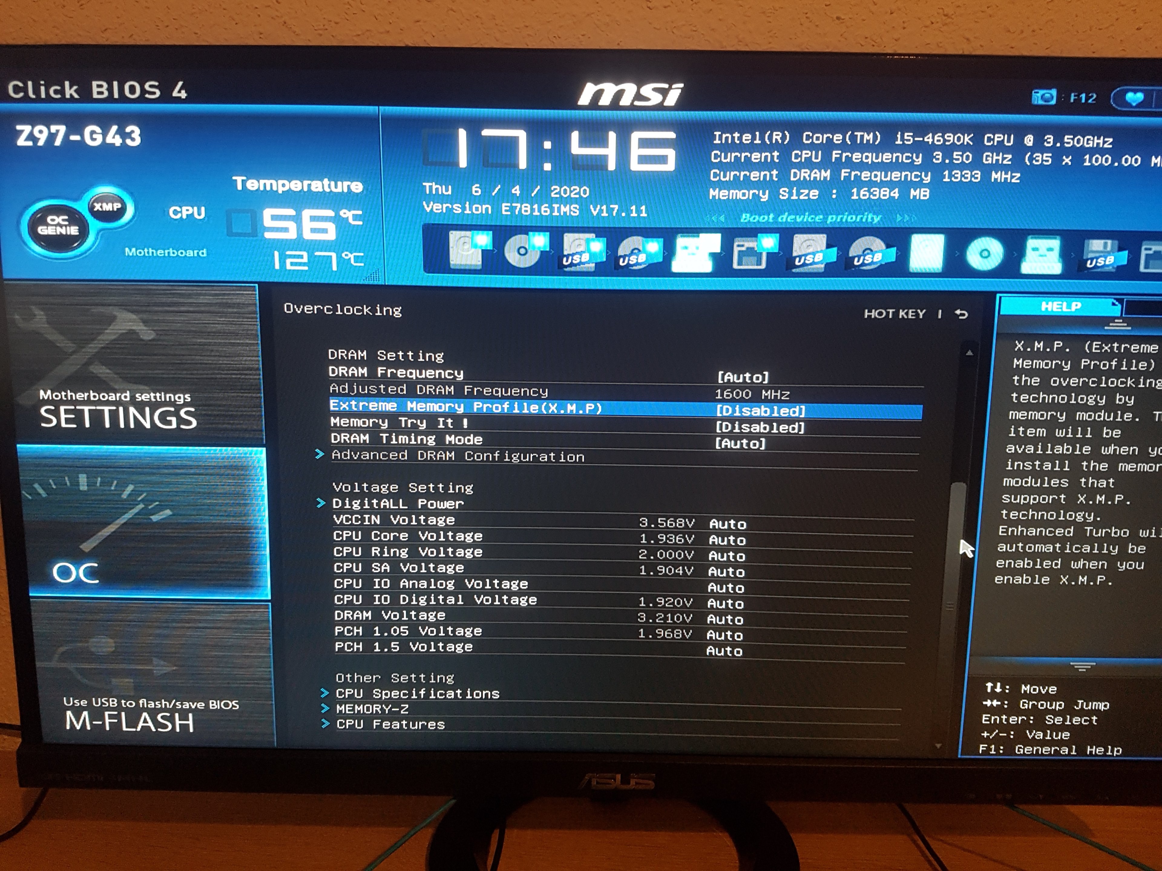

Ist die Spannung zu hoch ?
- Ersteller tw0bi
D
DerJungeDerIst
Diese Werte sind abartig hoch, viel zu hoch.
Deine Hardware wird bald das zeitliche segnen wenn das so bleibt.
Wenn das ein Auslesefehler sein sollte, rate ich zu einem BIOS Update.

Die Temperaturanzeige links oben ist leider nicht komplett im Bild, aber wenn die nicht zu hoch ist, dann tippe ich eher auf Auslesefehler als das die (wirklich viel zu hohen) Spannungen real anliegen.
Würde hier aber trotzdem nochmal das BIOS reseten.

Du meinst vermutlich eher die Core i5-4690K .tw0bi schrieb:I5 4960k
nicht übertaktet
Einen Testbericht zu dieser CPU findest Du z.B. hier :
https://www.computerbase.de/2014-07/intel-core-i5-4690k-test-uebertakten-benchmarks/4/
Selbst im OC-Versuch solltest Du bei dieser CPU nicht unbedingt über ca. 1,400 Volt bei der Core ViD gehen . Irgend etwas um ca. 1,150 bis 1,250 Volt müßten bei dieser CPU im Auto-Modus bei maximalem Singlecore-Turbo ab Werk anliegen .
Die Spannungsangaben in der linken Spalte Deines Screenshots wirken etwas befremdlich . 😲
Welches Mainboard nutzt Du überhaupt genau ?

Da steht doch 56 Grad.tw0bi schrieb:Okay ich versuche jetzt dann den Reset
Klüngels-22
- Mai 2020
- 546
Schaue Dir die restlichen Spannungswerte an , denn die passen allesamt auch nicht . Da müßte man schon fast alles durch 2 teilen , damit es in etwa hinkäme .Tonks schrieb:Angebliche ~2V Core Voltage bei 56°C. Motherboard bei 127°C.
TE scheint mit solch wirren Anzeigen allerdings nicht alleine ( gewesen ) zu sein , wie hier noch etwas gravierender :
https://linustechtips.com/main/topic/409927-what-vccin-voltage-should-i-use-and-what-does-it-mean/
(Könnte ggf. noch etwas zum Thread beitragen)
