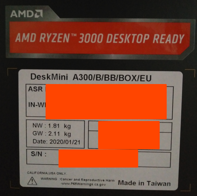

Zum sogenannten "Produktionsdatum": Auf der Kartonverpackung des DeskMini ist zwar ein Datum vermerkt, siehe Anhang, aber wie auch schon ITX-Fan gemeint hat, wird es wohl nicht das Produktionsdatum sein:
ITX-Fan schrieb:
Auf der OVP meines Deskmini steht "Date: 2019/03/22", was kaum das Produktionsdatum sein kann, da ich am 03.04.2019 bei Mindfactory bestellt hatte und sofort geliefert bekam.
Aussagekräftiger wird wohl das Herstellungsdatum des Motherboards sein. Bei meinen zwei Modellen mit "Kartondatum" 21.01.2020 ist es laut inxi vom 28.10.2019, siehe mein Post für eine detaillierte Auflistung.

Lichtstark schrieb:
Kann ich ebenfalls bei meinem Exemplar nicht bestättigen.
Herstelldatum 07.01.2020, AMD Ryzen 3000 Desktop ready Edition.
Datum laut Verpackung oder Motherboard?

Meinen habe ich ja schon ca. ein Jahr, die komplette Charge sollte mittlerweile unter die Leute gebracht worden sein. Vielleicht ist anhand der Seriennummer erkennbar, in welcher Reihenfolge produziert wurde?
Vielleicht... wird aber für uns praktisch nicht feststellbar sein, da wir über zu wenig Samples verfügen. Meine Hoffnung ist, dass sich hier ein paar mit "fiepfreien" Geräten melden die übereinstimmend dasselbe Datum aufweisen, egal ob von der OVP oder dem Motherboard abgelesen.
Lichtstark schrieb:
Wie gesagt der 07.01.2020; Ich gehe mal davon aus das, dass das Chargendatum ist.
Also vom Karton (OVP), da es zwei Datumsangaben gibt, siehe Post zuvor?
