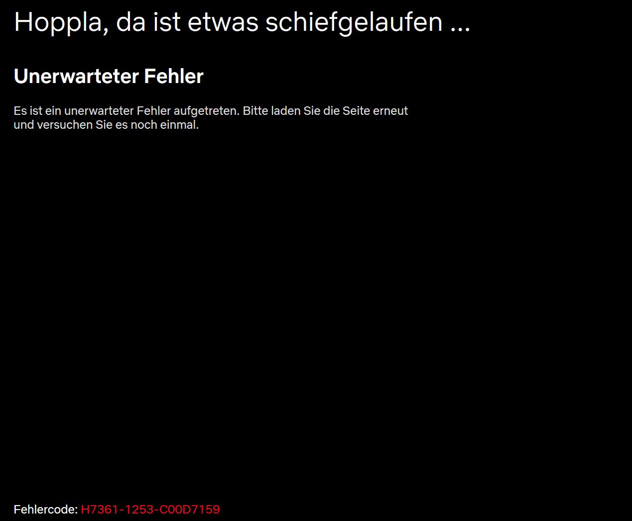

Also. Ich fasse noch mal zusammen wegen Netflix.
System 1 -> Intel System mit Geforce GTX 1080 TI ->Netflix UHD im Edge Browser kein Problem.
System 2 -> B450 I AORUS PRO WIFI mit Ryzen 5 2400G -> Netflix im Browser läuft, jedoch bleibt der Stream bei 1920 x 1080.
System 3 - Asrock Deskmini A300 mit Athlon 200GE -> Netflix im Browser funktioniert überhaupt nicht.
Beim Versuch eine Wiedergabe zu starten meldet Windows links unten "fehler beim starten des anzeigetreibers"
und im Browser kommt eine "Hoppala" Fehlermeldung von Netflix.
Raedon Treiber ist jeweils der 19.2.3
Ansonsten gleicher Monitor, gleiches HDMI Kabel.
Ich vermute das es an einem Netflix / Raedon Treiber zusammenspiel liegt.
Der A300 Deskmini mit Athlon 200GE spielt anstonsten alle UHD / 4K Inhalte z.B. MKV mit VLC, Kodi usw. ohne probleme ab.

Evtl. mal eine Treiberversion zurückgehen, testweise?
Würde aber auf jeden Fall auch mal Netflix deswegen kontaktieren, nicht dass es nachher ein Bug bei denen ist ;)
Reaktionen: masterkruk
Hmmm... nicht ganz auszuschließen, dass ggf. ein Bios-Update Abhilfe schaffen könnte. Bis dahin würde ich aber @Sennox beipflichten. Ansonsten hilft auch nur, zu überprüfen, ob der HEVC-"Treiber" bei den AMD-Boards tatsächlich installiert ist. "Funzt gar nicht" klingt jedenfalls nicht unbedingt nach einem generischen sondern eher individuellen Problem. (Was ist mit anderen Browsern?)

Nachtrag: Tante Guugel sagt, dass das auch an der Audio-Komponente liegen kann... Aber die Windows-Treiber-Fehlermeldung vorher dürfte letztlich die Ursache für das "Hoppala" sein...

Treiberversion zurück gleiches Fehlerbild.
Mit dem Netflix Support gechattet- > Die kommen zu dem Ergebniss das es nicht an Netflix liegt. Eventuel Treiber... ich soll mal einen "Fachman" an das Gerät lassen.....

@gando : Netflix konnte ich nicht in 4K abspielen. Anderes 4K Material hat funktioniert. h.264 und h.265 sind kein Problem. Scheint also eine Sache der Unterstützung zu sein. Der Prozessor packt es ohne Probleme. Vielleicht hat Netflix was falsch gemacht, oder es ist ein Problem mit dem Treiber.

Wie sieht dein Fehlerbild bei Netflix aus? genau wie bei mir?

@Scheuni Nein, es war keine Fehlermeldung. Er hat einfach kein 4K Material bekommen, sondern 1080p Material. Getestet habe ich Netflix mit Firefox.

@Piranha771 : Netflix sollte eigentlich nur mit Edge unter Windows überhaupt 4k ausgeben können. Alternativ mit der Netflix-App. Ansonsten ist bei FHD Schluss.

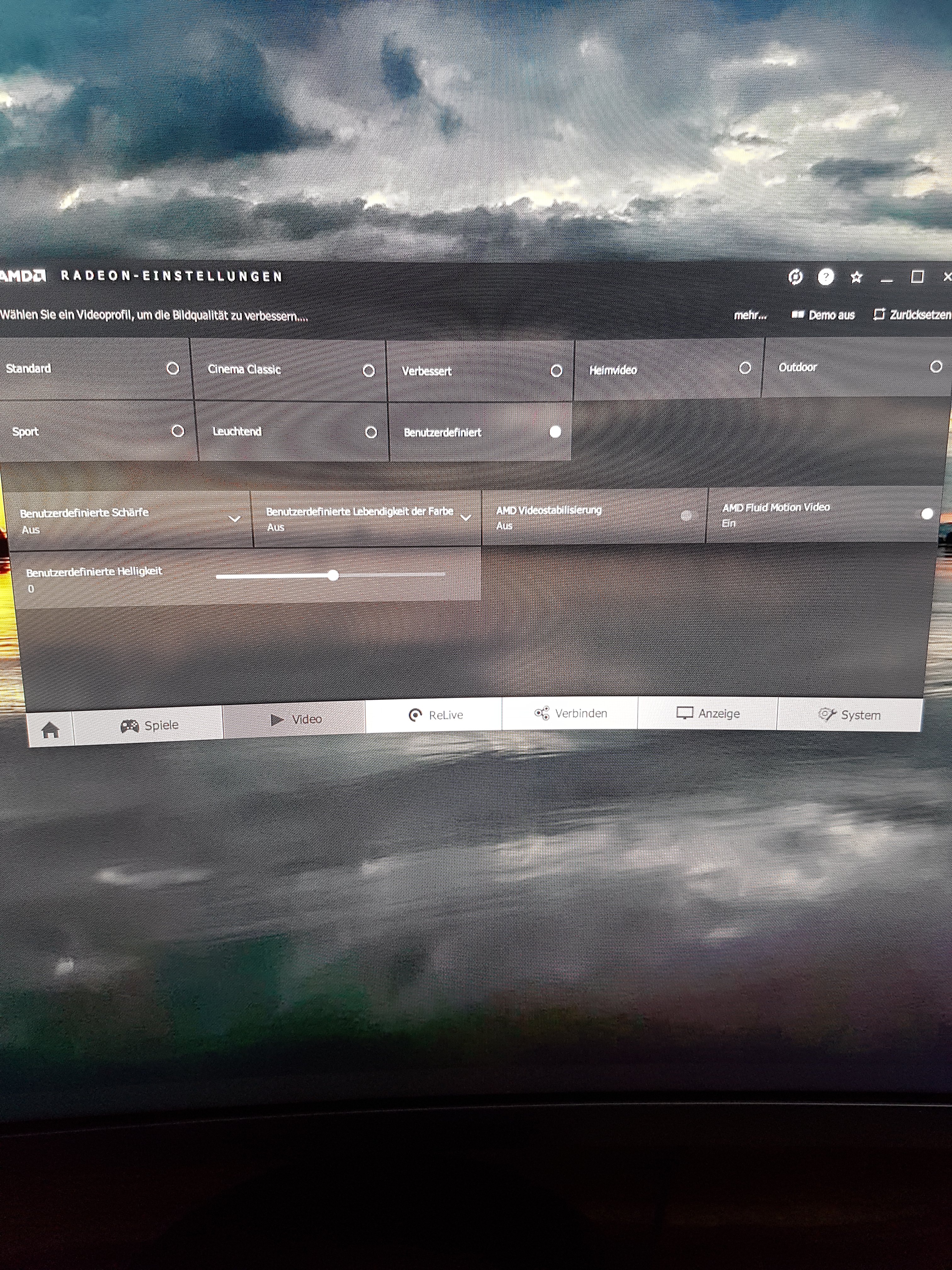

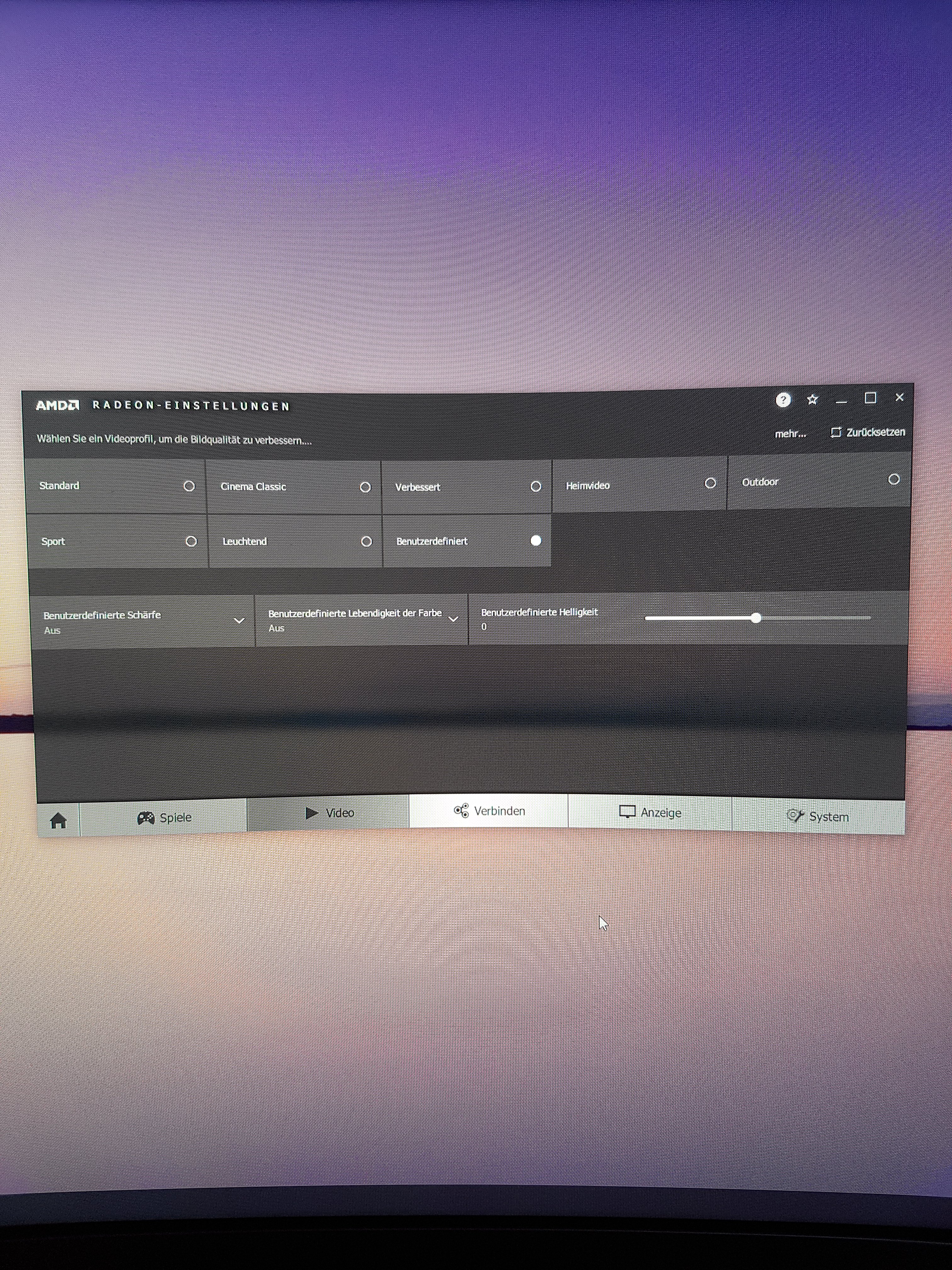

Hat es denn jemand im Treiber unter Video -》 Custome Settings, geschafft dieses Fluid Motion Video (gegen juddern) einzuschalten?
Bei mir mit 2200g und 19.2.3 gibts den Eintrag nicht.
Aufm ZockPC mit V64 und gleichem Treiber ist es vorhanden und geht auch. Allerdings ist da ein Monitor per DP angeschlossen und nicht wie beim A300 ein TV per HDMI.
Jemand eine Idee bzw kann bei sich schauen?
Judder is nervig bei älteren Filmen die mit 24p laufen. Per Hand auf 50hz runterschalten hilft, aber mit Fluid Motion wärs scho geiler.

@bertlinger: Was passiert, wenn Du den A300 an den großen Monitor anschließt? Vielleicht liegt es an Verbindung oder TV, dass es nicht geht?

Geht auch per DP am Monitor nicht. Siehe Bilder. Die Einträge fehlen komplett. Das müsste doch mit der Vega8 APU gehen oder?
Auf der Homepage von denen wirds ja auch mit den APU´s angepriesen, etwas weiter unten.
Hmmm... gemäß dieser Bilder wäre es aber aktiv... Jetzt bräuchte es halt nur noch nen entsprechenden Player. o.0
Oder ist das von Deinem Spiele-PC?
Regards, Bigfoot29
Jo, sorry mein Fehler :) Das obere Bild ist vom A300 und das untere Spiele PC. Unten gehts, oben nicht. Player sind genug vorhanden. Die Kernfrage ist erstmal, wieso wird die Ein/Aus möglichkeit nichtmal angezeigt, also auch nichtmal ausgegraut.

Habs jetzt mit dem BlueSky Framerate Converter hinbekommen, zwar nicht die Lösung die ich wollte (via Treiber) aber hauptsache es geht.
