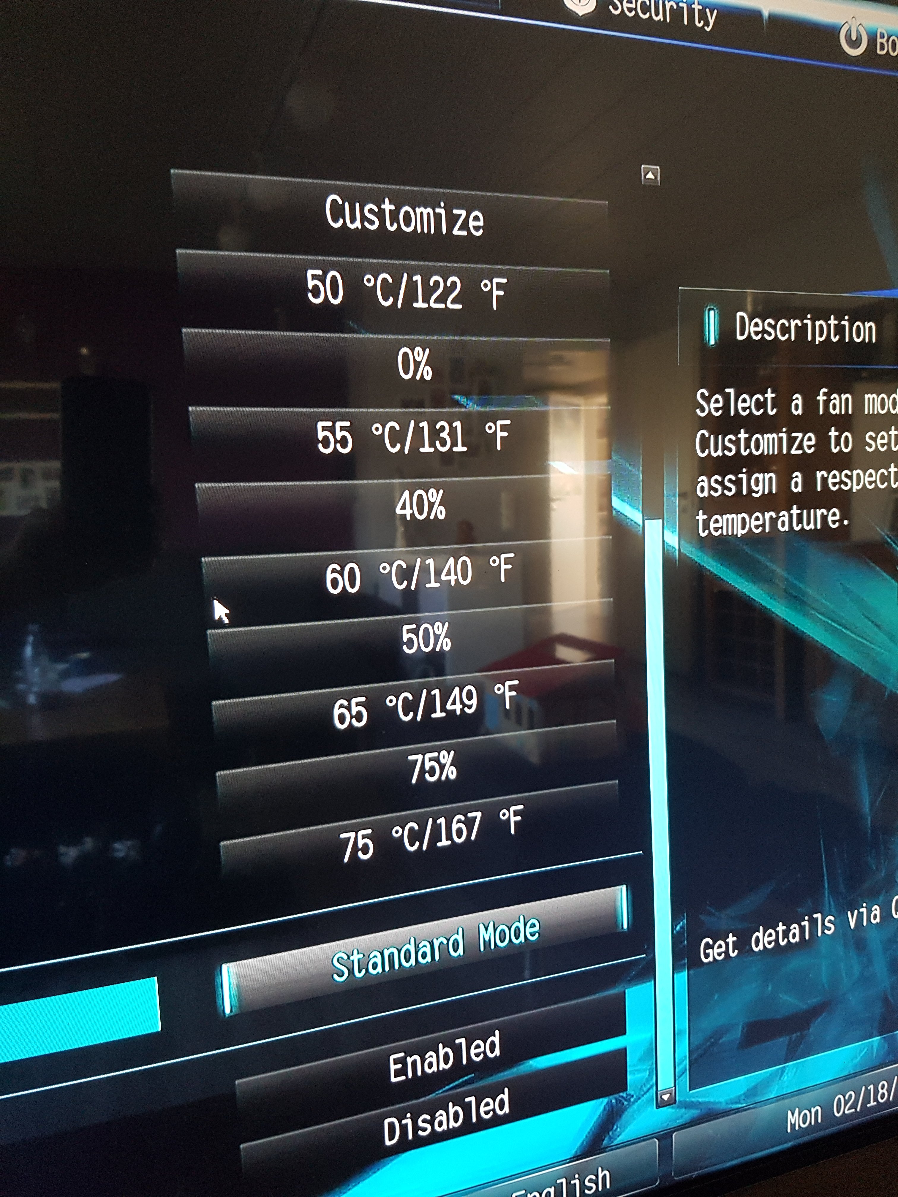

Der Stealth-Kühler vom 2400G passt nach abnehmen des Plastikrings und viel pressen gerade noch so rein. Allerdings hatte ich mir von diesem Kühler mehr erwartet. Der Lüfter rattert, ist laut und die Kühlleistung ist eher... gerade noch ausreichend. Habe mir dann einen NH-L9a-AM4 geholt, welcher ein starkes Upgrade zum Stealth-Kühler ist. Sehr empfehlenswert, wenn man auf Wert auf ein nicht ratterndes und leises System legt.
Hatte bei meinem A300 allerdings das Problem, dass die RPM im Idle und auch unter Last immer zu hoch waren.
Hatte ca. 1600 RPM nur im idle und die manuelle Einstellung brauchte leider auch nichts. Jetzt mit Beta-BIOS 3.23 gibt es aber einen Silent-Modus, womit ich jetzt 1200-1300 RPM im idle habe und auch unter Last bleibt es schön leise und trotzdem kühl. Super. :)

Versuch es mal mit dem zweiten CPU Lüfter Anschluss. Bei mir macht der erste auch nicht das was man im Bios einstellt. Der zweite schon.
Und wo hast Du eigentlich das Beta Bios her? Auf der offiziellen ASROCK Seite sehe ich es nicht?!
