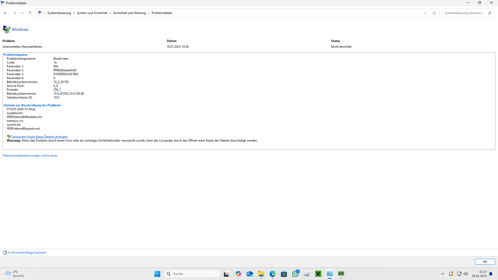

Mahlzeit,
So habe jetzt erst mal beide Platten unverändert wieder angeschlossen und mir mal die Problemdetails angeschaut, nach dem letzten Absturtz kam diese Meldung
kann man damit was anfangen?
Grüße
