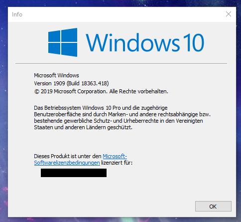

Okay ich habe jetzt Windows ganz frisch installiert. So was sollte ich jetzt als erstes tun? Windows Updates machen? Treiber installieren? Welche brauche ich alle? Grafikkarte, Chipsatz, ganz dringend WLAN Karte, musste jetzt nämlich improvisieren, weil er ne Ethernet Verbindung wollte und kein WLAN Treiber installiert ist und ich auch keine CDs mit Treibern für diesen PC habe. Gott sei Dank habe ich seit wenigen Monaten ne Fritzbox und noch die alten Kabel rumliegen, so dass ich improvisieren konnte.
Also was jetzt? Treiber? Windows Update?
Erstmal Deine eMail aus dem Screen raus nehmen ;) Dann erstmal ALLE Windows Updates durchlaufen lassen.
Danach schaue ob im Geräte Manager (Rechtsklick auf Start - Gerätemanager) noch Geräte sind wo ein ! Zeichen ist. Sollten da dann noch Geräte fehlen, hier noch mal nach fragen.
Reaktionen: Terrier und Dr. McCoy
@Dr. McCoy & @John Sinclair - Danke für den Hinweis, da war natürlich nicht gewollt. Das stand doch vorher auch nicht da, da stand da nur so ein generischer Quatsch, wieso steht denn da jetzt auf einmal meine E-Mail Adresse?

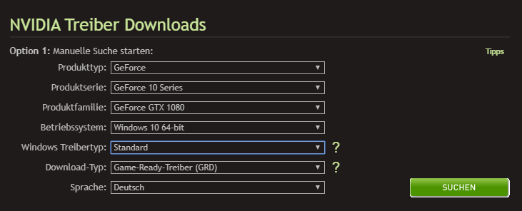

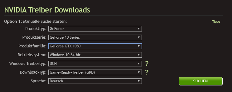

Denke auch daran das Du die Shop Updates machen must weil Du ja den X-Box Game Pass benutzen willst.
Wenn nach dem W-Lan Treiber keine ! oder ? mehr im Geräte Manger sind, kann Du den Grafik Treiber zu deiner
Karte installieren. Bei Dir ist das der NVidea Treiber:
https://www.nvidia.de/Download/index.aspx?lang=de
Bitte da darauf Achten das Du erstmal den DCH Treiber benutzt.
Solte der Fehlschlagen dann den Standard Treiber nehmen
Reaktionen: Aya_loves_Games und Dr. McCoy
Das ist der neue Windows Standard für Treiber.
MS Hat die Signatur geändert, und es wird nur eine Zeit dauern bis MS
keine anderen Treiber als die DCH mehr zulässt.
Intel z.b. liefert nur noch DCH Treiber aus.

Der Treiber funktioniert tatsächlich nicht, naja da steht ja direkt wie ich an den richtigen komme, also einfach GeForce Experience installieren. :D
