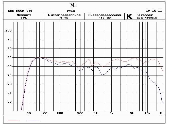

Ich würde mal behaupten, dass der Edifier-Subwoofer 40Hz noch hörbar abbilden kann.
Nur ein Gegenbeispiel, die KRK RP5 sind bei 40Hz quasi nicht mehr vorhanden:
Ähnlich verhalten sich aber viel 5-1er für bis 300€ aber durchaus auch teurere Modelle.

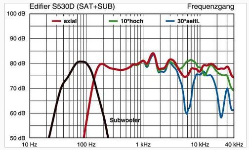

Wenn man über die Trennfrequenz detailliert sprechen möchte, zählt hier nicht nur die Frequenz.
Eine hohe Trennfrequenz ist unproblematischer, wenn die Filter-Flanke stimmt, wie beim S530D.
Messtechnisch sind die Sats bei 100Hz nicht mehr vorhanden, der Sub aber bei 200Hz auch nicht mehr.
In der Messung sieht man auch, was ich damit meine:
Zwenner schrieb:
ungünstiges Abstrahlverhalten
Die abfallenden Flanken sind beim S530D als wirklich vorbildlich, in der Preisklasse anzusehen.
Bei anderen Herstellern wir bei ähnlicher Frequenz getrennt, die Flanken sehen aber anders aus.
