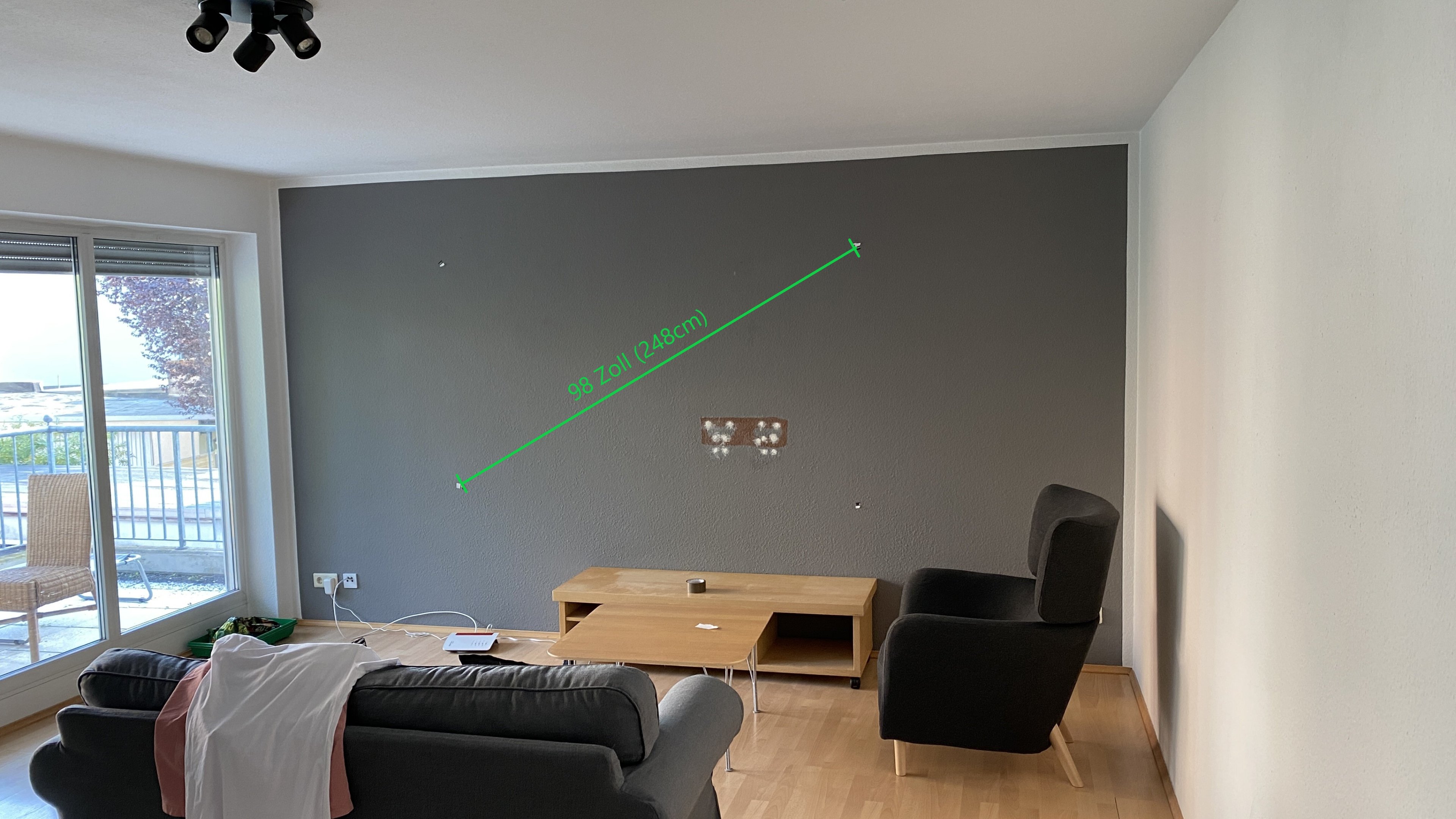

ich bin frisch umgezogen und würde das große Wohnzimmer gerne nutzen für mein erstes Heimkinosystem.

  1. Größe vom TV
    1. 83-98 Zoll (Bei 98 Zoll würde glaube ich nur der TCL 98C735 ins Budget passen)
    2. Geplanter Sitzabstand zwischen 2,5 und 4,0m

Foto 1 (Kameraposition in Ecke A):
Foto 2 (Kameraposition in Ecke A):
Foto 3 (Kameraposition in Ecke B):
Foto 4 (Kameraposition in Ecke B):
^ Bitte aufklappen
Ganz ehrlich würde ich mir bei dem Sitzabstand keine 98" antun wollen. Du darfst nicht vergessen, dass auf der Größe die gleiche Auflösung herrscht wie auf 77" oder 65". Ich kann mir vorstellen, dass bei dem nahen Sitzabstand man dann die Unschärfen schon sehen kann.
