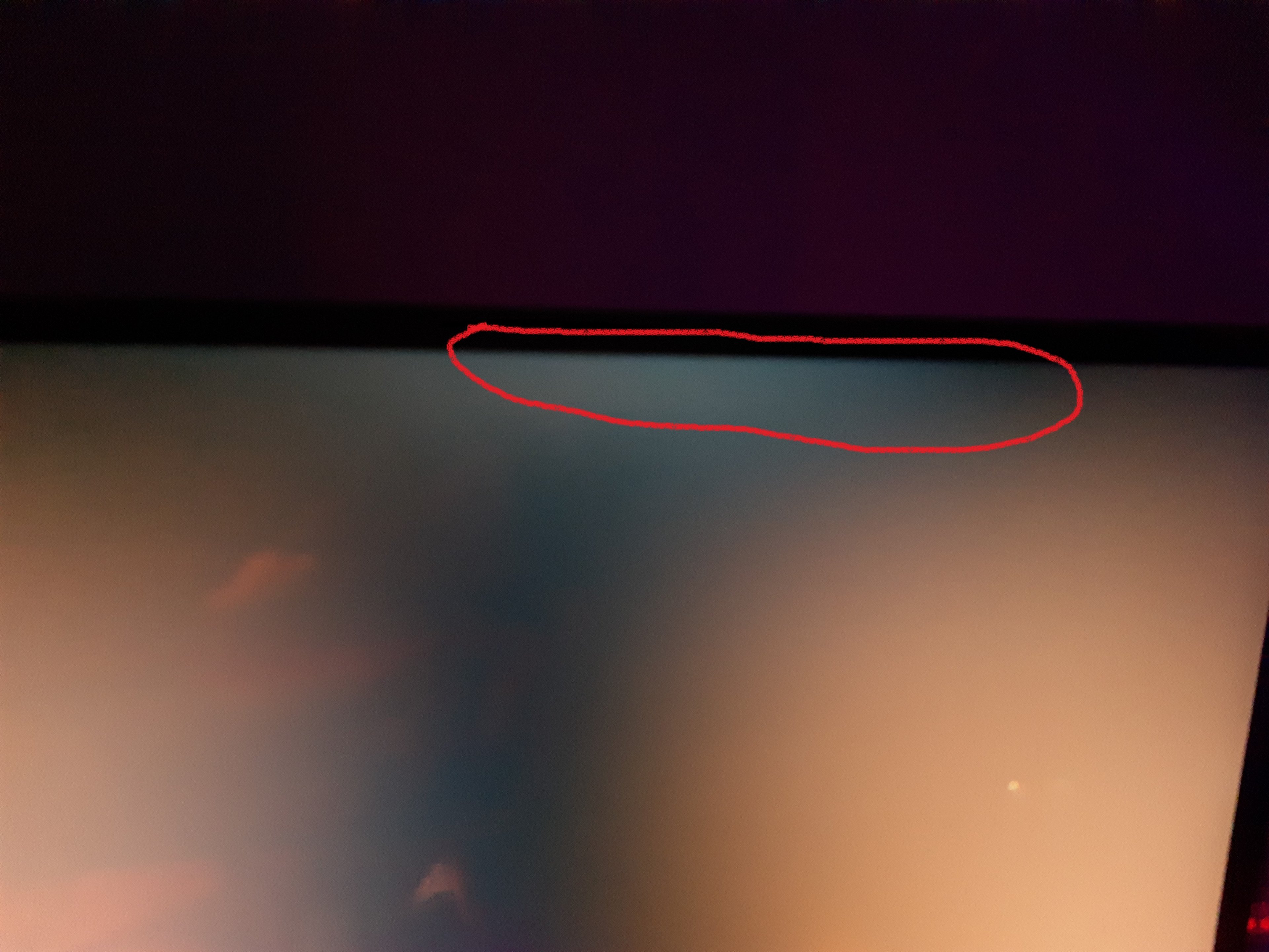

Aktuell sitze ich hier wieder vor mein 70HZ iiyama Monitor und will weiterhin 144HZ haben bei 27 Zoll/WQHD. Eigentlich will ich bei IPS bleiben wollen aber ich überlege schon seit paar Tagen ob ich TN mal wieder eine Chance geben sollte? Hat hier jemand von IPS auf TN gewechselt und ist damit Glücklich geworden? :D Der schlechte Blickwinkel würde mich nicht direkt stören. Eher das die gesamtqualität in vergleich zu IPS "meh" wirkt.
Oder sollte ich mein Glück weiter bei IPS Probieren? :D
Edit:
Zwar IPS aber ich habe seit paar Tagen den XV272UP im Blick. Hat hier jemand "erfahrungen" gemacht mit sichtbaren "Lichthöfen" ? Der ASUS VG270 hatte leider 2 sichtbare Lichhöfe besonders Rechts oben am Bildschirm immer die ich fast immer gesehen habe. Weniger schön...
DerSnake schrieb:
Moin Moin
Edit:
Diese "Lichthöfe" (wahrscheinlich IPS-Glow) von denen du sprichst, hat wirklich jeder IPS Monitor. Wenn das ein größeres Problem für dich darstellt, verabschiede dich besser von IPS in WQHD Auflösung^^.
Eine gute TN Alternative wäre wohl der Dell S2719DGF und ja, einige sind von IPS auf den gewechselt und waren im Grunde glücklich. "Im Grunde", weil er dafür einen etwas noch schlechteren Kontrast hat als zB der LG oder der neue Dell. Dafür keine Glow und kein BLB (jedenfalls, das Modell, das ich mal hatte). Die Farben sind auch für ein TN Panel ziemlich gut, aber dennoch eher Blass gegenüber einem IPS, jedenfalls für mein Empfinden.
Teste ihn einfach mal und beurteile selbst :)
Reaktionen: DerSnake
Nein das IPS Glow meine ich nicht. Sondern wirklich "Lichthof/Lichtkegel) also die Hintergrund Beleuchtung die da wohl leicht herausschneit.
Das sieht man auch am hellen Tag von jeden Winkel (Abends natürlich mehr) aus. Habe gerade mein iiyahma angemacht (Auch IPS). Dieser hat zwar auch ein leichten Lichthof/Kegel aber das ist so minimal das nimmt man gar nicht wahr. Aber hier beim Acer das ist schon teils stark. Und sowas hat er auch ganz Links am Monitor.
Von Asus gibt es keinen VG270 - meinst wohl Acer?
Ich habe mehrere Exemplare vom Acer XV272UP gesehen, da gibt es sowohl welche mit als auch welche ohne BLB. Ist einfach Glückssache.
