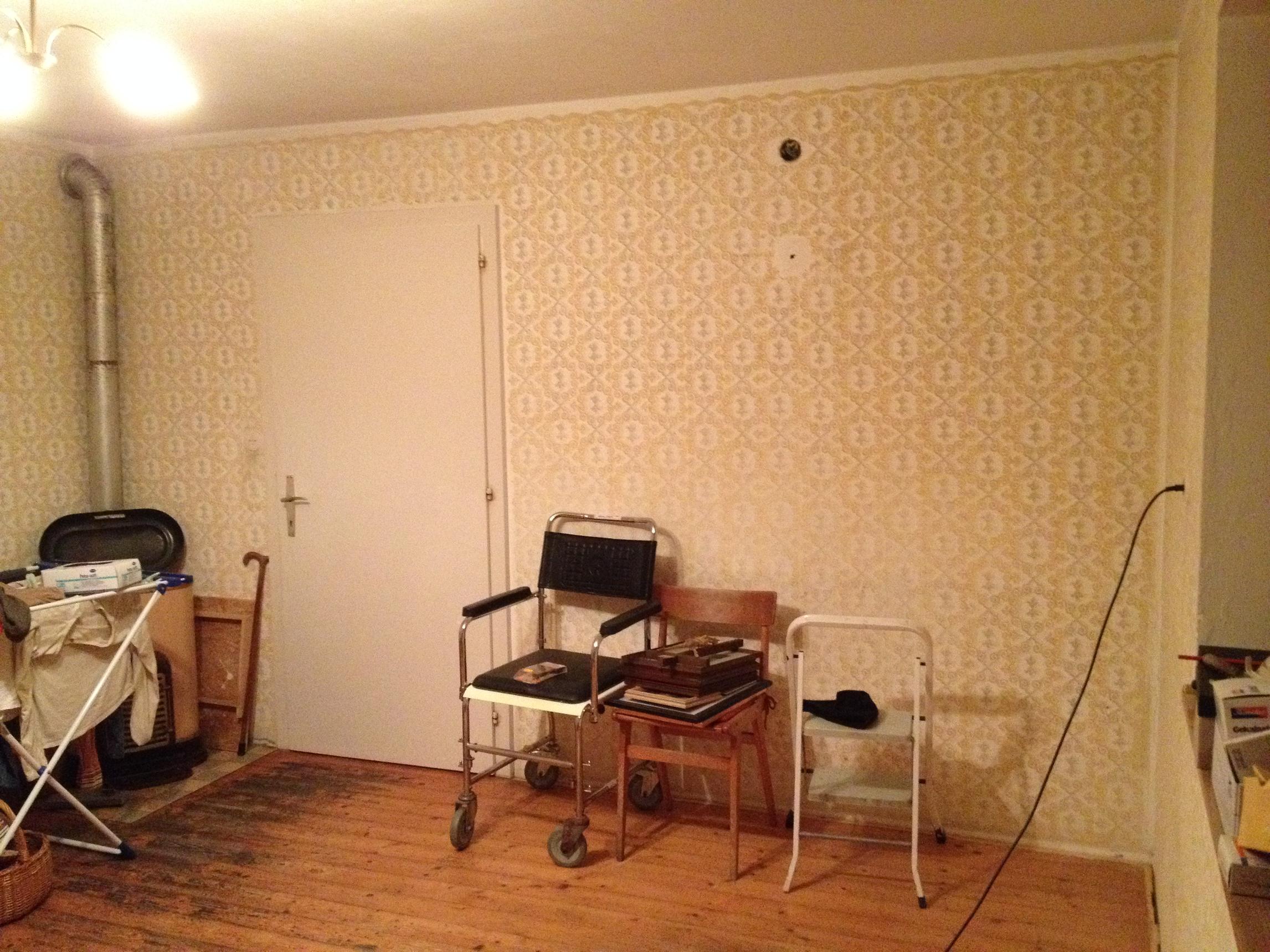

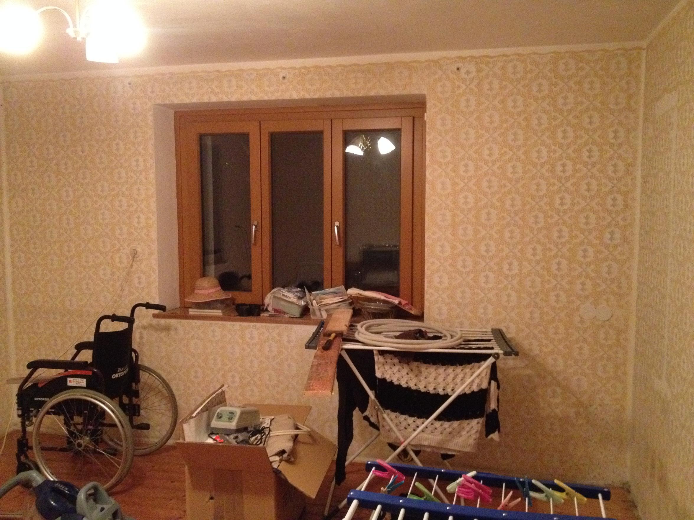

Also wie gesagt der Raum ist ca 4x4m. (Alles noch Baustelle, also bitte nicht wundern warum da so viel rumsteht. :D)
Foto 11 zeigt die Wand wo der TV hin soll. (rechts neben der Tür. ca 2,15m)
Foto 12 zeigt die Wand gegenüber.
Der TV sollte aber meiner Ansicht nach nicht Mittig von dem 2.15m Feld platziert werden, sondern eher direkt rechts neben der Tür, damit er mittig zum gegenüberstehenden Sofa steht.

4 x 4 m ist halt jetzt nicht riesengroß. Wenn Du ein Heimkinozimmer draus machen willst, dann muss man schon ein bisschen herum hantieren. Das Sofa sollte nicht direkt an die Rückwand auf Bild 12, damit man dahinter seitlich die Rear LS platzieren kann. Schwierig ist es mit dem Fenster dahinter, da einerseits so Licht direkt auf den TV fällt, andererseits durch die harte Oberfläche der Schall stark reflektiert wird. Hier können große und schwere Vorhänge helfen (muss ja kein Samt sein, aber bitte keine Häkeldeckchengardinchen).
Auf Bild 11, kommt der Ofen weg oder bleibt der? Falls der Weg kommt, wäre da Platz für den Linken Front LS. Da der aber etwas Wandabstand haben sollte, wird man wohl, wenn man die Tür öffnet und von außen kommt, direkt am Lautsprecher stehen. Und rechts von der Tür dann TV und rechter LS.
Gehen wir davon aus, der Raum ist 4 m breit. Jeweils 0,5 m Abstand zur Wand macht einen Lautsprecherabstand von grob 3 Metern. Dann muss der Hörplatz ungefähr 2,6 m vom TV aus weg sein (was dann 3 Meter Abstand zu jeweils den linken und rechten LS ergibt = Stereodreieck). Darüberhinaus sind 2,6 m vom TV ein guter Wert für einen 46 bis 55 Zöller. Ersterer auch mit SD Material, letzterer nur mit HD Material.
Du hast aber eher vor, soweit ich das verstehe, das Zimmer zu quetschen, also alles vor der Tür und links von der Tür ist ein Bereich, der für was anderes genutzt werden soll? Und nur der Bereich rechts von der Tür wird der "Heimkinobereich"?
Wie breit ist die Wand dort? Könntest Du nicht ein paar Maße aufschreiben/aufzeichnen/Grundriss?

Zum Raum selbst kann ich Alliyah zustimmen, das Fenster sollte abgedunkelt werden können, auch stört die Tür und der Ofen etwas. Ich denke aber, dass der Ofen bleiben wird.
