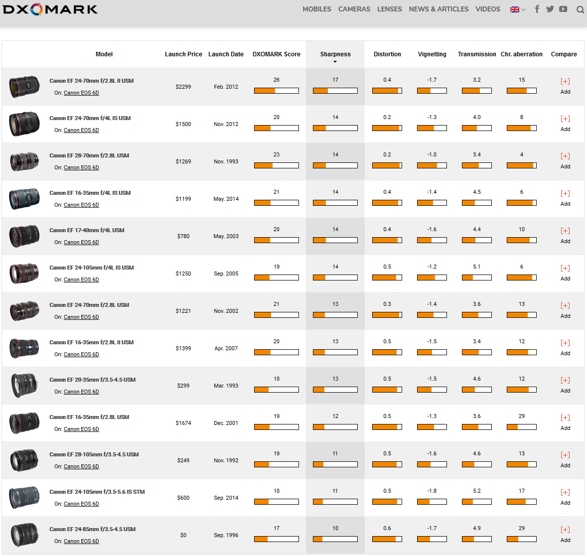

Ich muss meinen Vorrednern widersprechen und dich nochmal darauf hinweisen was ich schon gesagt hatte:
Wenn du ein 24-70 F2.8 willst/brauchst, dann musst du auf Kleinbild umsteigen. Da wird dich auch Fuji nicht weiterbringen. Es gibt nämlich kein APS-C-System mit 24-70 F2.8.
@zandermax
Darum ging es ja auch nicht. Um ganz pedantisch zu sein: es gibt ein XF 16 55 2.8er. Canon hat auch solche APS-C Linsen. Damit sind - zumindest technisch (notwendiger ISO, Belichtungszeit usw) betrachtet die gleichen Fotos möglich. Die Fotos unterscheiden sich dann halt im DOP und damit dem Look.
Ein 24-70 2.8er I würde ich nicht kaufen. Es ist bei Offenblende schwach, sehr alt (2002 Reparaturfähigkeit müsste man hier erfragen), schwer (950gramm). Der Nachfolger ist leider außerhalb vom Budget (mindestens 800€). Für DSLMs hat Canon eins mit IS im Sortiment, aber das ist preislich nochmal eine andere Liga (persönlich finde ich die Preise zu überzogen).
