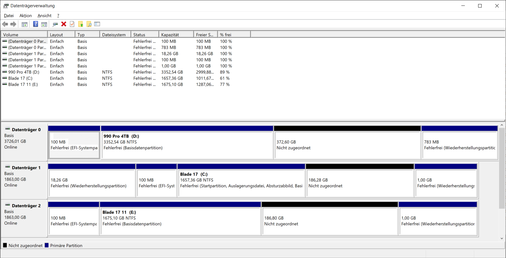

Terrier schrieb:
Man kann doch auch ohne Probleme selbst C: verkleinern, in der Datenträgerverwaltung ohne Datenverlust
C: hinten verkleinern und eine neue WinRE erstellen oder eine vorhandenen WInRE vergrößern hat Microsoft ja nun früher bei einem großen Feature Upgrade bei Bedarf immer schon gemacht.
22H2 hat ja dann bei mir eine WinRE automatisch bekommen, die ist nur jetzt immer noch nicht groß genug.
Die Recovery Partition wird immer mit Wiederherstellungspartition gekennzeichnet, es gal ob Winre oder Recovery. (Microsoft recovery partition)
Bei win 11 ist dir aktuelle Winre.wim 680 MB (713.956.336 Bytes) groß
In die EFI ( ESP) Partition (Fat32) kommt nur der Bootloader rein mit max 40 MB ist der PIn die EFI ( ESP) Partition kommt nur der Bootloader rein mit max 40 MB ist der Platz immer ausreichend
Das ist schön das du das kannst ich hab das auch so gemacht aber meine Mutter könnte das z.B. nicht u. Millionen anderer Menschen können das auch nicht. Die können zwar die Programme u. Apps bedienen die in Windows laufen aber Windows selbst können sie eben nicht bedienen.
Ich bleib dabei Microsoft wird keine Partitionierungen per Auto update Script verändern.
Das ist doch das, was Microsoft seit 10 Jahren bei Bedarf macht.

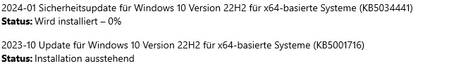

Da ich dieses Update nicht installieren kann, kann ich anscheinend auch das nächste Update KB5001716 nicht installieren. Dort steht jetzt immer "Installation ausstehend", weil auf die Installation des KB5034441 wohl gewartet wird. Ich hab jetzt nicht den kompletten thread gelesen, aber was mach ich jetzt? Kann ich dieses Update trotzdem irgendwie installieren, auch wenn ich KB5034441 nicht installieren kann?
Versuch mal mit wushowhide (Post über deinem) das KB zu verstecken, dann sollte das bei der Suche verschwinden.
Das KB5001716 ist übrigens für WU selbst:
When this update is installed, Windows may attempt to download and install feature updates to your device if it is approaching or has reached the end of support for your currently installed Windows version. Feature updates offer new functionality and help keep your device secure.

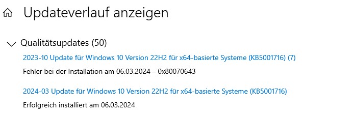

Hab ich gemacht und KB5001716 wurde auch installiert. So ganz blicke ich aber nicht durch, was mir die Anzeige sagen will:
Allerdings bekomme ich jetzt, auch nach Neustart, immer noch "Fehler" im Windows Update angezeigt. So, wie es eben immer war, wenn Win versucht hat KB5034441 zu installieren.
Hoffentlich zeigt er die nächsten Updates, wie z.B. Defender, wieder wie bisher an.
Reaktionen: s1ave77

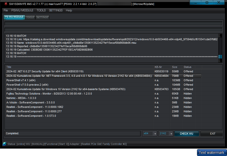

Gut, dass diese strunzdumme Oberfläche bei mir deaktiviert ist. Da nutze ich lieber Powershell-Module (PSWindowsUpdate/KbUpdate) mit eigener AHK-GUI, darüber lade ich die runter (vom Katalog) und verteile auf 3 weitere Rechner.
Bei mir ist auf einmal ein KB5001716 ausstehend!? Was isn das jetzt auf einmal??
Woher kommst das denn ? Scheint ja ein älteres zu sein ..die waren aber alle installiert...
Im Updateverlauf steht das dieses auch fehlgeschlagen sei...Windows ist echt nen Witz geworden
Super ..Das bekommt Windows auch nicht installiert... Wie konnte MS zu einem der größten Tech Unternehmen aufsteigen ? Haben die die Drucker Probleme mittlerweile hinbekommen ?
Ist das Sicherheitsupdate davor erfolgreich gewesen? Wenn nicht, mit wushowhide verstecken, dann sollte das andere durchgehen.
