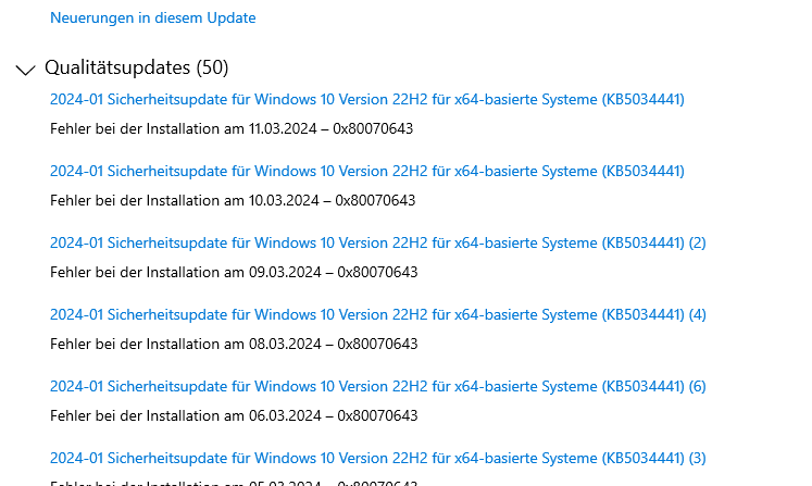

denke das Thema wurde hier schon oft diskutiert. Bei mir lässt sich das Update auch nicht installieren und Aussage von MS
Meine Frage ist warum das Update dann nach 2 Monaten immer noch im automatischen Windowsupdate angeboten wird mit immer dem selben Fehlercode, irgendwann sollte das doch mal aus dem Autoupdate verschwinden oder? Danke vg

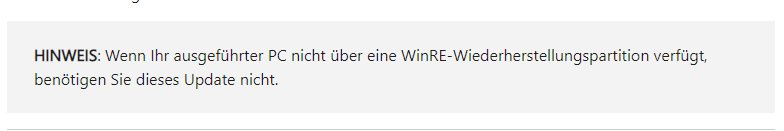

mcc123 schrieb:
MS sagt ich brauche das Update nicht...
Standardmäßig verfügt das System über eine WinRE-Partition.
Hast du diese deaktiviert/entfernt?
In der Meldung steht auch nur, "Wenn der Computer... verfügt". Also ist noch nicht sicher, ob das wirklich der Fall ist. Ich gehe davon aus, dass da sehr wohl noch eine Rescue-Partition existiert. Das sieht man im übrigen ganz leicht über die Datenträgerverwaltung.
Reaktionen: TheHille und mcc123
mcc123 schrieb:
warum schreibt mir dann MS das ich das nicht benötige?
Woher kommt denn das angefügte Bild?
Das sieht wie ein Ausschnitt der MS-Seite aus, die sich an die Allgemeinheit richtet und nicht an dich...
Das ist nur ein allgemeiner Hinweistext.
Da steht ja, wenn dein PC über keine WinRE verfügt..., nicht dass dein PC über keine verfügt.
Reaktionen: mcc123
