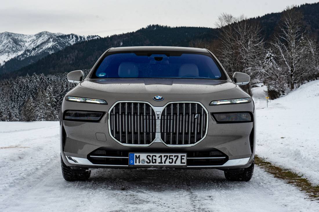

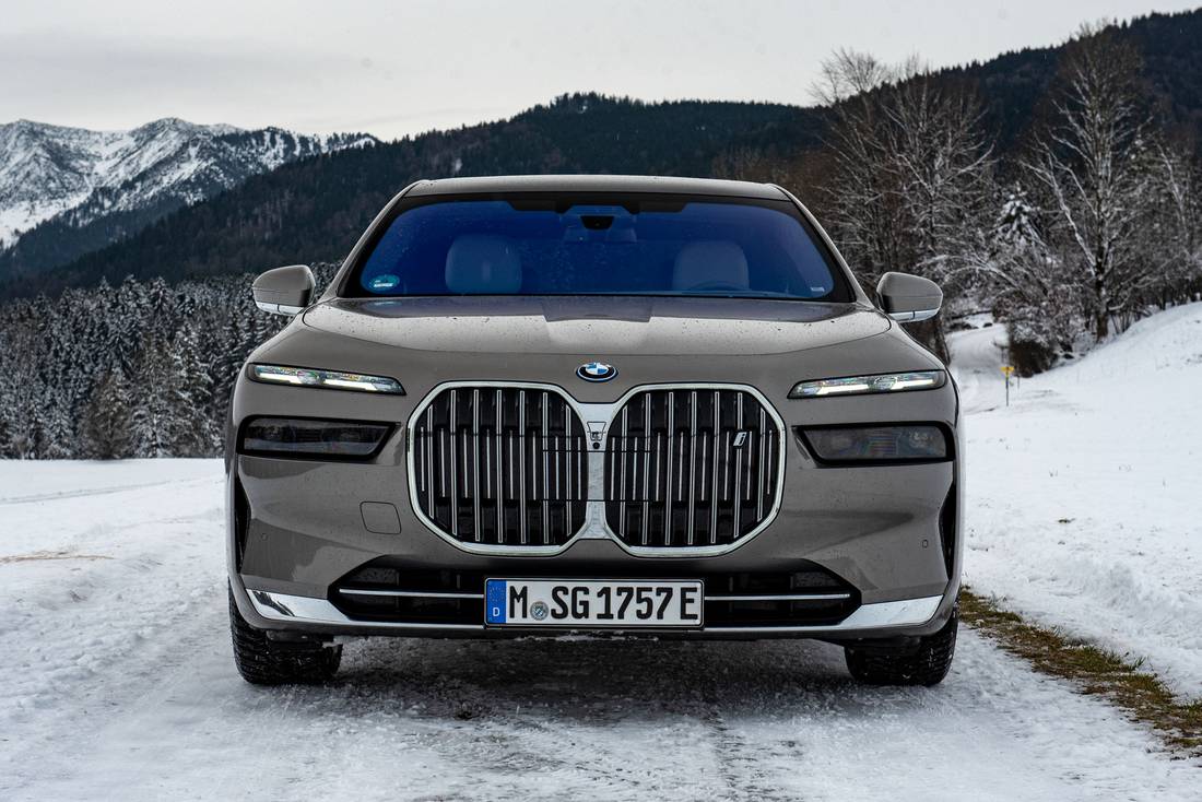

Gefällt mir auch gut. Bin jetzt aber nicht der SUV Kunde.
Die Entwicklung zu diesen Scheinwerfer Schlitzen gefällt mir leider überhaupt nicht. (ganz schlimm beim i7)
3wBGQjpQ8moTKHsPdWXcnq-bb0af6d71ea7fc759f62a87a9b1088c0-BMW-i7-xDrive60-Front-1100.jpg
Die Scheinwerfer sind nicht nur zu "schlitzäugig" (beleidigt man damit nicht eigentlich die asiatische Kundschaft mit dickem Portemonnaie?), sie sind auch viel zu hoch. Ich erlebe es täglich auf dem Weg zur Arbeit, dass ich von solchen hochbeinigen SUV-Konstrukten massiv geblendet werde (vor allem bei starkem Regen mit spiegelndem Asphalt).
